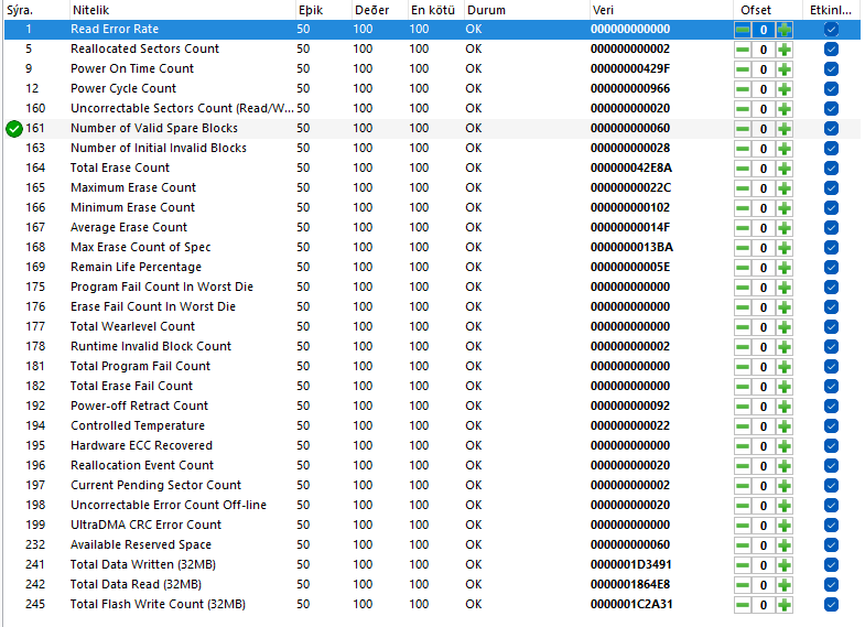

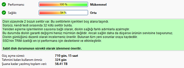

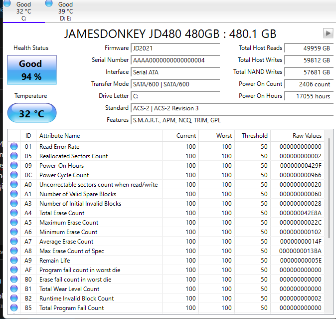

Elimde 480 GB bir SSD var. Zamanında ucuz diye almıştım, 5-6 yıldır kullanıyorum. Dört yıl kadar önce arıza yapmıştı ve garanti kapsamında değişimi yapılmıştı. Ancak son 10 gündür Hard Disk Sentinel üzerinden baktığımda sağlık yüzdesi sürekli azalıyor; %94, %87, %66 derken şimdi %54'e düştü. Sanırım bu düşüş hayra alamet değil ve SSD yavaştan bozuluyor.

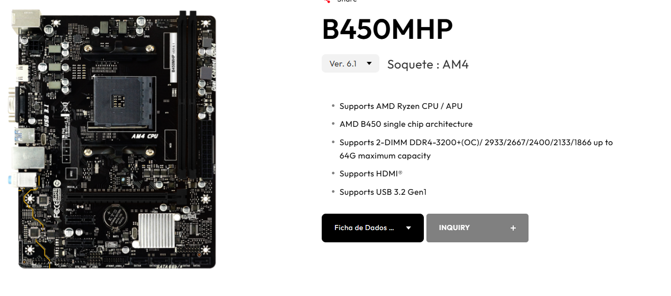

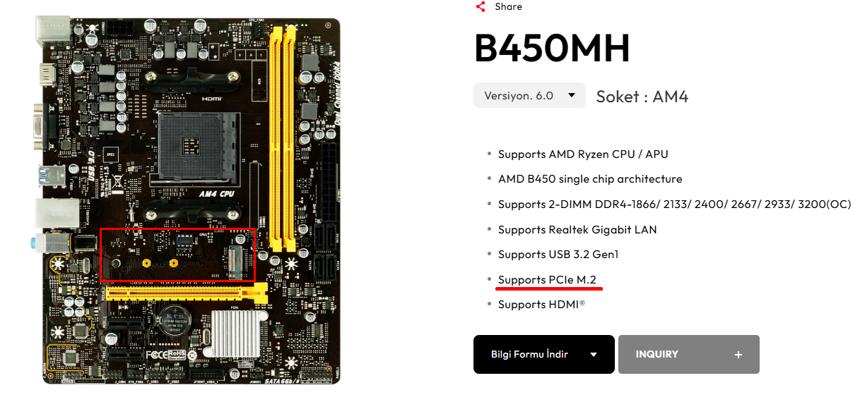

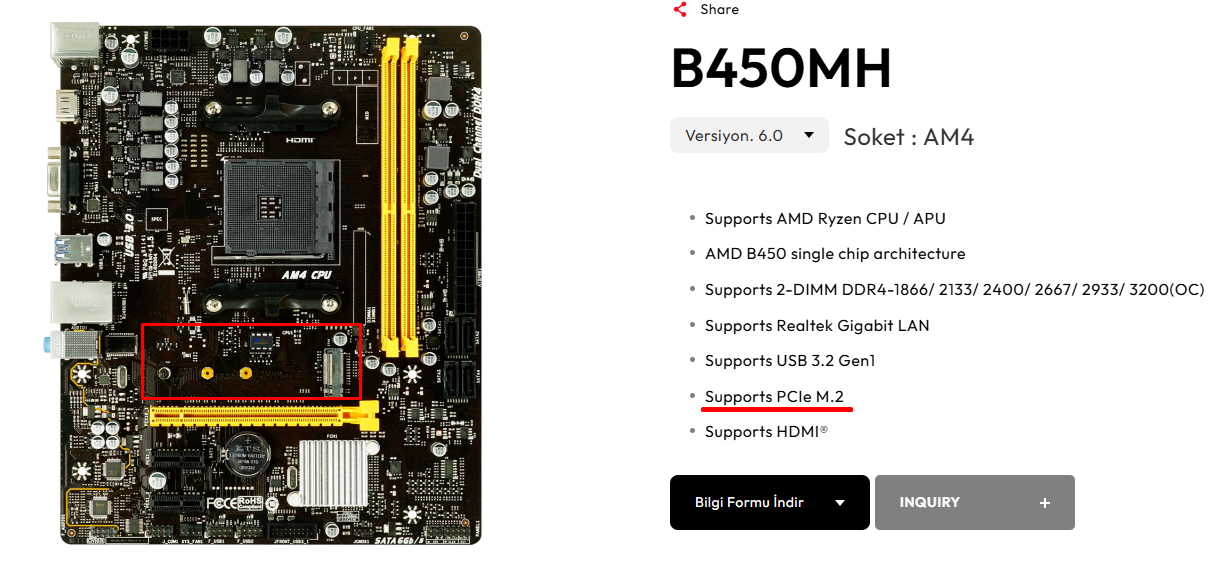

Yeni bir SSD almak istesem ne önerirsiniz? Sistemimde Biostar B450MH (6.1 versiyon) anakart ve Ryzen 5 3600 işlemci var. Anakartımın M.2 SSD desteği var mı, varsa almışken M.2 mi almalıyım? Nispeten uygun fiyatlı önerileriniz nelerdir? Ayrıca ikinci el SSD almak mantıklı mı, eğer alırsam nelere dikkat etmem lazım?
Konuya programlar üzerinden aldığım ekran görüntülerini de ekliyorum. Hard Disk Sentinel üzerindeki değerler pek iç açıcı durmuyor. CrystalDiskInfo'dan bakınca ise sağlığı %94 görünüyor. Aslında okuma-yazma testi de yapacaktım ama disk sağlığı düşerken test yapmak sakıncalı olur diye düşündüm.

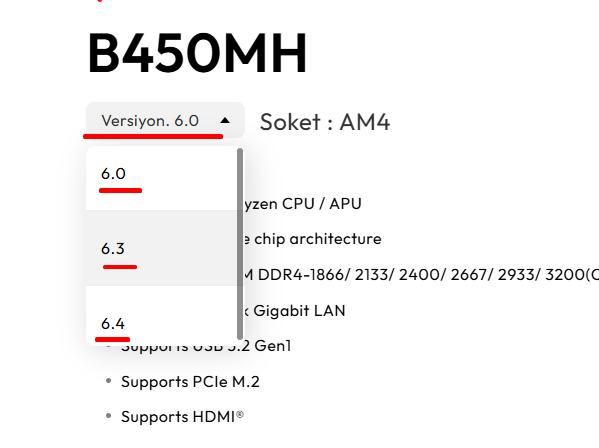

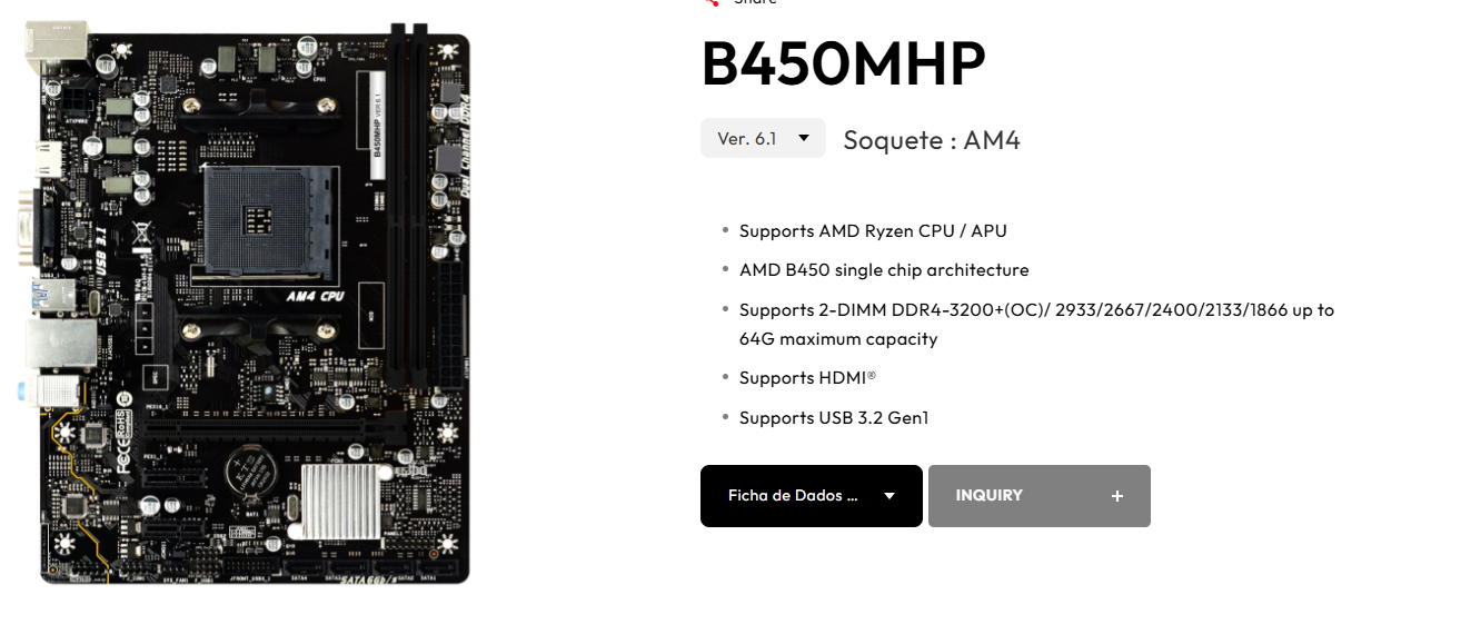

Artık nasıl bir marka bilmiyorum ama Anakart üzerinde ve kutuda 6.1 version yazıyor. Sitede ise 6.0 6.3 6.4 var. BIOS güncellemesinde de işkence çekmiştim. Ama B450M-H hocam slotlar da sarı zaten.
İstersen başka marka bakabilirsin.

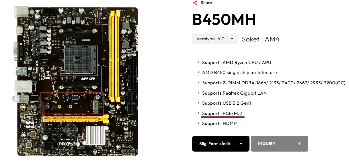

O zaman en garanti yol kasayı aç ekran kartının üstünde bu görseldeki slot gibi var mı?
Eki Görüntüle 266418
Var hocam.

Hocam sadece SSD'de gerçekten sorun varsa onu değiştirmek istiyorum. Anakart yenilemek için ne bütçe ne de cihaz kurulumunu yapacak teknik bilgim var. Yeni PC alınca vedalaşırım br gün bu markayla.
2. el M.2 alınır bence, ayrıca elindeki SATA SSD markası ne kadar sorunlu da olsa normal Windows kurup günü kurtarıyorsa bozulana kadar (çökme, oyundan atma, donma vb.) Kullan bence. Silinmemesi gereken dosyaların varsa 2. bir depolama kullanman daha iyi olur en kötü HDD olabilir.
