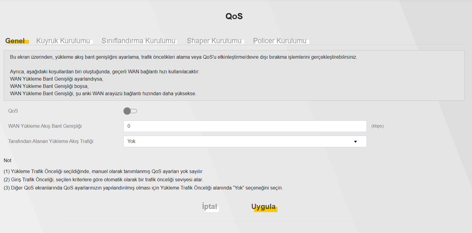

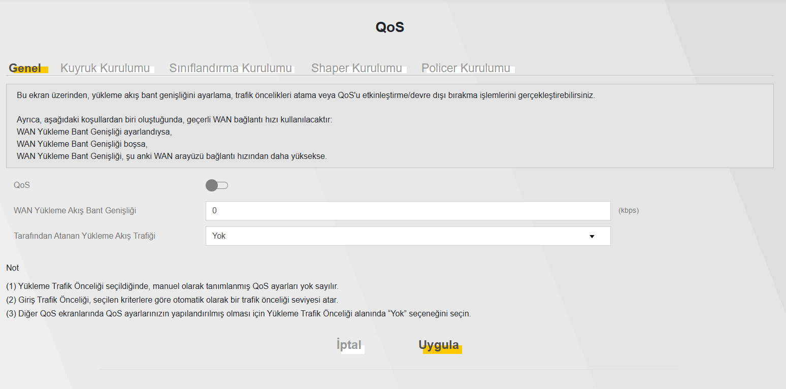

1. QoS (Quality of Service) Ayarını Aktif Etmek ve Yapılandırmak​
Modemler veya yönlendiriciler, internet borusunu %100 oranında doldurmaya çalıştıklarında adeta panikler ve paketleri biriktirmeye, sıraya sokmaya başlarlar. Bunu engellemenin en kolay ve temel yolu, modeminize manuel olarak "Asla sınırlarına dayanma, asla tam kapasiteye çıkma" emrini vermektir.
Nasıl Yapılır? Modeminizin arayüzüne giriş yapın. Menülerden QoS veya Bandwidth Control (Bant Genişliği Kontrolü) ayarlarını bularak aktif hale getirin. Speedtest vb. sitelerden aldığınız gerçek maksimum hızınızın yaklaşık %90-95'ini bu ekrandaki hız sınırlama bölümüne tanımlayın.
Örnek : Örneğin testlerde stabil olarak 100 Mbps indirme hızınız varsa, QoS sınırını 90 Mbps olarak ayarlayın. Aynı şekilde yükleme (upload) için de %90 seviyesinde bir kısıtlama girin.
Sonuç ve Faydası: Yaptığınız bu kısıtlama sayesinde modem her zaman en üst limitte %5-10'luk bir "manevra ve nefes alma alanı" bırakır. Bu boşluk sayesinde, acil geçmesi gereken oyun veya ses paketleri hiçbir zaman uzayan bir kuyruğa girmeden doğrudan akıp gider ve siz ping hissetmezsiniz.
Not: Cihazınızda QoS menüsü yoksa yüksek ihtimalle İSS tarafından kısıtlanmış bir arayüz kullanıyorsunuz. Modeminize root erişimi elde ederek QoS menüsüne erişebilirsiniz.
Görsel: Zyxel VMG3625-T50B Modem Arayüzü QoS Örneği

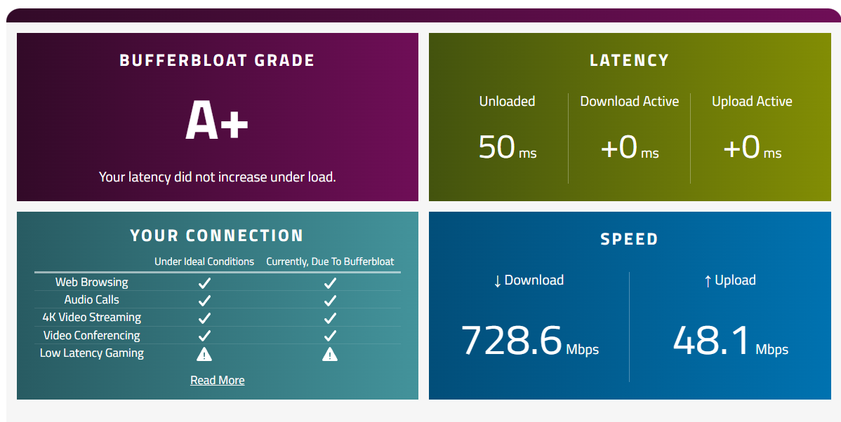

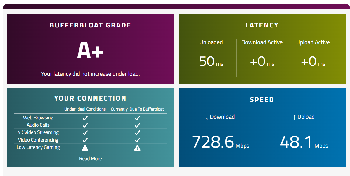

Yüksüz gecikme süresinde ONT+router ve GPON modem yöntemlerini karşılaştırınca GPON modemin avatanjı var mı? Tek bir birimde işlem yapılıyor sonuçta.
Önemli olan cihazların kalitesi. Router'ı kötü seçerseniz yine bufferbloat'tan kurtulamazsınız. OpenWRT resmi sitesinden desteklenen uygun fiyatlı cihazlardan birini alıp kurulum yapmak en mantıklısı.
@NightWist, benim modemim iyi bir modem değil ancak paketimde çok yüksek değil tabii.
İyi değerler almamın sebebi belki de GPON olmasıdır diye düşünmüştüm.
Modem XC 220 G3.
Değerlerim bu şekilde (Wi-Fi bağlantı).
Fiber altyapının katkısı büyük.
