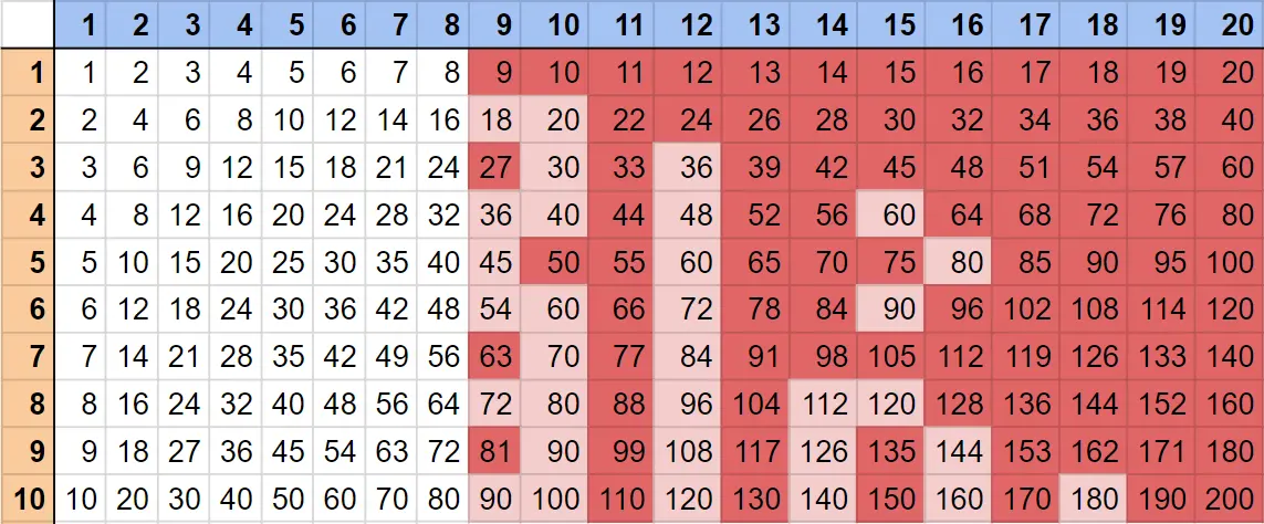

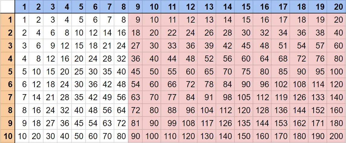

Amacımız, çarpım tablosundaki belirli bir alt tablonun içinde kaç farklı sayı olduğunu bulmak. 10 x 20'lik bir tablonun üzerinden örnek vermek gerekirse:
Tabloları Google Sheets ile şuradan yardım alarak hazırladım.
Burada tablonun 9. ile 20. sütunları arası olacak şekilde 10 x 12'lik bir alt tablonun seçildiğini görüyoruz. Bu alt tablonun bir de sadece farklı sayıların işaretlenmiş hâlini görelim:
Koyu kırmızılı karelerin sayısı, bize bu alt tablo için cevabı veriyor: 88.

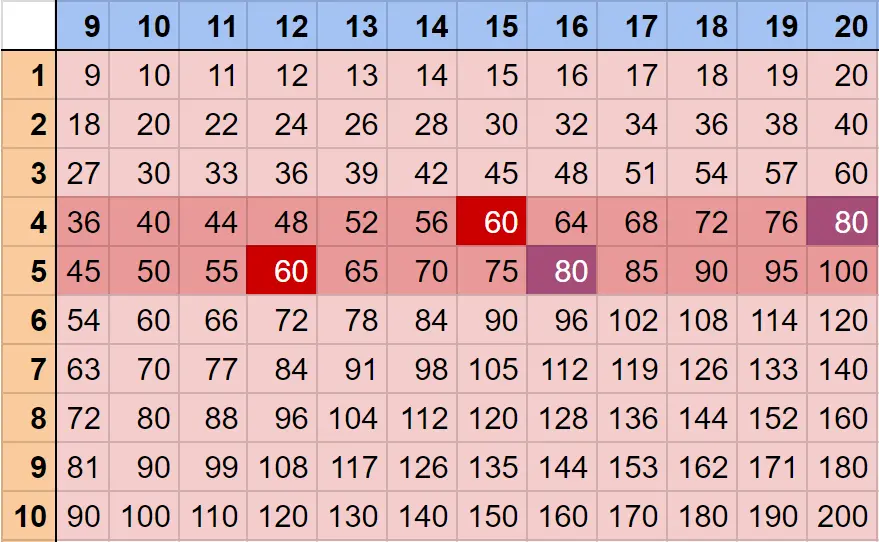

En baştaki tablomuza tekrar bir bakalım:
Ele alacağımız alt tablo, kırmızı tablonun yalnızca 4. ve 5. satırlarından oluşsun yani alt tablonun da alt tablosu. Bu satırlarda 60 ve 80 sayılarının ortak olduğunu görebilirsiniz, e hâliyle bunları bir yerine iki kere saymış oluruz. Birer kere çıkarmamız lazım. Şu bilgilere sahibiz:
  1. Ortak olabilecek en küçük sayı, ikinci satırın ilk ve en küçük sayısı olan 5 * 9 = 45.
    • İkinci satır numarası * ilk sütun numarası
  2. Ortak olabilecek en büyük sayı, ilk satırın son ve en büyük sayısı olan 4 * 20 = 80.
    • İlk satır numarası * son sütun numarası
  3. Ortak olan her sayı 4'e de 5'e de bölünebiliyor. İki şartı teke indirgeyebiliriz: 20'ye bölünebiliyor.

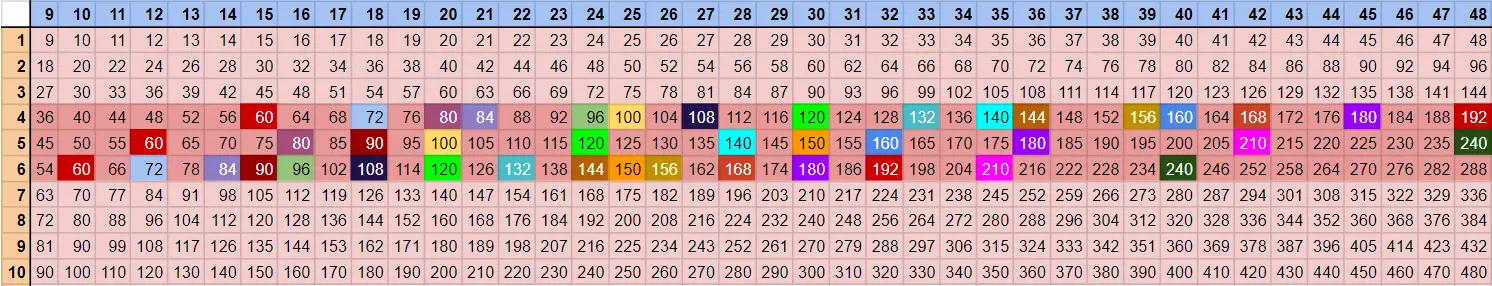

Bu sefer tabloyu biraz daha geniş tutalım da bolca ortak sayı olsun, matematiğin işimize yaradığını görelim:
Mavi satırı tek tek elimle yazdım, inanabiliyor musunuz? Pratik yolunu tüm yazıyı bitirdikten sonra göz gezdirirken şimdi gördüm...
4., 5. ve 6. satırlarla 9. ile 48. sütunlar arasını kapsayan alt tabloyu ele aldık.
Öncesinde yaptığımız gibi yine toplam sayı adedini bulalım: 3 * 40 = 120. Yine ortak sayıları hariç tutmamız gerekecek.

  3. Tam olarak üç satırda bulunan sayıları C(3, 1) - C(3, 2) kere saydık yani sıfır. Birer kere ekleyelim: 120 + 6 = 126.
    • C, kombinasyonun sembolü. Üç satırda bulunanları, tek satırda bulunanları eklerken C(3, 1) kere ekledik ve iki satırda bulunanları çıkarırken C(3, 2) kere çıkardık. Yavaştan bu notasyona geçmek istedim.
  4. Tam olarak dört satırda bulunanları C(4, 1) - C(4, 2) + C(4, 3)kere saydık yani iki kere. Bir tane sayı bile dört satırda birden bulunmadığı için burada işlem yapmıyoruz. Formülün sonucu da sıfır geliyor zaten.
    • Tek satırda bulunanları eklerken C(4, 1) kere,
    • İki satırda bulunanları çıkarırken -C(4, 2) kere,
    • Üç satırda bulunanları eklerken C(4, 3) kere ekledik.
Cevap da 126 olmuş oluyor.
