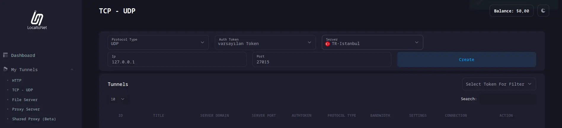

Örnek olarak CS 1.6 server açtınız ve arkadaşınızla paylaşmak istiyorsanız web sitesinde ayar şu şekilde olmalı:
Sol menüden "my tunnels" bölümünden "tcp-UDP" kısmına gelin.
Eki Görüntüle 63663
Gerekli yerleri doldurun resimdeki gibi. Sonra "create" butonuna basın. Sonra tünel kısmında "start" butonu belirecek ona basmayı unutmayın.

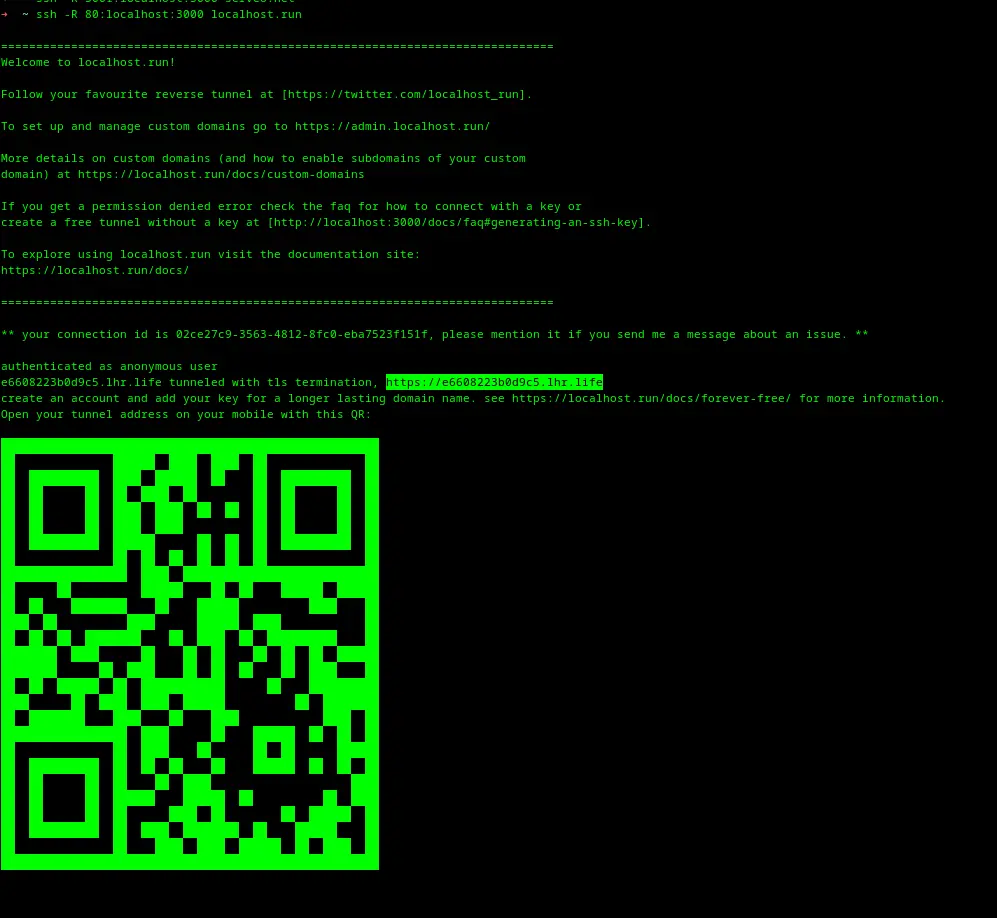

Kullanımı: Terminalden veya CMD'den
Kod:
ssh -R 80:localhost:3000 localhost.run
yazarsanız yerel ağınızda çalışan 3000 portundaki bir HTTP serveri size bildireceği bir subdomaine yönlendirir. Fotoğrafa bakın. Seçili kısım bana atadığı sunucu.
