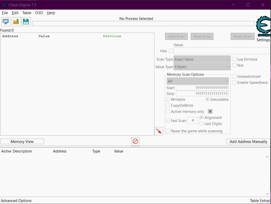

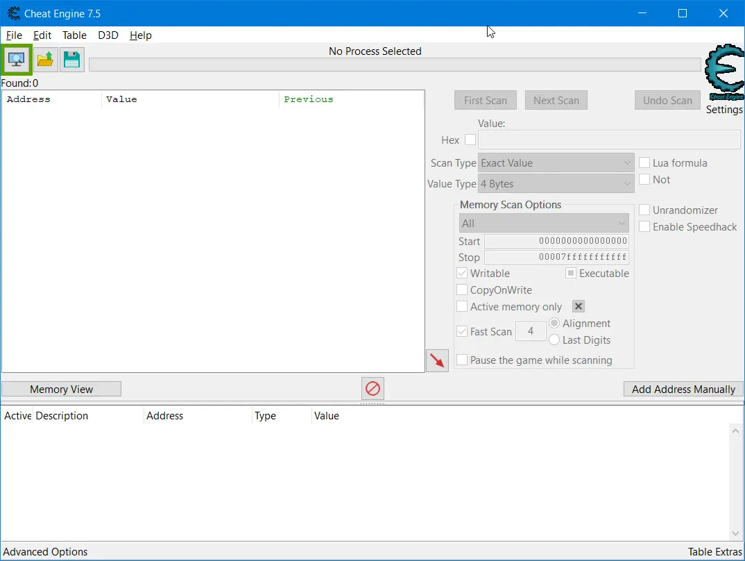

Oyunum açıkken ve yüklüyken, Cheat Engine'den işlemimi seçiyorum. Yani Stardew Valley'i seçiyorum çünkü bu uygulamanın hafıza adreslerini düzenleyeceğim.

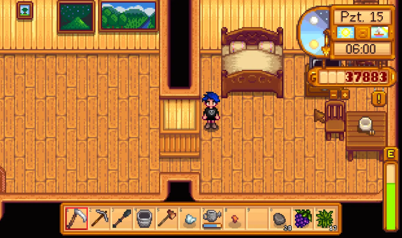

Daha sonra düzenlemek istediğim değeri kontrol ediyorum. 37883 param var mış. Bu değere ihtiyacım var.
Şimdi bu 37883 değerini Cheat Engine'e girip oyunun hafızasında arama yapacağım.

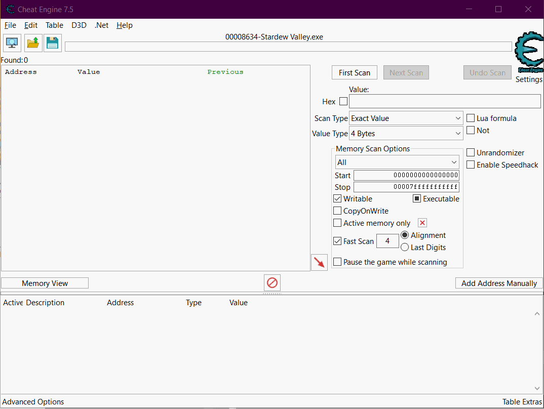

Scan Type'dan Exact Value seçili. Yani bu demek oluyor ki aradığım değer bu değerden büyük veya küçük değil buna eşit.
Value Type ise veri tiplerinden hangisi olduğu. Genellikle 4 Bytes yeterli olur ama emin değilseniz All seçip her şeyde de arama yapabilirsiniz. Göz çıkarmaz.

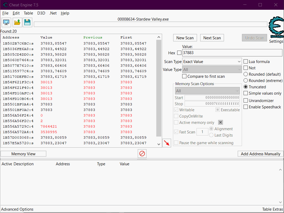

İlk aramamı yaptıktan sonra 20 tane adres bulunduğunu görüntülüyorum. Şimdi oyunda paramı artırmam veya eksiltmem lazım ve ikinci bir arama yapmam lazım. Bu, aramanın daraltılmasına sebep olacak ve düzenlemek istediğim adresi daha kolay bulabileceğim.

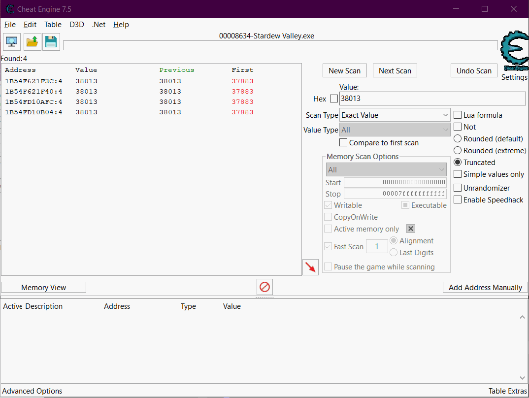

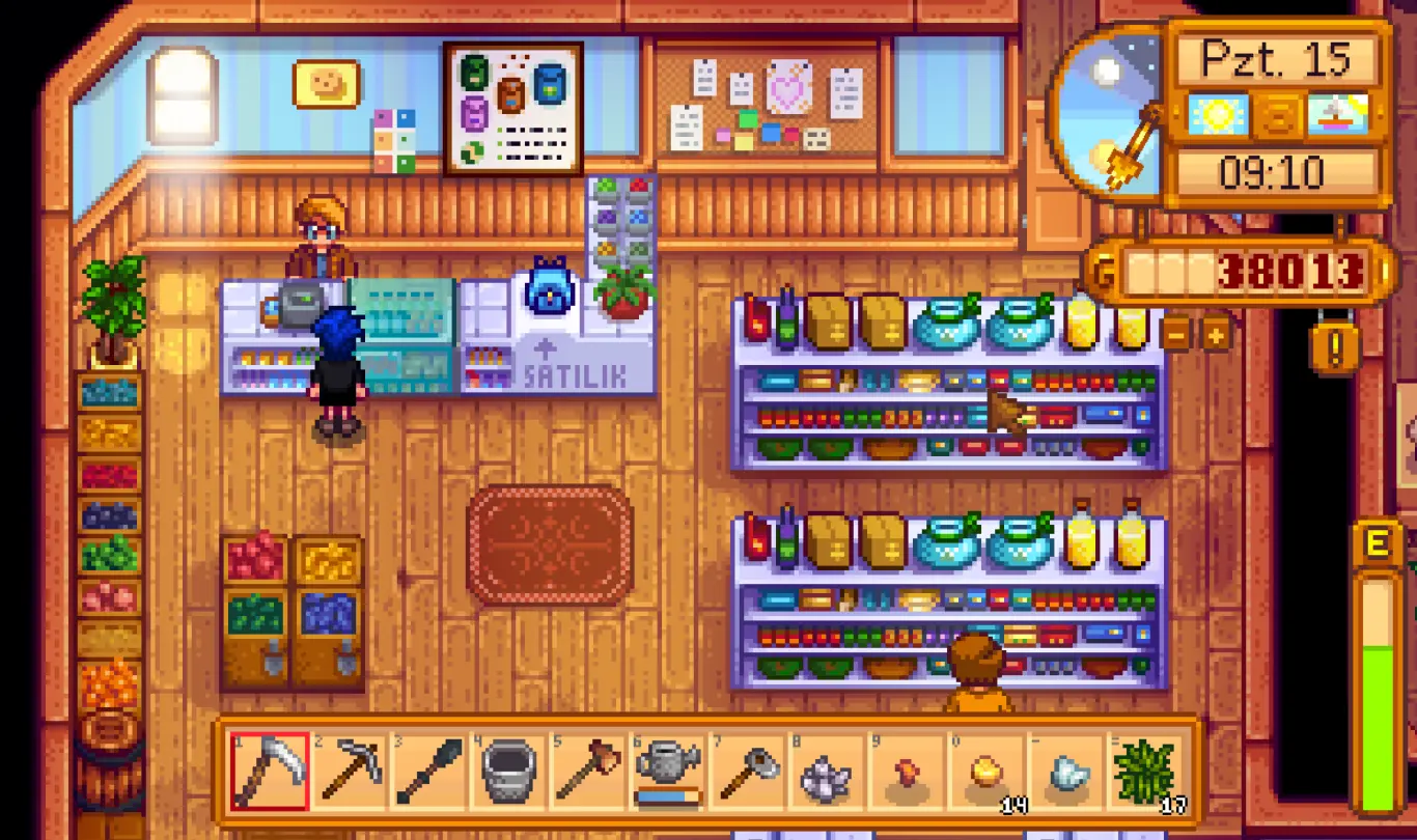

Pierre'de satış yaparak paramı 38013 yaptım. Şimdi Cheat Engine'de ikinci aramayı gerçekleştirme zamanı.
İkinci aramayı yaparken Next Scan diyorum çünkü bu aramanın (taramanın) önceki bulduğum 20 değer arasında yapılmasını istiyorum :) Olay tam da bu. Artık bu 4 değerden emin sayılırım.
Bunları aşağıdaki adres listeme alıyorum ki kaybolmasınlar. Sonra da hepsine sağ tıklayıp değerlerini değiştiriyorum. 999999 yaptım.
Oyuna geri döndüğümde paramın artmış olduğunu görüntülüyorum. Eğer görünürde paranız artmamışsa bir harcama veya satış yaparak bu değerin güncellenmesini sağlayabilirsiniz. Bu oyundan oyuna değişir.
