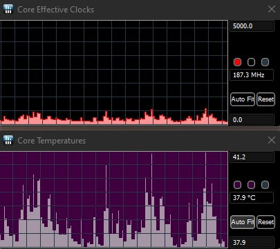

Core Clock ve Effective Clock Arasındaki Fark
HWiNFO gibi donanım izleme yazılımlarında genellikle iki farklı değerle karşılaşabiliyoruz, onlar da bu başlıkta yazdığım unsurlar.
Core Clock: İşlemcinin raporlanan çalışma frekansını göstermekte.
Effective Clock: İşlemcinin belirli bir zaman aralığında gerçekten aktif olarak çalıştığı süreyi de hesaba katarak daha gerçekçi bir çalışma frekansı sunuyor.
Nedir yani?
Core Clock: 5.0 GHz
Effective Clock: 4.2 GHz
- gibi bir sonuç görmek mümkün.
Bu durumda da "İşlemci kesin olarak 4.2 GHz'e düştü." demek doğru olmaz. Çünkü Effective Clock, işlemcinin örnekleme süresi içerisindeki gerçek çalışma durumunu yansıtacak bizlere. Özellikle de işlemci bazı anlarda iş yapıyor, bazı anlarda bekliyor veya çeşitli güç yönetimi mekanizmaları devreye giriyorsa iki değer arasında fark oluşması da gayet normal.
Bu yüzden Effective Clock tek başına değerlendirilmemelidir.

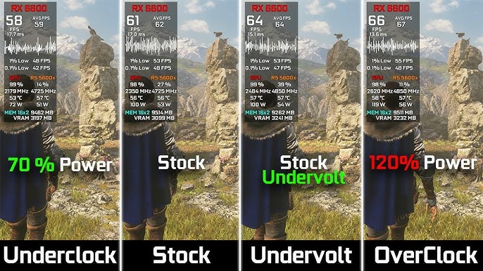

Undervolt ve Clock Stretching
Undervolt neydi? İşlemciyi daha düşük voltajla çalıştırarak sıcaklığı ve güç tüketimini azaltmayı amaçlıyordu. Tabii bunu pata küte yapmamalısınız. Web ortamında gördüğünüz her konuya atlayıp, söylenenleri uygulayarak UV yapmaya kalkmayın. Elbette ki doğru yapıldığında oldukça faydalı olabilir, orası ayrı. Çünkü daha düşük sıcaklık sayesinde işlemci daha uzun süre yüksek frekanslarda çalışabiliyor. Ancak fazla agresif Undervolt başka bir probleme de veya problemlere de yol açabilir.
İşlemci, belirli bir frekansta çalışmak için yeterli voltajı alamıyorsa eğer, sistem tamamen çökmeden de stabilite sorunları ortaya çıkabilir. İşte bu nedenle "Sıcaklık düştü ve frekans yüksek kaldı, demek ki undervolt kesin başarılı." şeklinde düşünmek, sizler de takdir edersiniz ki doğru değildir. Çünkü Benchmark performansının da kontrol edilmesi gerekli. Mesela işlemci, Undervolt sonrasında 5.0 GHz gösteriyor olabilir ancak Benchmark skoru beklenenden düşük olursa yalnızca frekans değerine bakarak ayarın başarılı olduğunu söylemek mümkün değil.

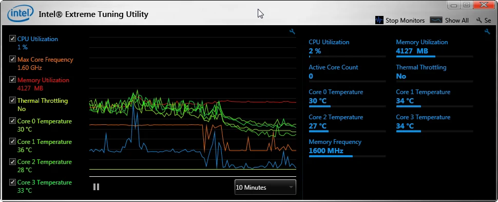

HWiNFO ile Nasıl Kontrol Edilir?

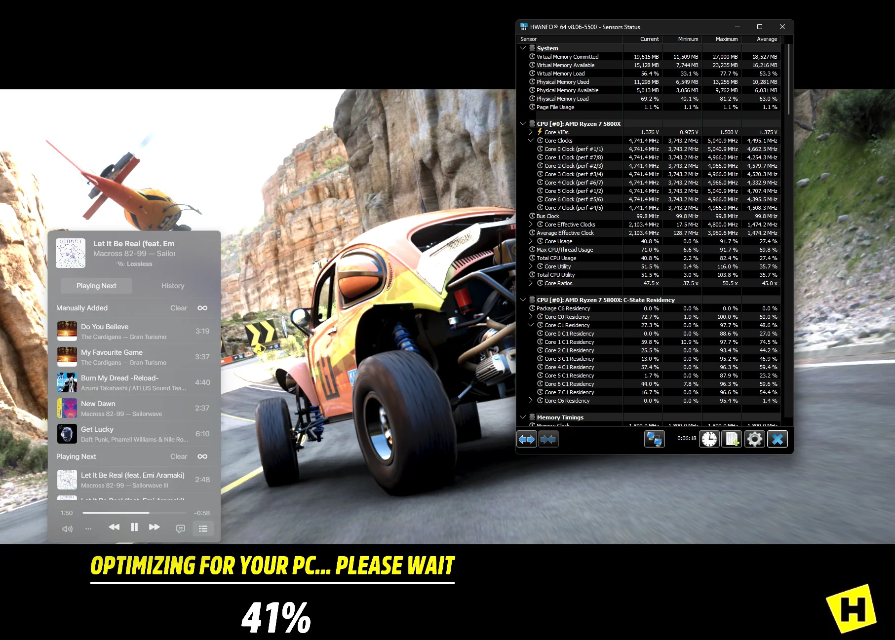

Clock davranışlarını incelemek için HWiNFO oldukça kullanışlı bir eleman.
İşlemciyi anlamlı bir yük altında test ederken özellikle şu değerleri takip etmek fayda sağlayacak:
- Core Clock
- CPU Package Power
- Core Voltage
- CPU Temperature
- Thermal Limit
- Power Limit
- CPU Utilization
Diyelim ki sürekli bir işlemci yükü var; Core Clock 5.0 GHz, Effective Clock 4.9 GHz olsun. Bu tarz birbirine yakın değerler görmek normal bir çalışma davranışına işaret gibi görünüyor. Ancak Core Clock 5.0 GHz olsun, Effective Clock ise 4.0 GHz olsun. Burada bir sıkıntı yatıyor olabilir çünkü fark fazla. Bunun bi' kontrol edilmesi, bakılması gerek.
Fakat burada tekrar önemli bir uyarı yapmak gerekiyor:
Effective Clock'ın düşük olması tek başına Clock Stretching kanıtı değildir. İşlemcinin gerçekten anlamlı bir yük altında olduğundan emin olmak gerekir.

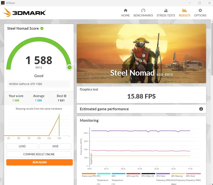

Benchmark Sonuçları Neden Önemli?
Saat frekansı tek başına performans ölçümü değil, bunu söylemiştik. Birlikte Benchmark sonuçlarına da göz atmakta fayda var.
Örneğin aynı işlemci 5.0 GHz'de 18.000 puan alsın, başka bir ayar özelleştirmesinde yine 5.0 GHz'de 18.000 puan alırsa ''İkisi de 5.0 GHz.'' diyerek aradaki farkı açıklayamayız. Bu noktada Effective Clock + Package Power + Temperature + Voltage + Benchmark Score değerlerini birlikte değerlendirmek lazım. Çünkü özellikle uzun süreli Benchmark'larda işlemcinin ilk birkaç saniyedeki Boost davranışı ile 5-10 dakika sonraki sürdürülebilir performansı birbirinden oldukça farklı olabilir.

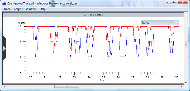

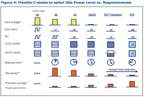

CPU Idle Durumları ve C-State'ler Effective Clock'u Nasıl Etkiliyor?
Effective Clock değerini yorumlarken en sık yapılan hatalardan biri, işlemcinin her an aktif olarak komut yürüttüğünü varsaymak. Modern işlemciler sürekli olarak tam kapasitede çalışmaz zaten. İşlemci üzerinde yapılacak bir iş olmadığında veya bir çekirdek kısa süreliğine beklemek zorunda kaldığında işlemci güç tüketimini azaltmak için çeşitli Idle State mekanizmalarını kullanır. Intel ve AMD işlemcilerinde bu durum genel olarak C-State kavramıyla vurgulanır.
Nedir bu C-State?
C-State'ler, işlemcinin bir çekirdeğinin aktif olarak çalışmadığı veya daha düşük güç tüketimiyle beklediği durumları anlatır.
En temel seviyede:
C0: Çekirdek aktif olarak çalışıyor.
C1: Çekirdek daha düşük güç tüketen bekleme durumlarına geçiyor.
Şöyle ki C-State derinleştikçe işlemcinin güç tüketimi azalmakta. Bunun karşılığında da çekirdeğin tekrar aktif hale gelmesi için gereken gecikme de artabiliyor. Buradaki amaç performansı düşürmek değil, ihtiyaç olmadığı zamanlarda gereksiz güç tüketimini önlemek, bu önemli. Mesela masaüstünde hiçbir işlem yapılmıyorken işlemcinin bütün çekirdeklerini sürekli 5 GHz'de tutmanın anlamı yok. İşletim sistemi çekirdeği boşta gördüğünde ilgili çekirdeği Idle durumuna sokabilir.
Effective Clock Neden Düşüyor?
Burada Effective Clock'ın temel mantığı devreye giriyor. İşlemci, bir çekirdeği belirli bir süre boyunca yüksek frekansta çalıştırıp daha sonra bir süre beklemeye geçerse, ölçüm penceresinin tamamına baktığımızda çekirdeğin ortalama efektif çalışma oranı daha düşük görünebilir. Ne zor bir cüme oldu ulan.
Kafalar karışmasın, sadeleştirelim:
Bir çekirdek 1 saniyelik ölçüm aralığının 0.5 saniyesinde 5 GHz, 0.5 saniyesinde Idle olsun. Bu çekirdek ölçüm süresinin tamamında 5 GHz'de aktif olarak çalışmış değildir. Dolayısıyla Effective Clock değeri, yalnızca o anda görülen maksimum frekanstan daha düşük bir sonuç da çıkarabilir. İşte bu nedenden dolayı Core Clock: 5.0 GHz görmekle Effective Clock: 2.5 GHz görmek tek başına bir problem olduğu anlamına gelmez. Eğer işlemci gerçekten iş yükünün yarısında çalışıyor, diğer yarısında bekliyorsa bu tür bir fark tamamen normal olabilir.
C-State ile Clock Stretching'i Karıştırmamak Gerekir
İşte burada bu rehberin ana konusu açısından önemli bir ayrım ortaya çıkıyor. Bir işlemcinin Effective Clock değerinin düşük olması iki farklı sebepten kaynaklanabilir. Birincisi tamamen normal olan Idle/C-State davranışıdır. İkincisi ise işlemcinin yük altında beklenen çalışma davranışını gösterememesi gibi daha farklı bir durumdur.
Dolayısıyla; Düşük Effective Clock = Clock Stretching şeklinde bir sonuç çıkarmak doğru değil. Özellikle işlemci düşük kullanımdayken veya yük düzensizken Effective Clock'ın Core Clock'tan ciddi şekilde düşük olması normaldir.
Yük Altında Neden Farklı?
Sürekli ve ağır bir işlemci yükü uygulandığında durum değişir. Örneğin Cinebench gibi işlemciyi sürekli meşgul eden bir Benchmark sırasında çekirdeklerin uzun süre C-State'e girme ihtimali normal masaüstü kullanımına kıyasla çok daha düşüktür. Bu senaryoda da Core Clock: 5.0 GHz, Effective Clock: 4.9–5.0 GHz gibi birbirine yakın değerler görmek daha beklenebilir.
Eğer aynı yük altında Core Clock yüksek görünmesine rağmen Effective Clock sürekli olarak belirgin şekilde düşük kalıyorsa, artık bunun nedenini araştırmak daha anlamlı hale gelir. Burada güç limitleri, sıcaklık, voltaj, iş yükünün yapısı ve diğer CPU kontrol mekanizmaları incelenmeli.
İşletim Sistemi de Bu Süreci Yönetiyor
C-State'ler yalnızca işlemcinin kendi başına verdiği bir karar değil. İşletim sistemi, Scheduler'ı ve güç yönetimi mekanizmaları, işlemcinin ne zaman aktif olacağı ve ne zaman Idle duruma geçebileceği konusunda önemli rol oynar. Mesela masaüstünde Chrome açıkken işlemci kullanımının sürekli %0 ile %10 arasında değişmesi oldukça normal değil mi? Bir web sayfası kısa süreli işlemci kullanır, ardından işlemci tekrar beklemeye geçer. Bu süreç saniyede birçok kez de gerçekleşebilir sonuçta.
Laptoplarda Durum Daha da Belirgin
Laptoplarda güç tüketimi kritik olduğu için Idle ve C-State mekanizmaları daha agresif kullanılabilir. Batarya ile çalışan bir laptopta işlemcinin gereksiz yere yüksek frekansta ve yüksek voltajda tutulması doğrudan pil ömrünü olumsuz etkiler. Bu nedenle işletim sistemi ve firmware, mümkün olduğunca işlemciyi düşük güç durumlarına sokmaya çalışır.
Sonuç olarak laptoplarda özellikle de masaüstü kullanımında Reported Clock yüksek ama Effective Clock düşük görebilirsiniz. Normaldir.
E tabii bu değerleri değerlendirirken işlemci kullanım yüzdesini ve gerçek iş yükünü de mutlaka hesaba katmak gerekiyor.
