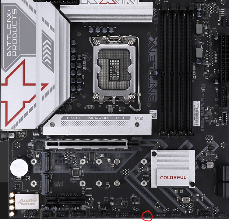

Merhaba, engin bilgilerinize ihtiyacım var. Yabancı forumlarda da pek bilgi bulamadım.
BIOS flashback özelliği anakartta yok (En azından soketlerinde ben görmedim).
Anakartta Debug LED'i falan da yok. BIOS flashback yok.
Bütün fanlar çalışıyor ekran kartının da ışıkları yanıyor ona da güç gidiyor.

Farklı bir RAM ile denenmesi lazım, LGA sokette Bent pin olup olmadığı değerlendirilmesi lazım. İşlemciyi sök-tak denemediyseniz bir onu deneyin. Sokette Bent pin olup olmadığını farklı açılardan gözleyin. Soğutucu montajında AIO çok sıkmayın, 2-3 tur çapraz ve vidaları dönmediği yerde bırakın. Flashback yoksa dışarıdan fiziksel olarak çipe yazılması lazım. Clear CMOS tuşu da yoktur ama sıfırlamak adına Jumper pin koyulmuştur. Tek yöntem pil olmaz bu aşamada. BIOS güncellemedikçe DRAM sorunları önüne geçilmesi imkansız, sizdeki senaryo çıkmaz yol denebilir. BIOS güncellemeden ya da farklı bir RAM ile denemeden işin içinden çıkmak zor. Yakın çevrenizden destek isteyin bu hususta, RAM denemek lazım @SunseTTime gibi.

Bu teknik servis işi, sizin yapabileceğiniz bir işlem değil. Mandallı ise ancak o zaman mümkün.
CLR_CMOS Jumper pinler:
2 pin arasına 10-15 saniye yıldız tornavida ucu dokunun, pile gerek yok.
