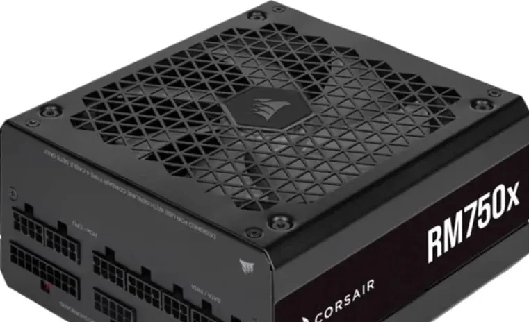

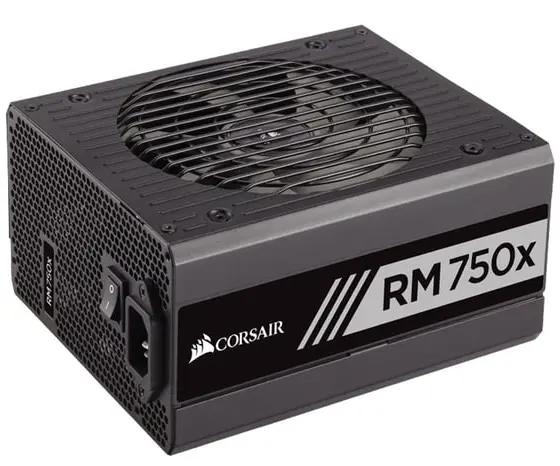

Önce görünüşleri ayırt edelim. Alışveriş yaparken direkt tespit edebilmeniz adına:
Sadece fanına bakın, hatta fanına değil ızgarasına bakın. Elektrikli soba ızgarasını andıran bir yapısı var. Düz çizgili. Bu 2018.
Bu da 2021. Fanındaki farkı görüyorsunuz ve ızgarası üçgen şeklinde. Bu kadar.

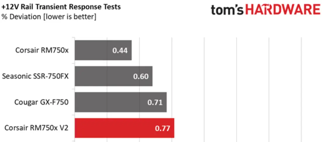

Transient response konusunda sadece 12V kanalına bakalım, biraz tuhaf çünkü:
2021 modeli 0.77 ms'e yükselmiş. Yani performansta bir kayıp var. İncelemeyi yapan Aris Bey 2018 modeline göre kıyasını yaparken diyorlar ki:
"Perhaps its larger dimensions allowed for more capacitance on the secondary side, which could have affected the PSU's transient response."
Haklı. Transient response'u iyileştirmenin en basit yöntemi kapasitansı arttırmak. 2018 modelinin PCB'si daha büyük olduğundan daha fazla kapasitör eklemişler gibi görünüyor. O zaman sürekli kapasitansı arttıralım, böylece problem çözülsün. Öyle işlemiyor maalesef. İşin içinde maliyet var, maliyetten sonra kapasitans arttıkça belirli bir limitten sonra transient response, bandwith aşırı düşeceği için oscillient response dediğimiz bir olaya dönüşür.

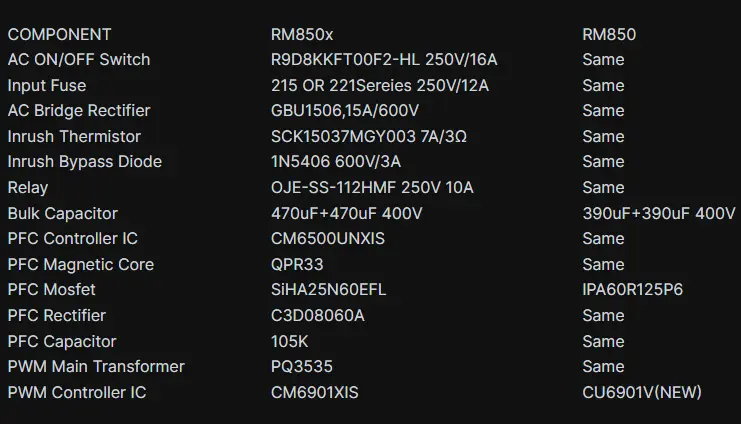

2021 ve 2019 modeli arasındaki farklar konusunu araştırırken şöyle bir konuya denk geldim:
Corsair RM850 2021 Version
Linkte bilgilendirme yapan kullanıcının adı "misafir" olarak geçiyor. Üst tarafta da bir kişi, bilgilendirmeyi yapan arkadaşımızı etiketlemiş. İsmi de "jonnyGURU". Sonrasında bir şekilde hesabını sildi sanırım, adı gitti ama etiketi eskisi gibi kaldı. Yani kaynak güvenilir. 2019 ve 2021 RM arasındaki farklara bakalım:
Gördüğümüz tablodaki fark RMx 2021 ile RM 2021 arasındaki farklar. Buna ulaşmamız da zaten 2019 RM ile 2021 RM arasındaki farkları ortaya çıkaracak.
Burada detayını göremediğimiz şey, değişen kapasitörün marka ve modelinin değişip değişmediği. Ben aşağı yukarı RMx 2018 ve RM 2019 arasındaki fark gibi bir şey bekliyordum ama öyle olmamış. Kablo içi kapasitör yine RM 2021 için yok. Eğer filtre kapasitörlerinin tier'ı düşürülmediyse (ki bulk düşürüldü mü belli değil) bu sefer bariz bir maliyet kısma görmediğimiz için kalite anlamında elimizde RM 2019'dan daha iyi bir güç kaynağı var demektir. Yine CWT'nin CSZ platformu olduğunu belirtmeme gerek yok.
Her halükarda RMx ile arasında performans uçurumu yok. 2019 model RM ve 2018 model RMx için de aynı şey geçerliydi.

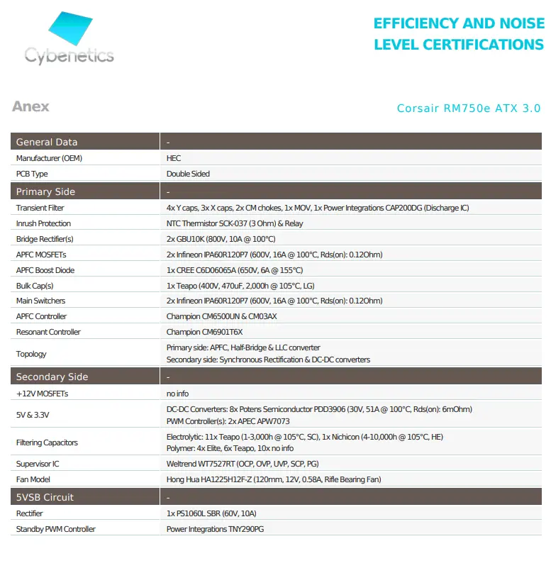

RMe serisinde ilk olarak en büyük fark üreticisi. Yukarıdaki dörtlü gibi CWT üretimi değil, HEC üretimi bir ünite. HEC'i tanıyalım madem biraz. İnsanlığa hakaret olan şu modeli üretmelerinden ötürü:
kendilerini sevmiyorum, oradan bir tiltim zaten. Hakkını vermemiz lazım, şöyle iyi işler çıkardıkları da oluyor..
Güzel PSU, öneririm yani fiyatı düşecek olsa.
Sorun şu ki ben CWT'nin insanlığa hakaret olan bir ürününü hatırlamıyorum. Bir iki modelinde ölümcül hatalar vardı ama güncel platformlarında değil.
Özetle PCB'de kullanılan devre elemanlarına bakacak olursak:
Bu ATX 3.0 olan versiyonu, ATX 3.0 olmayan versiyonu ile arasında DC kapasitörlerinde ve APFC Boost Diode'unda fark var. 3.0 olan sürümünde Tc'si daha dayanıklı olan bir modele geçmişler.
İki tarafta da birer tane Japon kapasitör var ama ATX 3.0 olan modelin kapasitörü daha dayanıklı olarak seçilmiş. ATX 3.0'a geçerken sadece geçip bırakmamaları hoş.
Bunlar dışında yukarıda incelediğimiz RM ve RMx dörtlüsünden daha alt kalitede. RM serisinin tier 4 bulk kapasitörüne karşın, burada tier 2 Teapo kullanılması iyi ama tier'in tek başına bir anlamı olmadığını performans testlerinde defalarca kere gördük. Overall performans olarak RM serisinden daha geride olan bir model.
Ripple değerleri tam bir hayal kırıklığı. 5VSB neredeyse limiti aşacak ve 12V kanalındaki değerler de aşırı oynak. Rakiplerinden epey geride bu konuda.
