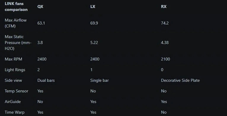

Herkese günaydın. Corsair 5000x model kasama fanlarını bu iki fan modeli üzerinden oluşturacağım. Sorum şu yönde olacak bu iki fan modeli arasında RX120 modelinde CFM değeri LX120 modeline göre çok az da olsa daha yüksek; LX120 modelinde ise static pressure değeri RX120ye göre daha iyi ekstradan ise LX120 2400 rpm değerine sahipken RX120 ise 2100 rpm değerinde. Egzoz ve üst taraftaki sıvı soğutucuya takacağım fan için havayı tahliye edeceği için CFM değerinden dolayı RX120; kasanın ön ve yan intake fan bölümüne ise LX120 fanı takmayı düşünüyorum. Sizce doğru mudur? Yoksa bütün kasanın fan düzenini LX veya RX120 modeliyle mi oluşturmalıyım ? Yardımcı olursanız çok sevinirim. İki fan modelinin özelliklerini anlatan görseli de aşağıya bırakıyorum. (Burada RX modelinin rgbsiz versiyonu belirtilmiş ama rx120 rgb modeli düşünüyorum.)

CFM ile Static Pressure olayı ters orantılıdır zaten. CFM havayı daha ileri süpürür. Static Pressure engelleri daha iyi aşar. Radyatöre zaten Static Pressure açısından avantajlı fanı takman lazım orası kesin. Kasa fanları da ön tarafta CFM odaklı olursa daha iyi olur. Ama tabi teorik hesaplar bunlar, hepsini Static Pressure yapsan da olur 1 derece bile oynayacağını sanmam. LX daha çok led içeriyor ve Time Warp denen özellik mevcut ben olsam hepsini LX yapar geçerim.
Anladım ben de LX yapmaya daha yakındım aynı şekilde ekstradan time warp özelliğinden dolayı lx120ye daha yakındım. LX120 static pressure açısından daha avantajlı ve öyle çok fark da yok cfm açısından birisi 70 diğeri 74 fark yaratacağını da sanmıyorum açıkçası yardımın ve cevabın için çok teşekkür ederim
Peki bir soru daha sormak istiyorum size Egzoz fanı için de mi static pressure özelliği yüksek fan almamız gerekir yoksa cfm değeri mi önemlidir ? @kliibapz
Static Pressure yine egzozda önemli çünkü orada da ızgara yapısı var. Yeterli basınç oluşmazsa hava geri seker ve ortaya çıkan türbülans fanı zorlamaya başlar. Hem daha çok elektrik harcar, hem ısınır, hem de ömrü tükenir. Ama yine dediğim gibi bunlar PC kasası gibi bir sistemde 1000'de 1'lik değişimler yaratır. Gürültü yapmasın, ömrü uzun bir rulmana sahip olsun yeter kabaca.
Detaylıca cevapla bilgilendirici yorumu yapmışsınız çok teşekkür ederim gerçekten çok yardımcı oldunuz
