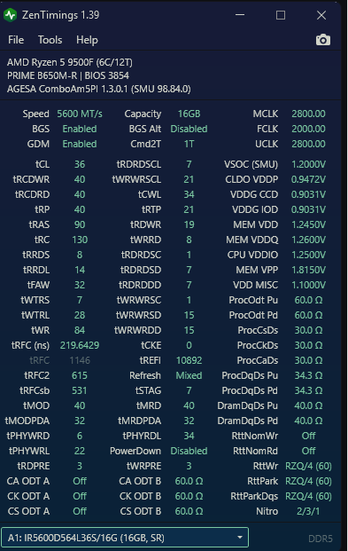

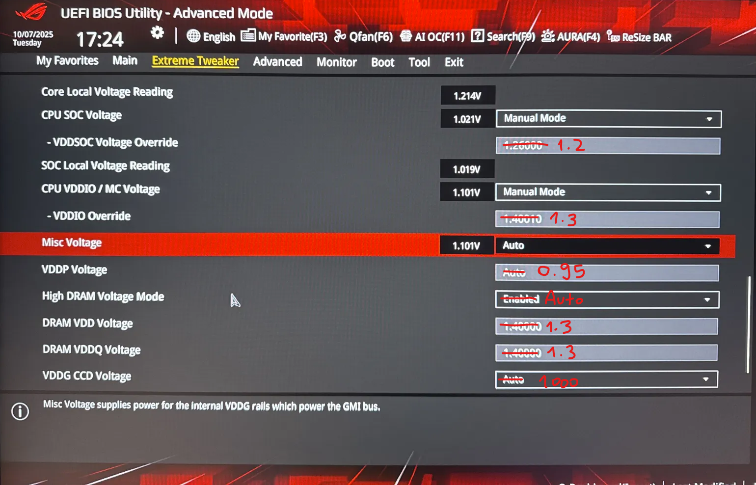

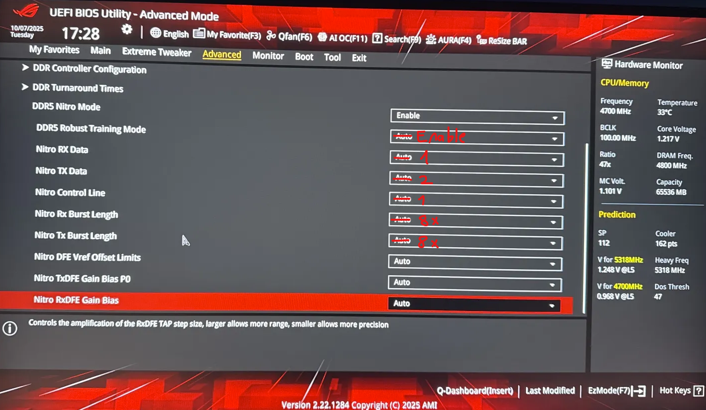

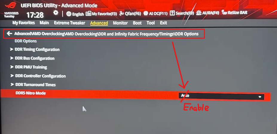

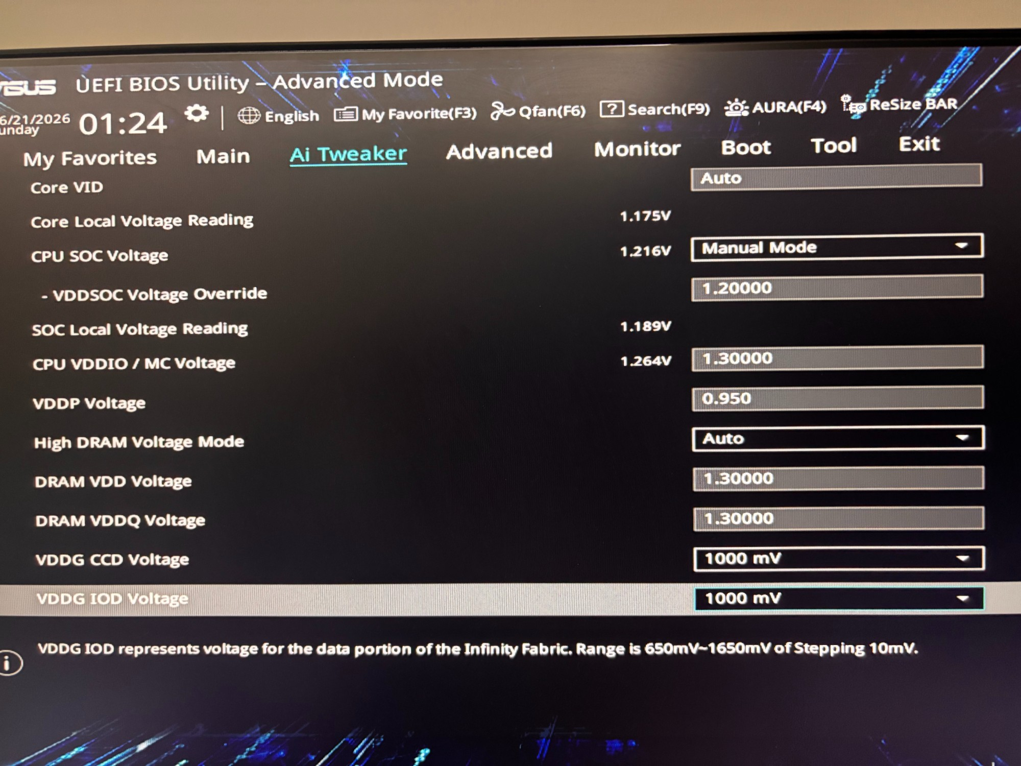

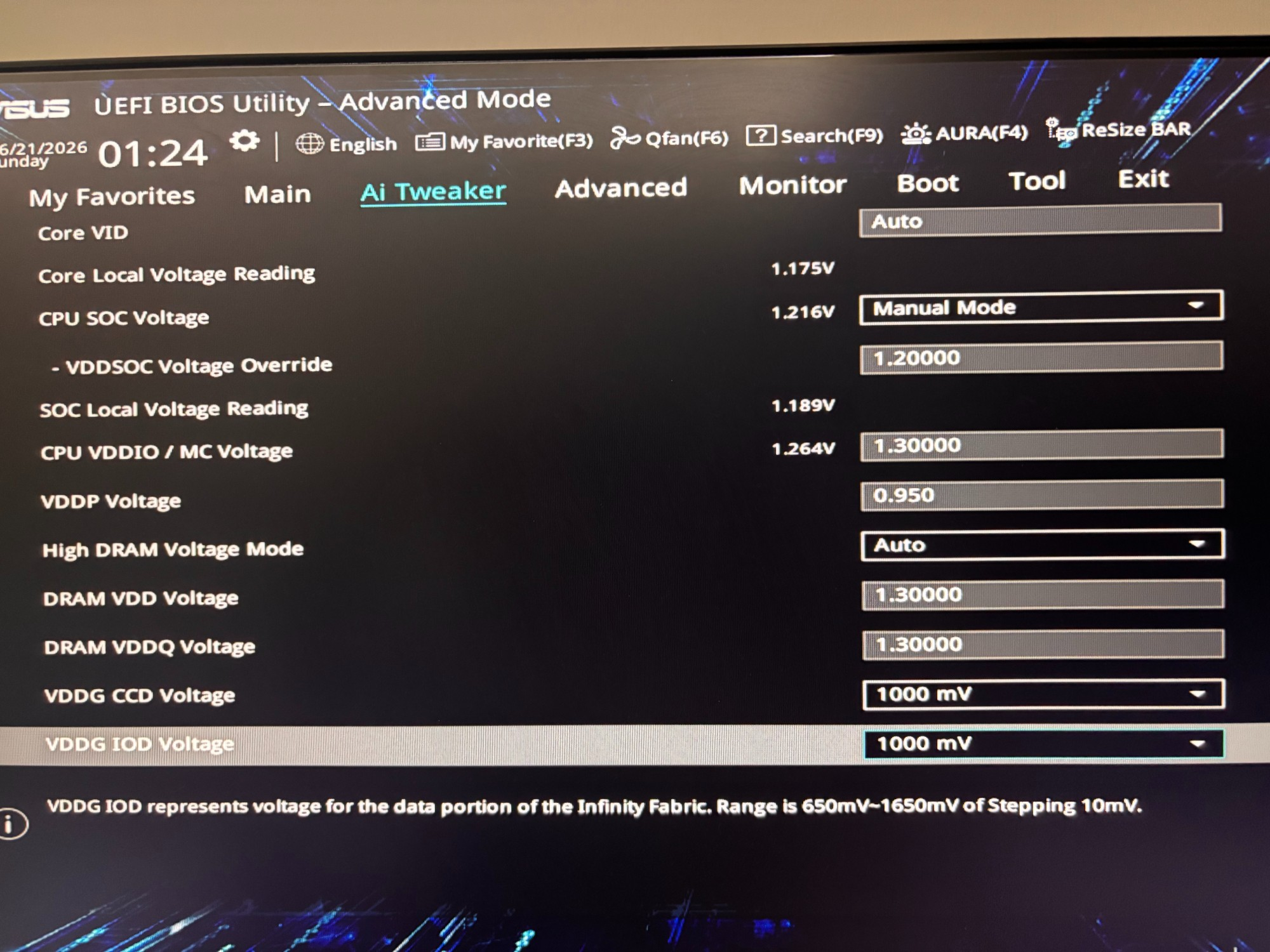

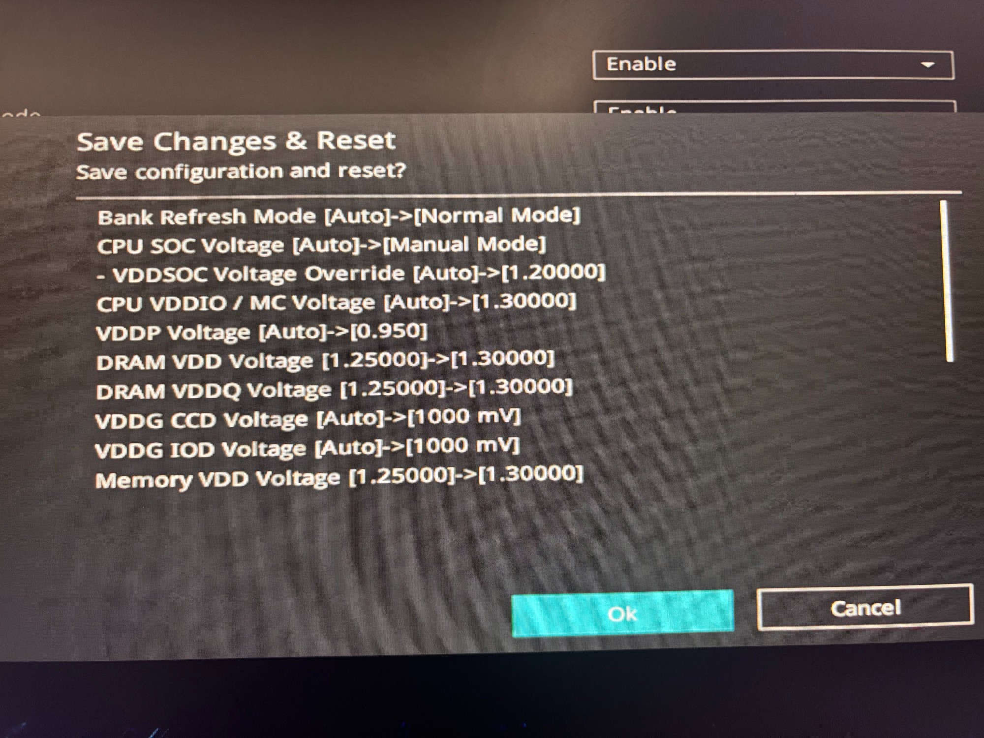

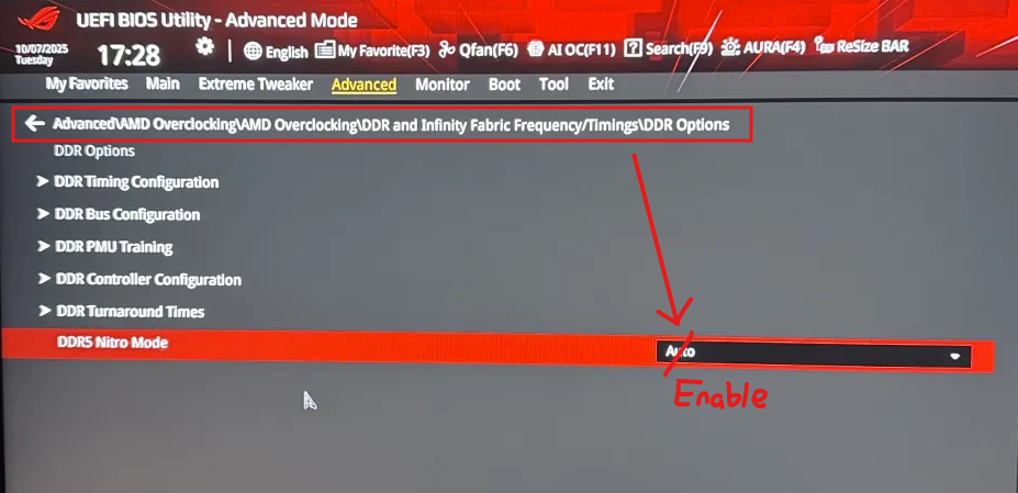

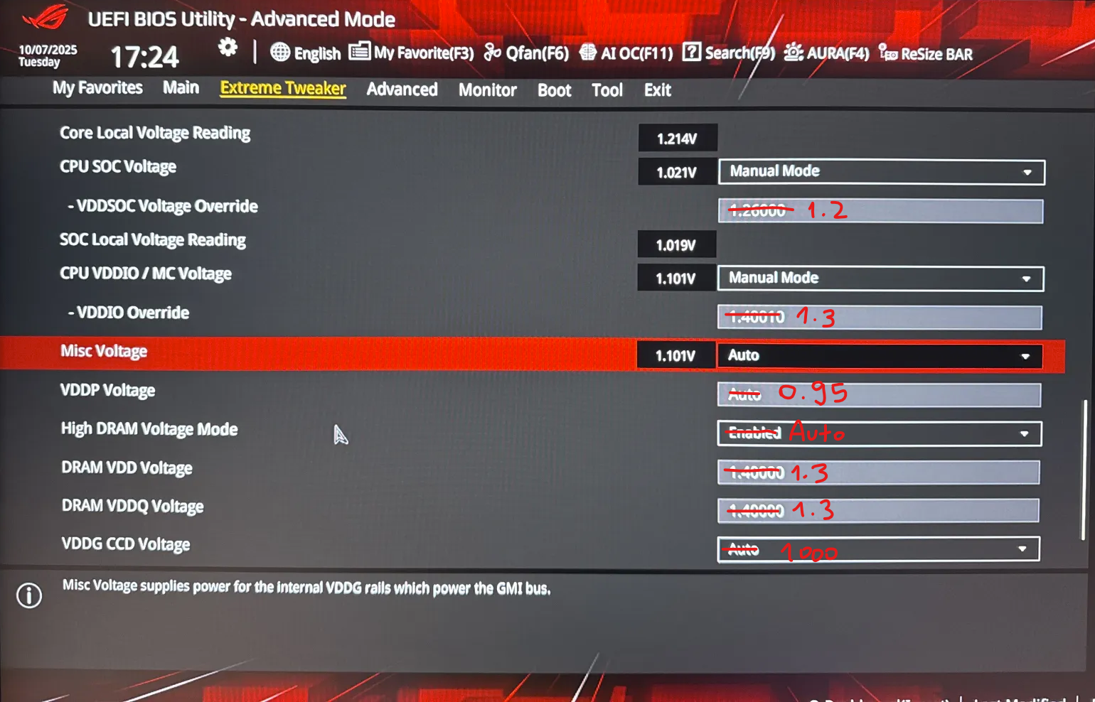

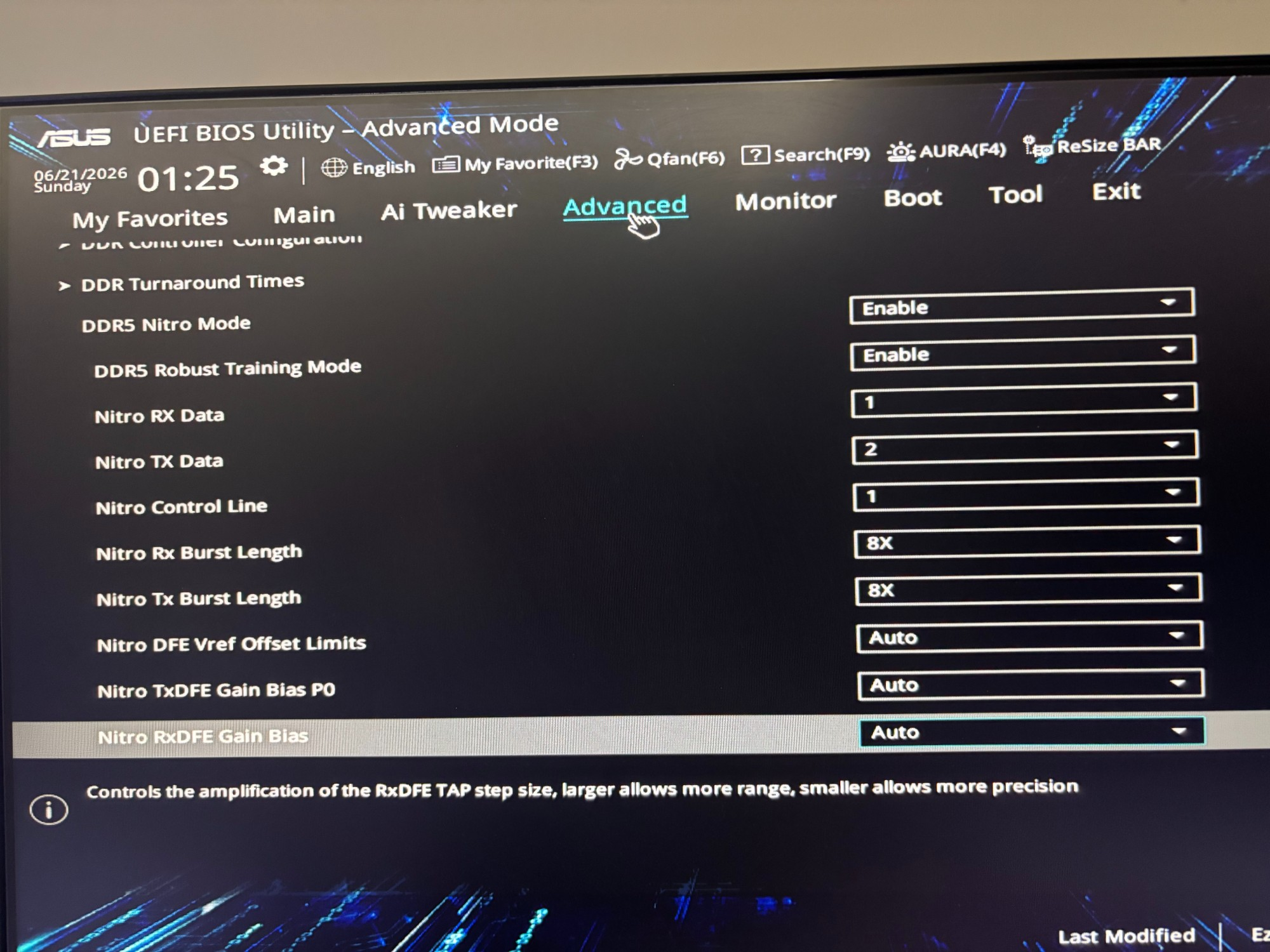

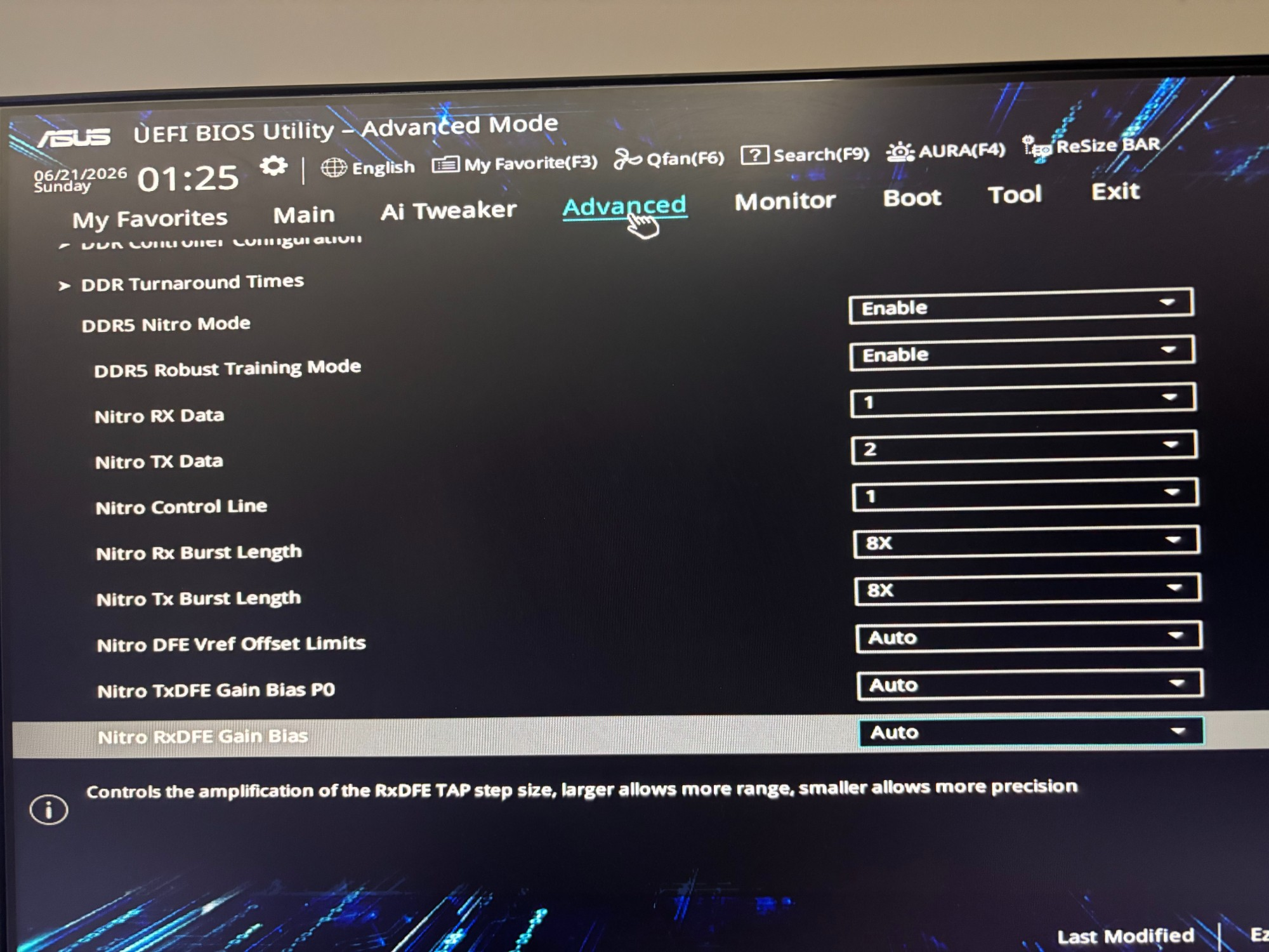

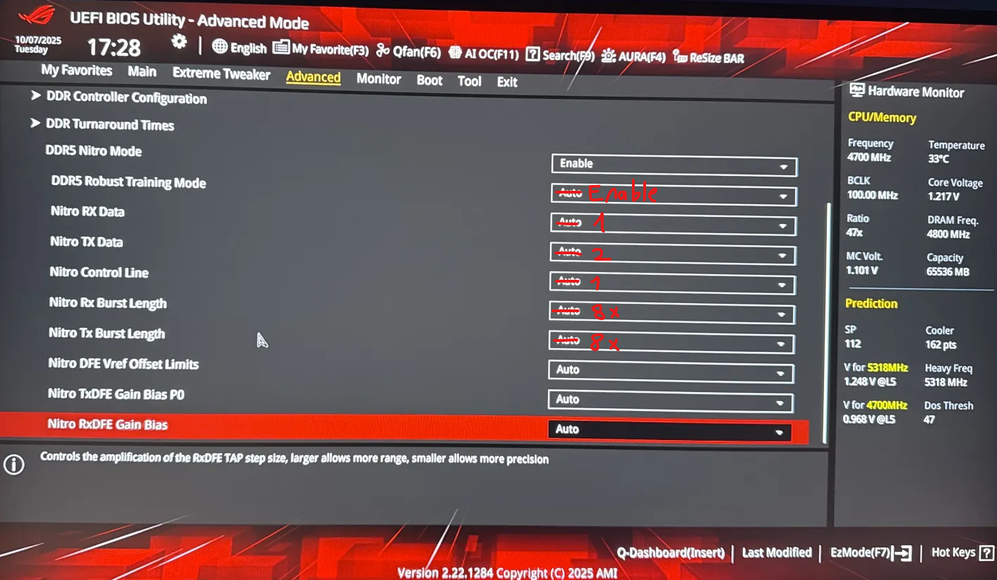

@Cokonatnat Hynix olduğundan emin olsak 6000 MT/s çektirecektim, şimdi böyle bir şeye girişirsek Boot etmez. Clear CMOS düğmesi de yok, CLRTC pinlerden sıfırlaman gerekir. O yüzden o konuda seni uğraştırmak istemiyorum. Birkaç optimizasyon ayarı önermek çok daha doğru olacak. Fayda edip etmeyeceği de meçhul çünkü, yelpaze geniş bu konuda. AM5 sistemlerde genel anlamda sıkıntılar çoğunlukla RAM tarafını işaret ediyor ama. Açılan konular ve çözümler bunu destekler nitelikte.

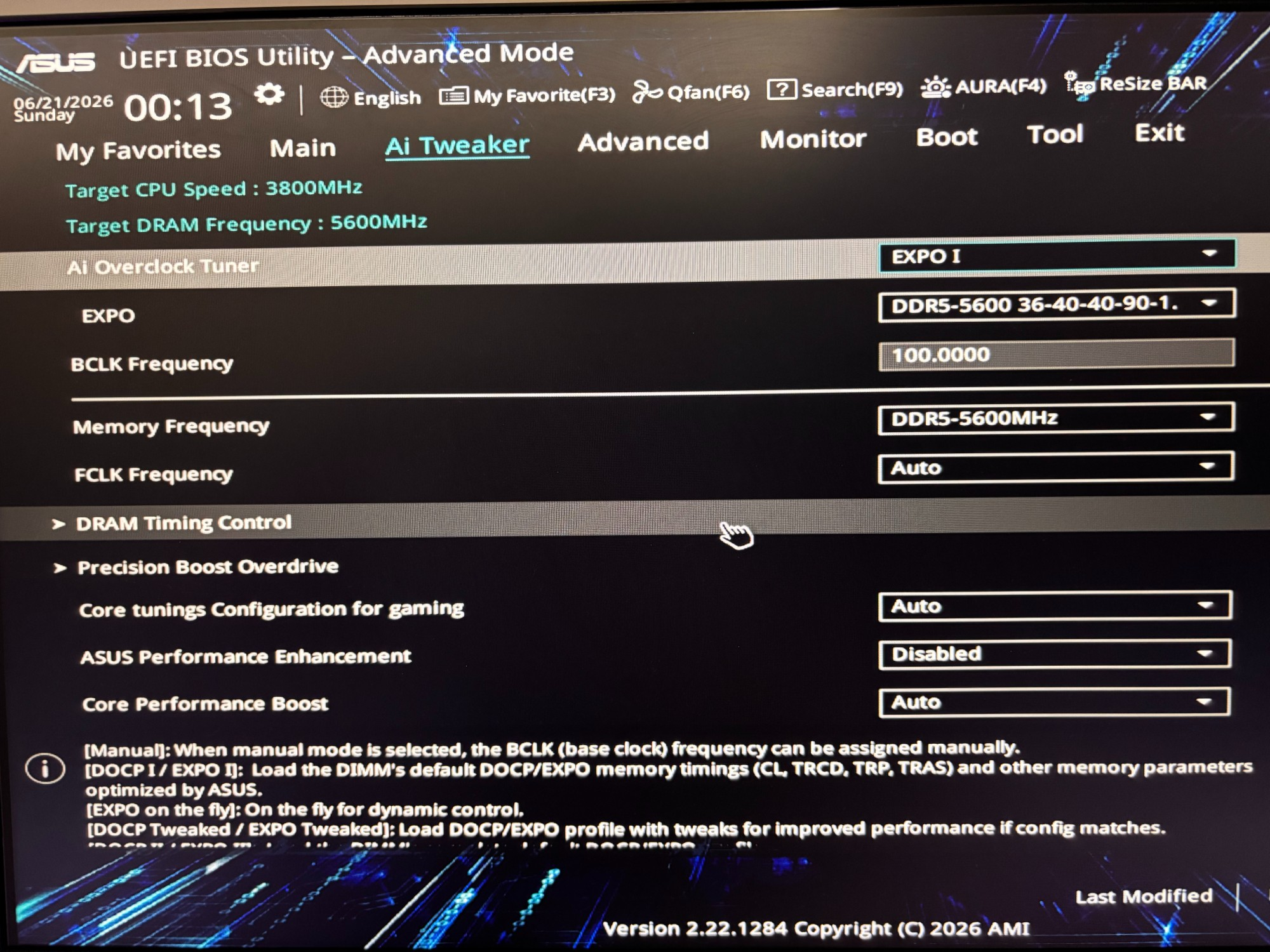

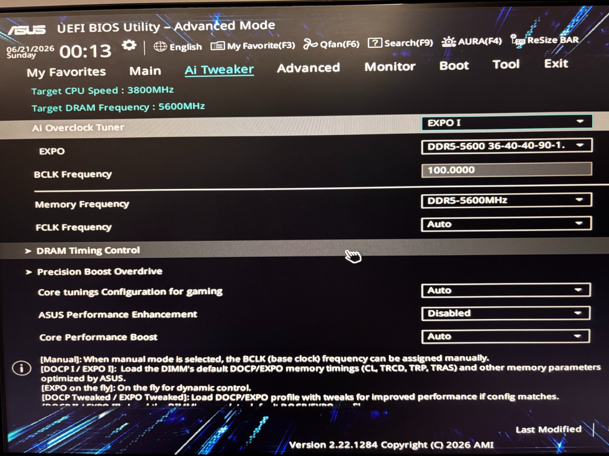

Size tavsiyem Nitro ayarı olacak. Bir de BIOS'ta AI Tweaker kısmından EXPO I profili aktif edin. Sonrasında DRAM timings menüsünden Bank Refresh Mode ayarını Normal çekin, çünkü sizde Mixed almış. Mixed uygun değil size. 1.25V EXPO voltajını 1.3V deneyin bir de. Onu da ileteceğim.

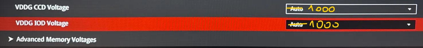

@Cokonatnat Voltaj kısmı bu şekilde kalsın, AI Tweaker en alt kısımda yer alıyor.
Buyrun hocam.

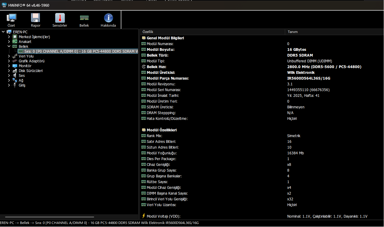

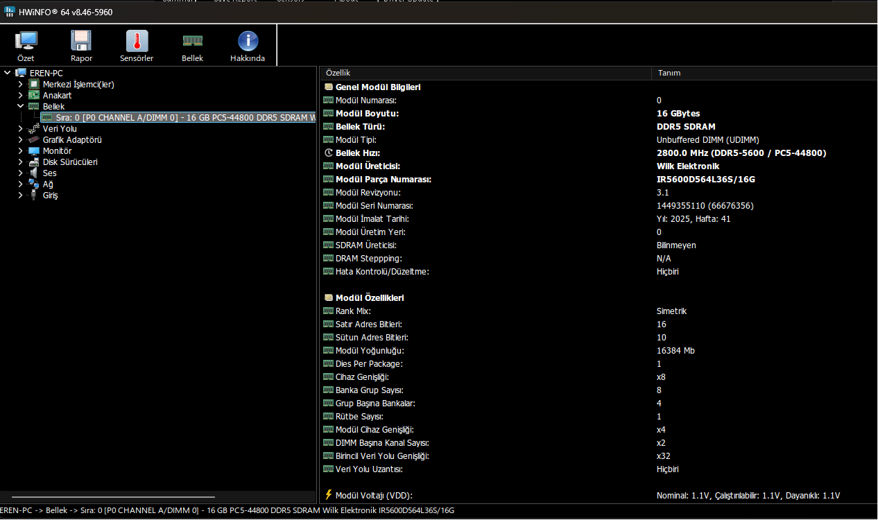

Ram modeli bu:
GOODRAM IRDM 16GB (1x16GB) 5600MHz CL36 INTEL XMP 3.0 – AMD
EXPO DDR5 Ram (IR-5600D564L36S/16G)
Eki Görüntüle 258985
@LH44 Goodram:
Goodram'den yanıt alamıyoruz. Peki, BIOS'tan birkaç ayar tavsiye edeceğim. Onları uyguladıktan sonra tekrardan deneyin bakalım oyunu, bir değişiklik olacak mı?
Buyrun hocam.
Ram modeli bu:
@LH44 Goodram:
Eki Görüntüle 258986
Eki Görüntüle 258987
Eki Görüntüle 258990
Eki Görüntüle 258991

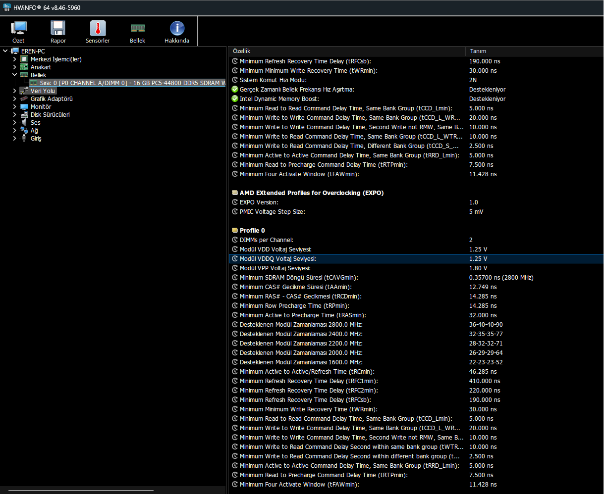

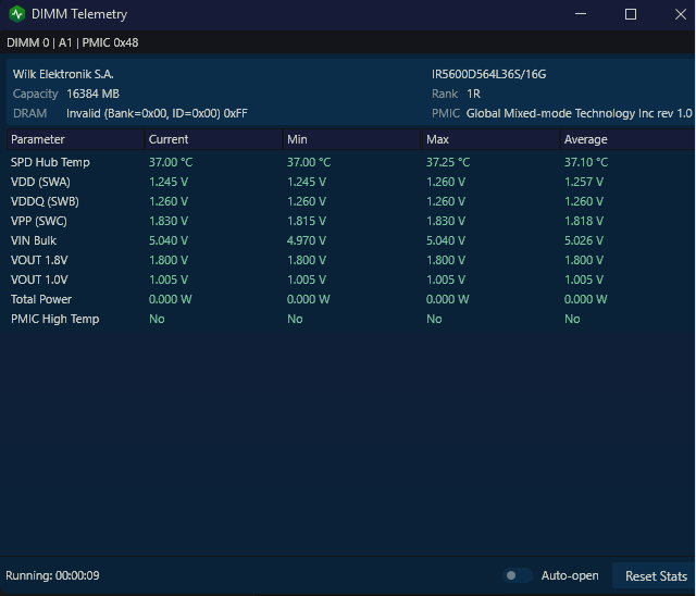

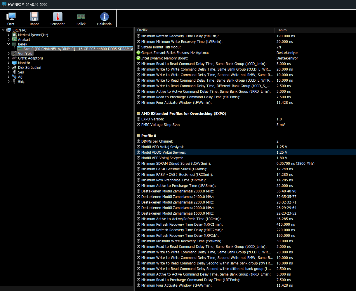

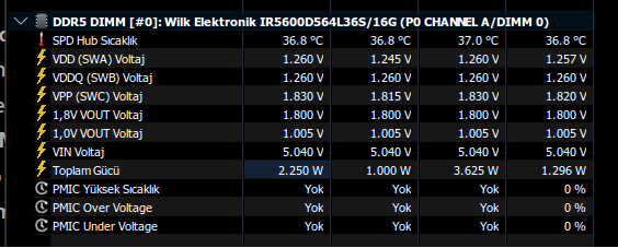

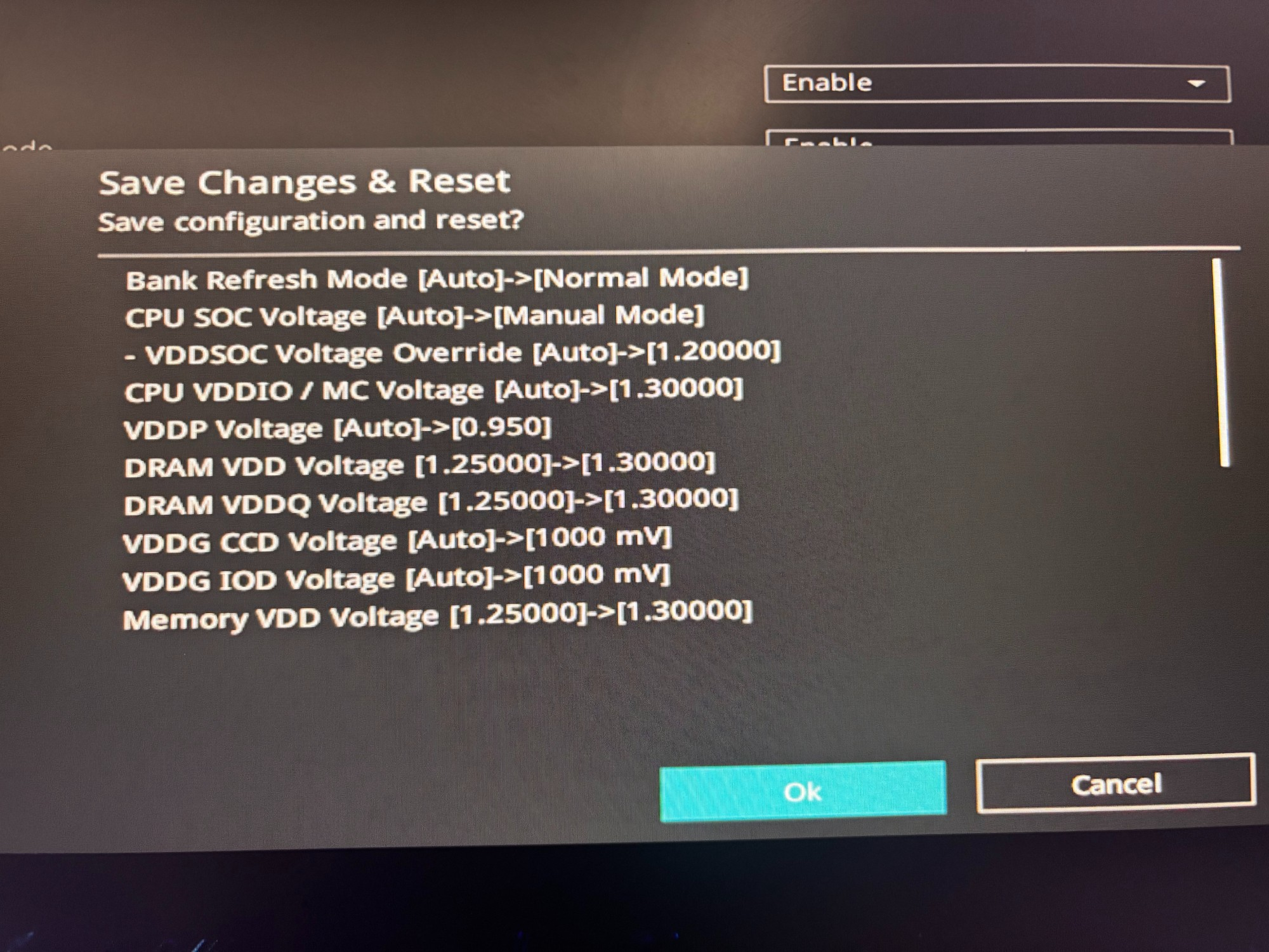

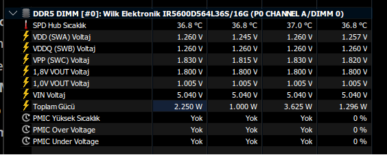

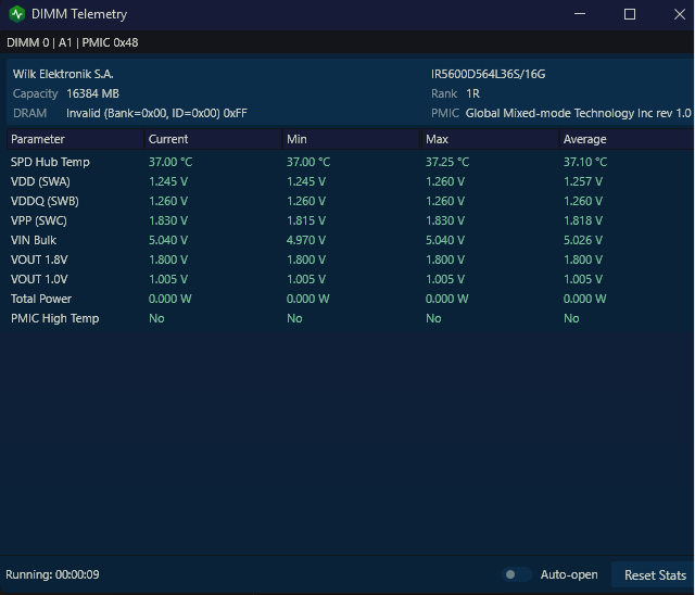

Ayarları yaptım hocam, BIOS'u kaydedip restart attım, bir sorun olmadı; fakat HWINFO'da hala 1.25V gözüküyor, 1.30 yapmama rağmen onu anlayamadım.
Bu arada EXPO I çoktan aktifmiş fakat Nitro mode Auto'da kalmış.
Oyun testini henüz yapmadım, testi birazdan yapacağım, teşekkür ederim.

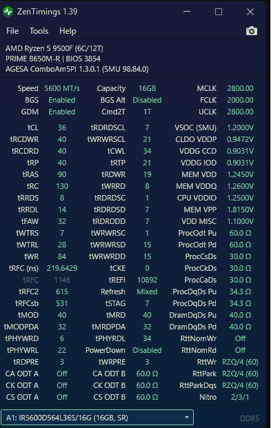

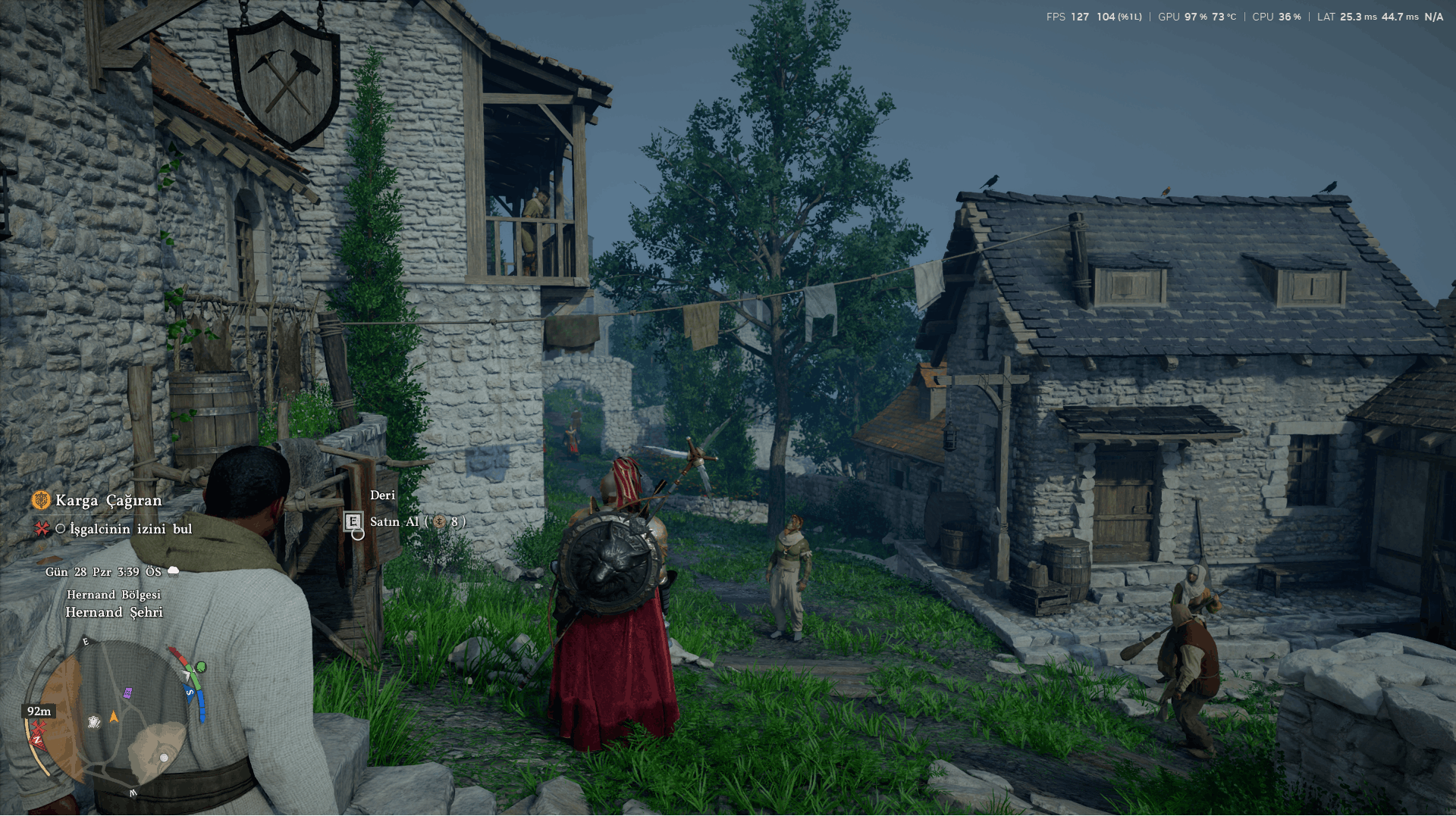

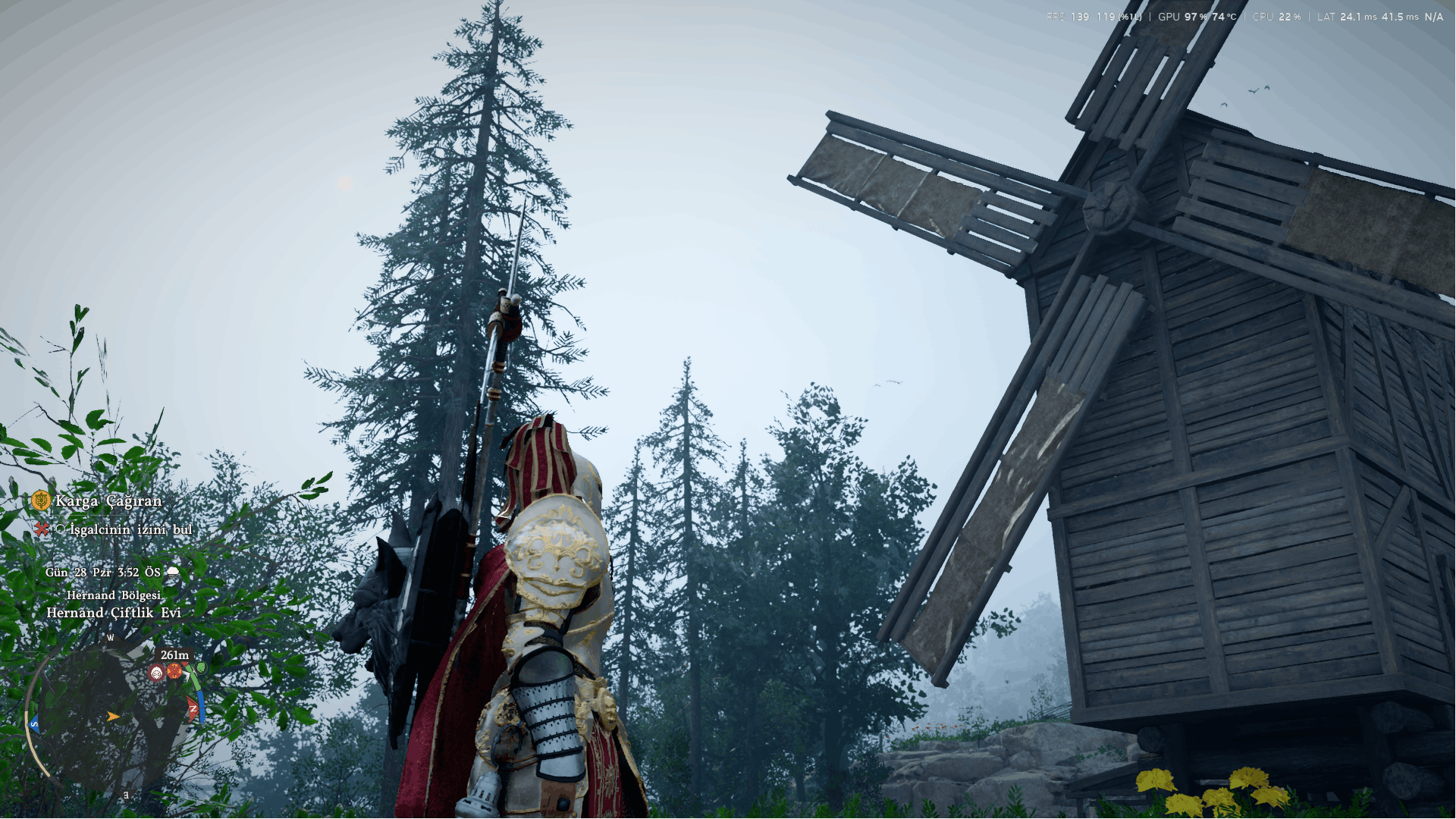

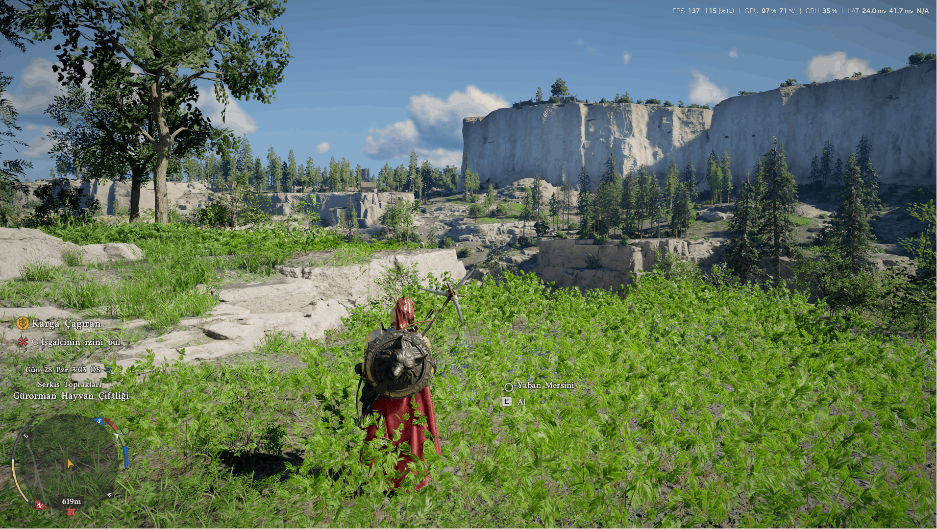

Hocam hangisi işe yaradı bilmiyorum ama ben bir de NVIDIA shader'larını silip iyice temizledim, oyun shader'ları en baştan yükledi ve sizin BIOS ayarlarınızı uyguladım. Şu an ise 137 FPS'e kadar çıktı (2x frame gen açık), %1 FPS ise 115 FPS.
Ortalamada 110-140 FPS ve %1 FPS ise 85-115 arasında ve gayet akıcı oynanabilir. Çok teşekkür ederim, elinize sağlık. Sizin ayarlarınızın da etki ettiğine inanıyorum. Oyunu 1 ay önce falan 100+ FPS'e kadar alabiliyordum fakat son güncellemelerle FPS'im mahvetmişti, 75 falan alıyordum.
Eki Görüntüle 259005
Eki Görüntüle 259004
Eki Görüntüle 259003
Eki Görüntüle 259006
Eki Görüntüle 259007
Sorun BIOS ayarları neticesinde çözülmüştür, Nitro ve voltaj ayarı verdim size. Tekrar problem olursa iletin, bakarız vakti gelince.
@Cokonatnat Şu anda bahsettiğiniz %1 FPS düşüşü ve stuttering mevcut mu yani ya da daha öncesi gibi rahatsız ediyor mu?
2X Frame Gen açık olduğu için %1 FPS 90-100 FPS altına inmiyor, o yüzden hiç stuttering yaşamıyorum; kaymak gibi oluyor. Hatta 2X Frame Gen kapatınca bile 70-80 normal FPS alıyorum, %1 FPS ise 58-65 arası gidip geliyor ama onda bile mikro stuttering yaşamadım. Sizin ayarlarınızın işe yaradığını düşünüyorum. Bir de ekstra olarak NVIDIA SHADER CACHE temizlemenin de önemliymiş, onu öğrendim; onun da etkilediğini düşünüyorum. Update geldikçe oyun yavaşlıyordu, cache şişiyordu. Tekrardan sağ olun hocam.
Sizin modüller Samsung ya da Micron çip kullanıyor. Bir de Mixed moddayken train etmiş anakart, bu kesinlikle uygun değil ve stabilite bozuyor. İnce ayar çektim biraz size, daha doğrusu önerdim. Etkilememe şansı yok. En kötü ihtimalle %1 ve %0.1 FPS değeriniz arttı ki %1 FPS düşüklüğünden kaynaklı stuttering hissetmiyorsunuz anlık. Stabiliteniz de arttı çünkü. %1 FPS'in düşük olması direkt olarak stuttering değildir ama akıcı hissedemezsiniz, öyle diyeyim anlamanız açısından. Shader temizlemek şu an için direkt olarak stuttering çözmemesi lazım, iki adımı aynı anda yapmasanız aslında net olarak anlaşılabilirdi. Sorunun çözüldüğüne sevindim, bir problem olursa tekrardan iletirsiniz, inceleriz. Sevgiler.
