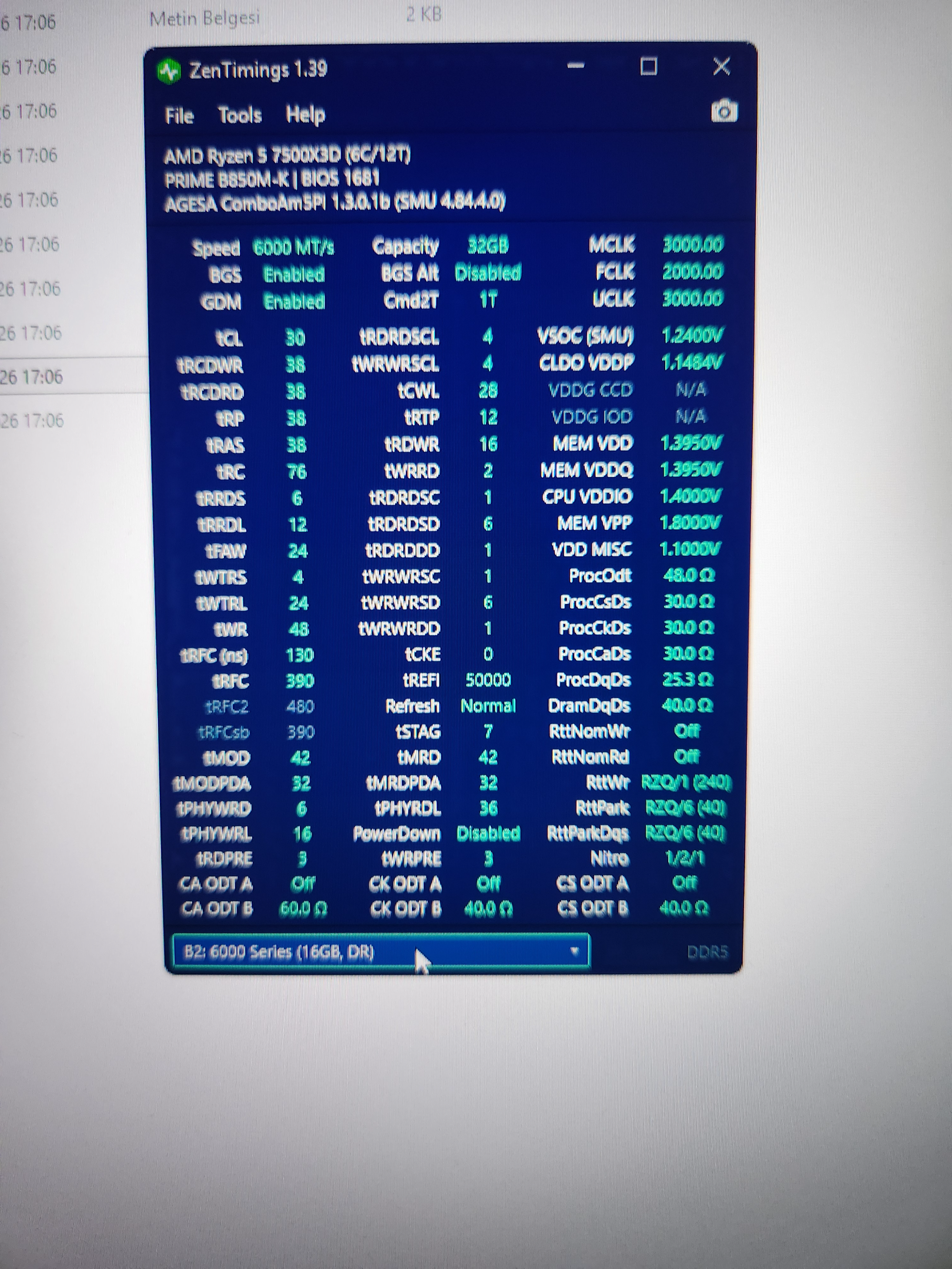

Patriot değil mi işte atacaklarımı uygulasın. Farkı o zaman görür.
Önce ZenTimings'ten h die olduğunu doğrulasın.
Patriot değil mi işte atacaklarimi uygulasin. Farkı o zaman görür.
Once ZenTimings'ten h die olduğunu doğrulasın.
Mem VDD, VDDQ 1.4V olacak, VSOC 1.25, VDDG CCD ve VDDG IOD 1.05 (1050) olacak.

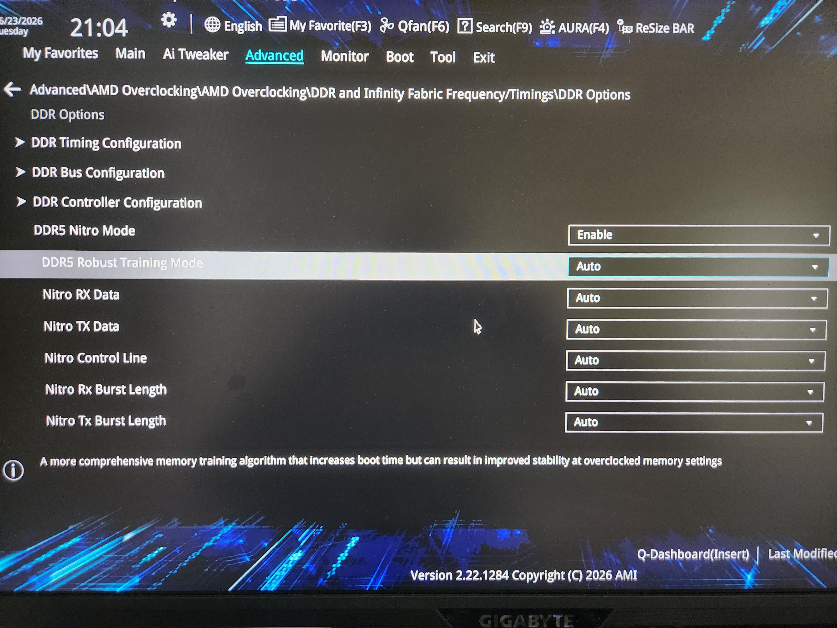

Nitro RX data 1, TX data 2, Control line 1, robust training mode açıyor muyduk? @Ayhan Dönmez.

Bu Nitro nedir, BIOS'ta nerede? MCR kapayınca çok yavaş boot ediyor PC, düzeltmenin bir yolu var mı?

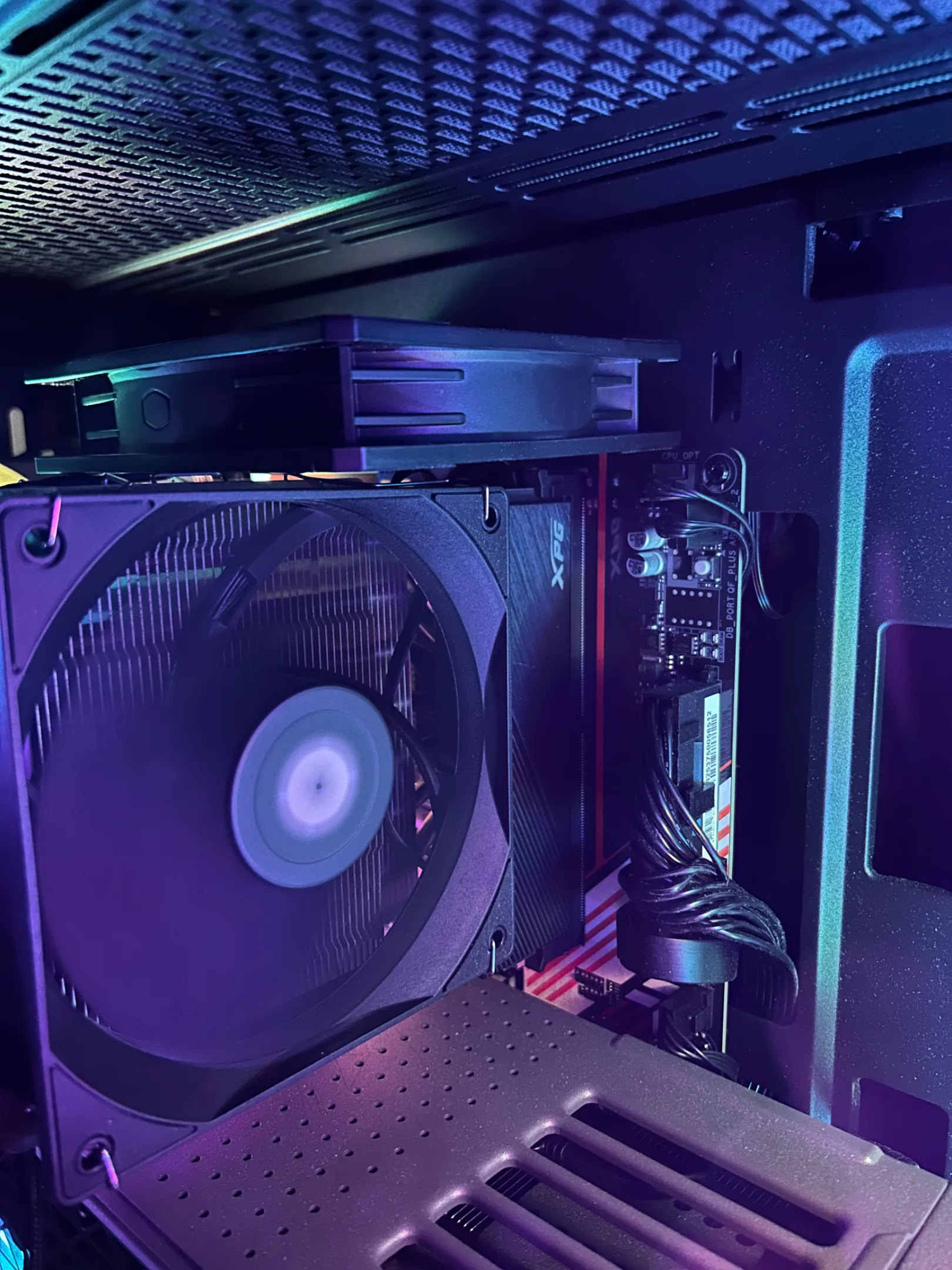

Yapman gereken 1 adet 12 cm fan ayarlamak modüllere üfleyen, tercihen 1500 RPM. Daha boştayken bu dereceyse yükte 60'ı geçer... Bir de BIOS'tan dahili grafik kapatıp TR_by kurman faydana olur. RAM ve PBO sonrası düzelebilir sorunun, ekran kartına da statik V/F ayarla Afterburner'dan...
Her sistem tak çalıştır yaramaz, rekabetçiye lazım bu ayarlar... Amca gibi RTX 5090 ve 8K çözünürlük takılıyorsan başka...
Kasam küçük ve işlemci soğutucumu büyük aldığım için o bölgeye fan ayarlamam zor, keza elimde fan da yok zaten. Agresif olmayan bir ayarla soğutucusuz idare edemez miyim? FACEIT'te bu nedenle kaybettiğim maç sayısı az değildir.
Kule tipi, kule tipi diye haykıranlar ve AIO karşıtları tabii negatif yönlerini söylemez. Kapalı kutu gibi düşünürsen bu tarz işlere ciddi zararı var...
6000 CL30 profilde kalmanız gerekecek ama alt zamanlamalar belki iyileştirilemez mi @Ayhan Dönmez?
Senin sistem her şey dahil sil baştan optimize edilecek. BIOS güncellenecek, MCR kapatılacak. MCR açık kullanırsan akıcılık bekleme, boot to boot değişir. Bir tık agresif ayarda dahi cold boot sorunu yapabilir. Burst 1X denersiniz, Fast Boot Disabled, POST Delay Time 1s.
