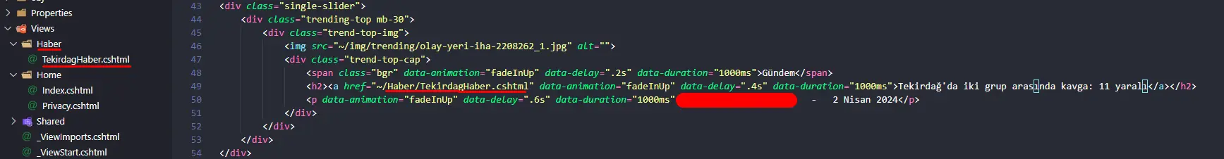

Merhaba, Index.cshtml'den başka bir .cshtml dosyasına bağlantı yapmaya çalışıyorum ancak ne denediysem olmuyor. Dosya adlarım da doğru. Yardımcı olabilir misiniz?
Ekler aşağıda;

"~/Haber/TekirdagHaber" olarak yazmayı deneyebilir misiniz?
Başvurduğum kaynak:
Anladığım kadarıyla sona .cshtml yazmamak gerek.
Başvurduğum kaynak:

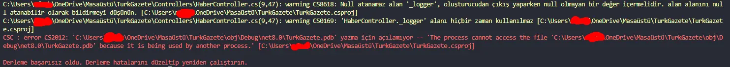

Çalıştırırken böyle bir hatayla karşılaşıyorum hocam.
Eki Görüntüle 32057
Bu, konudan bağımsız bir hata gibi geldi:
The process cannot access the file... because it is being used by another process.
Debugger'ı art arda iki kere çalıştırmış olabilirsiniz. Hatayı tam nasıl düzeltirsiniz bilemedim ama IDE'yi bir kapatıp açmak faydalı olabilir.
Evet hocam. Powershell ile terminal'i açmıştım. Oradan deneyince oldu. Sorunum da çözüldü. Çok müteşekkirim.
Evet hocam. PowerShell ile terminali açmıştım. Oradan deneyince oldu. Sorunum da çözüldü. Çok müteşekkirim.
