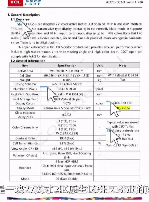

a-Si TFT bir yapıda olduğu belirtilmiş. Oxide TFT zaten giderek azalmaya başladı, oysa daha da artmasını bekliyorduk. Oxide TFT daha gelişmiş bir TFT türü ve bir nevi OLED'in atası niteliğinde.
8-bit + FRC ile 10-bit'e çıkıldığı bilgisini eklemiş TCL. Muhtemelen FRC dediği Hi-FRC çünkü düz FRC'yi genelde monitör üreticileri pazarlama taktiği olarak ekliyorken üreticilerin bu şekil FRC betimlemeleri Hi-FRC olarak geçiyor. Hi-FRC hakkında bilgi için bu rehberime tıklayabilirsiniz. Yanlışlık varsa veya yarın bir gün güncelleme gelirse düzeltme yaparım buraya.
Panelin native 3840x2160 165 Hz olduğu bilgisi verilmiş. Dual mode özellikli bir panel olduğu için 1080p'de de 330 Hz'e ulaşabiliyor. Yani bu paneli kullanan bir model görürseniz ve 180 Hz - 360 Hz veya başka bir değer görürseniz o değere overclock ile çıktığının farkında olun diye bunu da belirtmiş olayım.
Bunun dışında parlaklık, kontrast gibi bilgilerin pek bir önemi yok, zira LCD veya LCM bir yapıda olduğunu bilmediğimiz gibi bu tür değerler üreticinin belirttiği değerden ziyade SpyderX Elite gibi test cihazlarıyla gözlemlenip veriye dökülmesi gerekir.
COF bilgisi de belirtilmemiş ayrıca. Tahminimce 8 COF kullanılmıştır ama yine de görmeden kesin bir yorumda bulunamam.

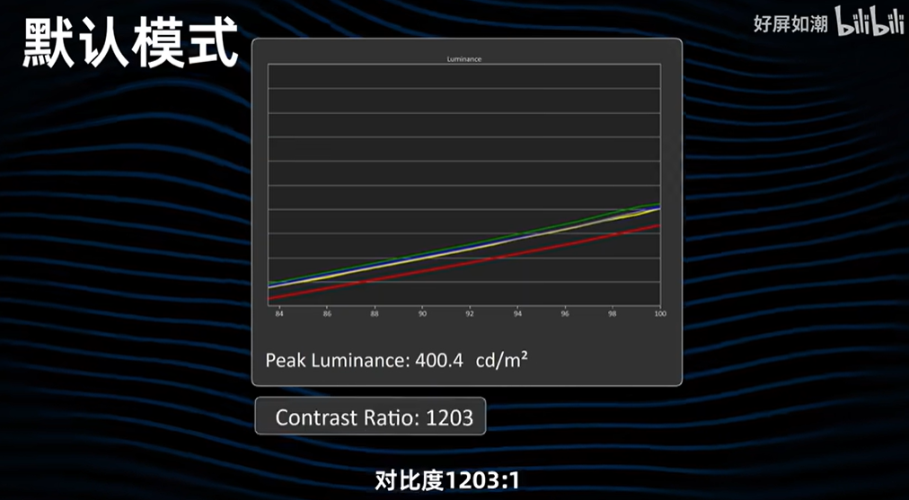

LG modeline yönelik inceleme buldum ve bunu kısaca bahsederek paylaşayım. 1200:1 kontrast ölçülmüş, ortalama bir değer. Artık güncel IPS'lerde 1500:1 görmek istiyoruz ama 1200:1 de burun kıvıracak kadar kötü değil.

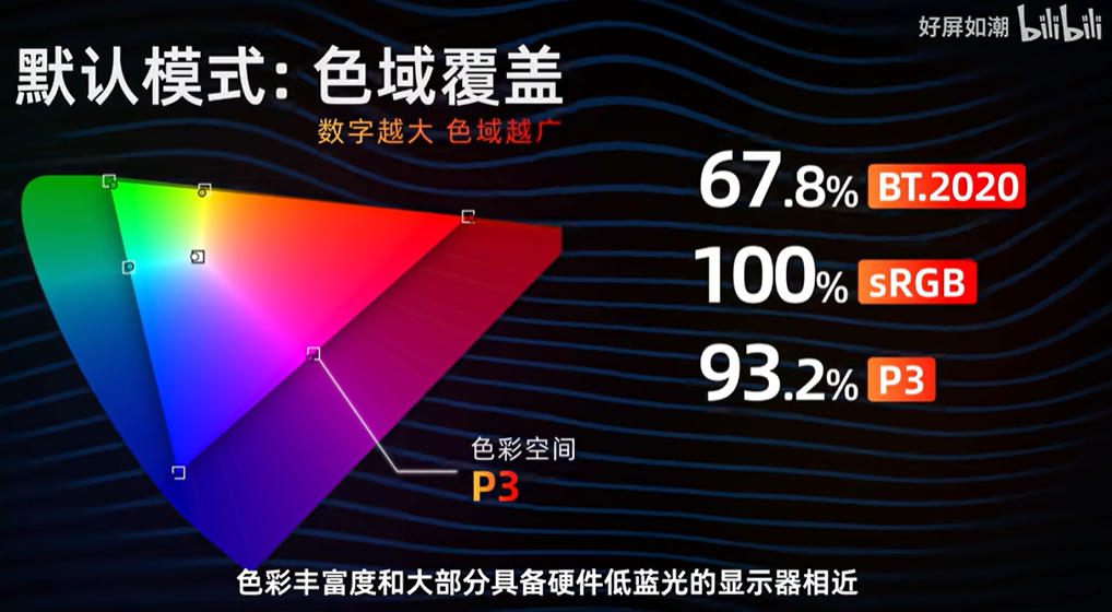

%93 DCI-P3 ölçülmüş, yine artık bu tür monitörlerde sıradanlaşmış bir değer ama sıradan diye kötü olduğu anlamına gelmiyor.
Maksimum parlaklık da 400 nit ölçülmüş.

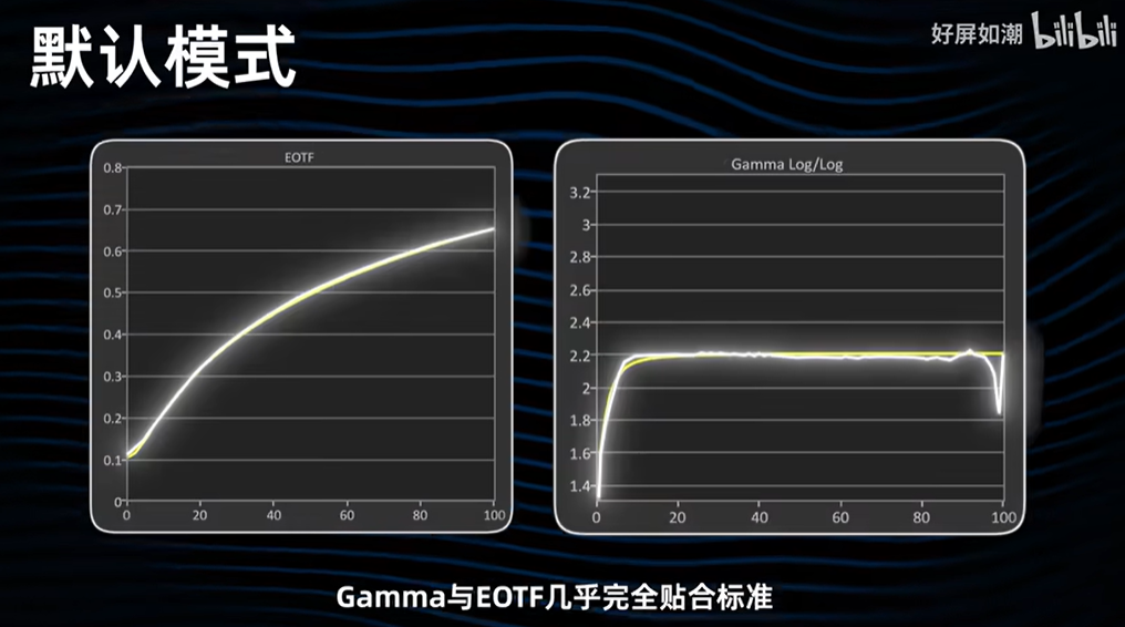

EOTF'de sıkıntı yok, %100 parlaklıkta gamma değeri biraz sapıtmış ama o kadar da rahatsız etmez.
