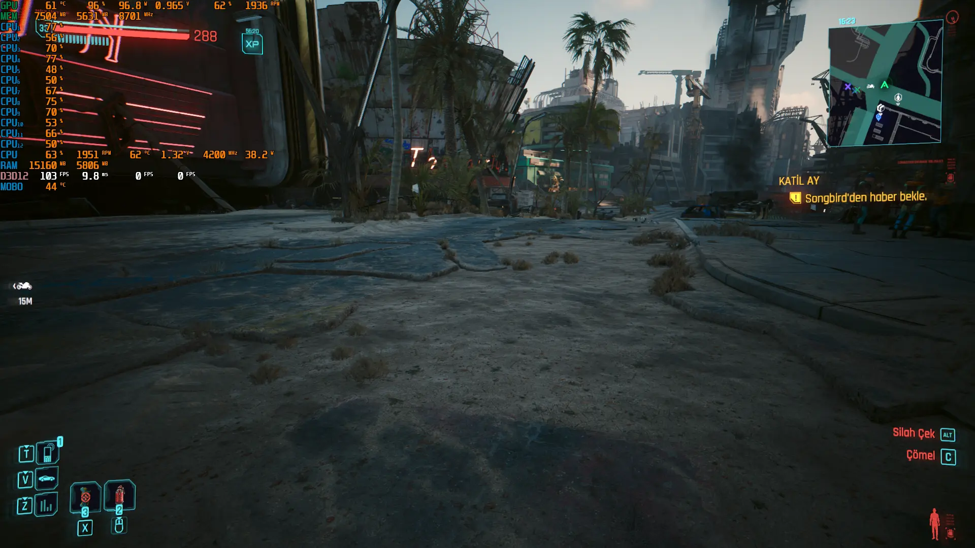

Eki Görüntüle 95486 4060 ve 5500 le sıkıntı yok bende fg ile DLAA dene hem 90-110 fps arası alır üstelik kullanım daha da normalleşiyor DSR'a da gerek yok ve değerlere Afterburner'la bakabilirsin özellikle bütün çekirdeklere de.
Hocam yani değer normal mi?
Evet ısı ve drop problemi yoksa sorun yok bazen oyunla alakalı dalgalanmalar da normal map yüklenme vesaire görev girişi çıkışı gibi.
