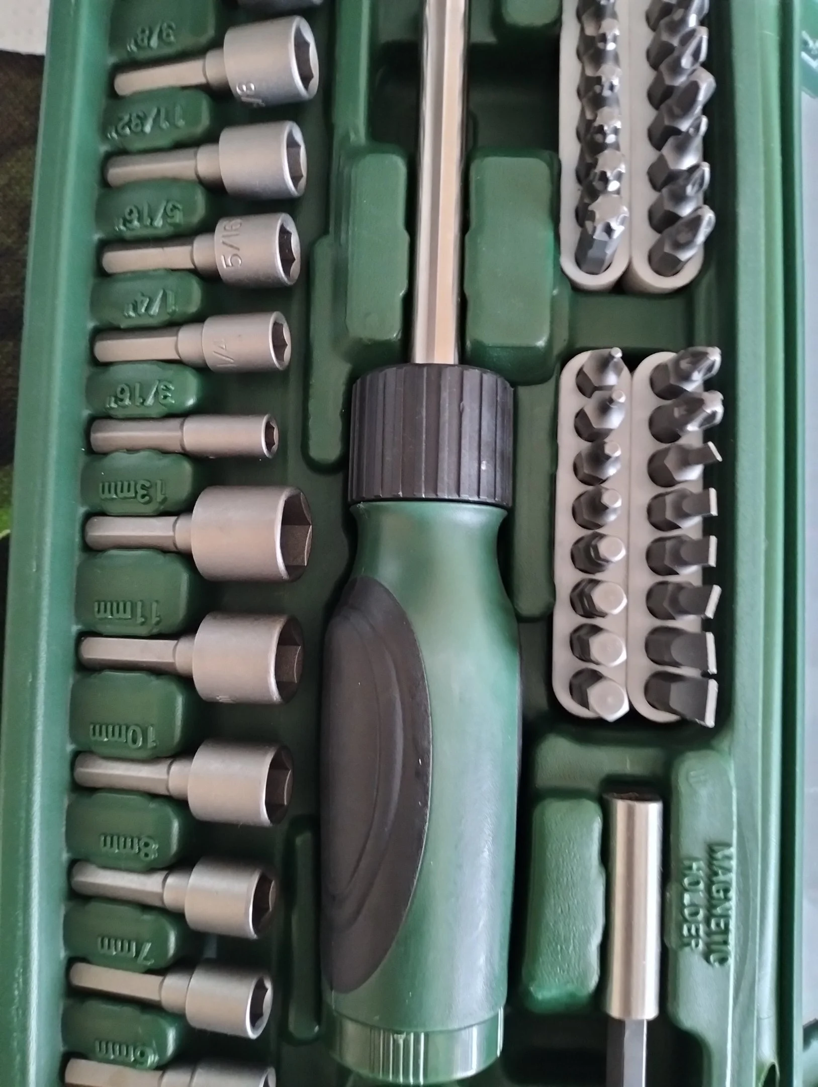

Arkadaşlar ben bu iki vidayı nasıl çıkarabilirim? Üstteki vida dönmüyor alttaki vida boşa dönüyor gibi.
Mouse çalışıyor fakat sol tık basmıyor bayağı bir yapışmış galiba.
Bu set ile sökebilirmiyim o vidaları?

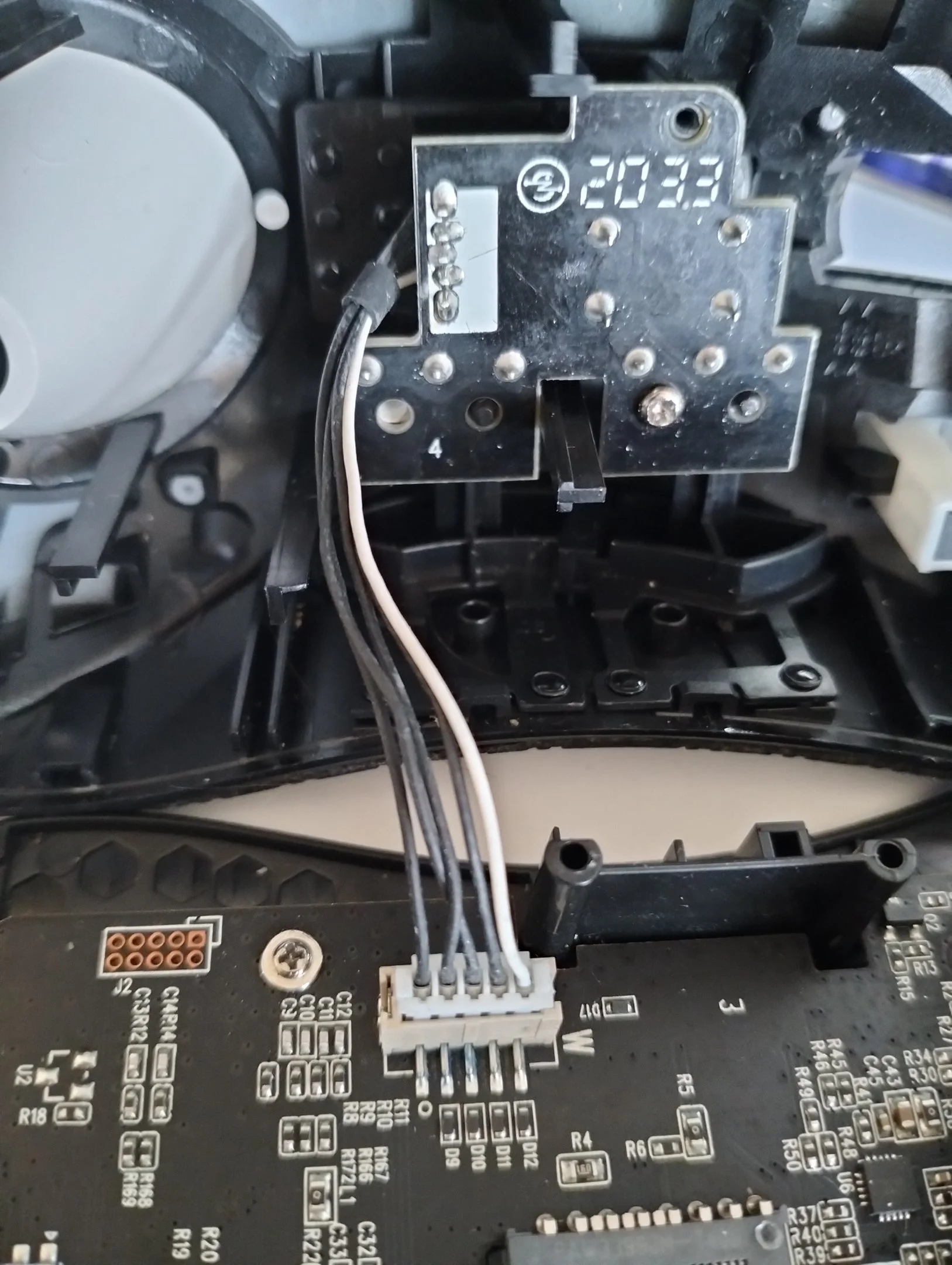

Anakarttatki vidayı çıkardım ama üstteki vida çıkmıyor bir türlü.

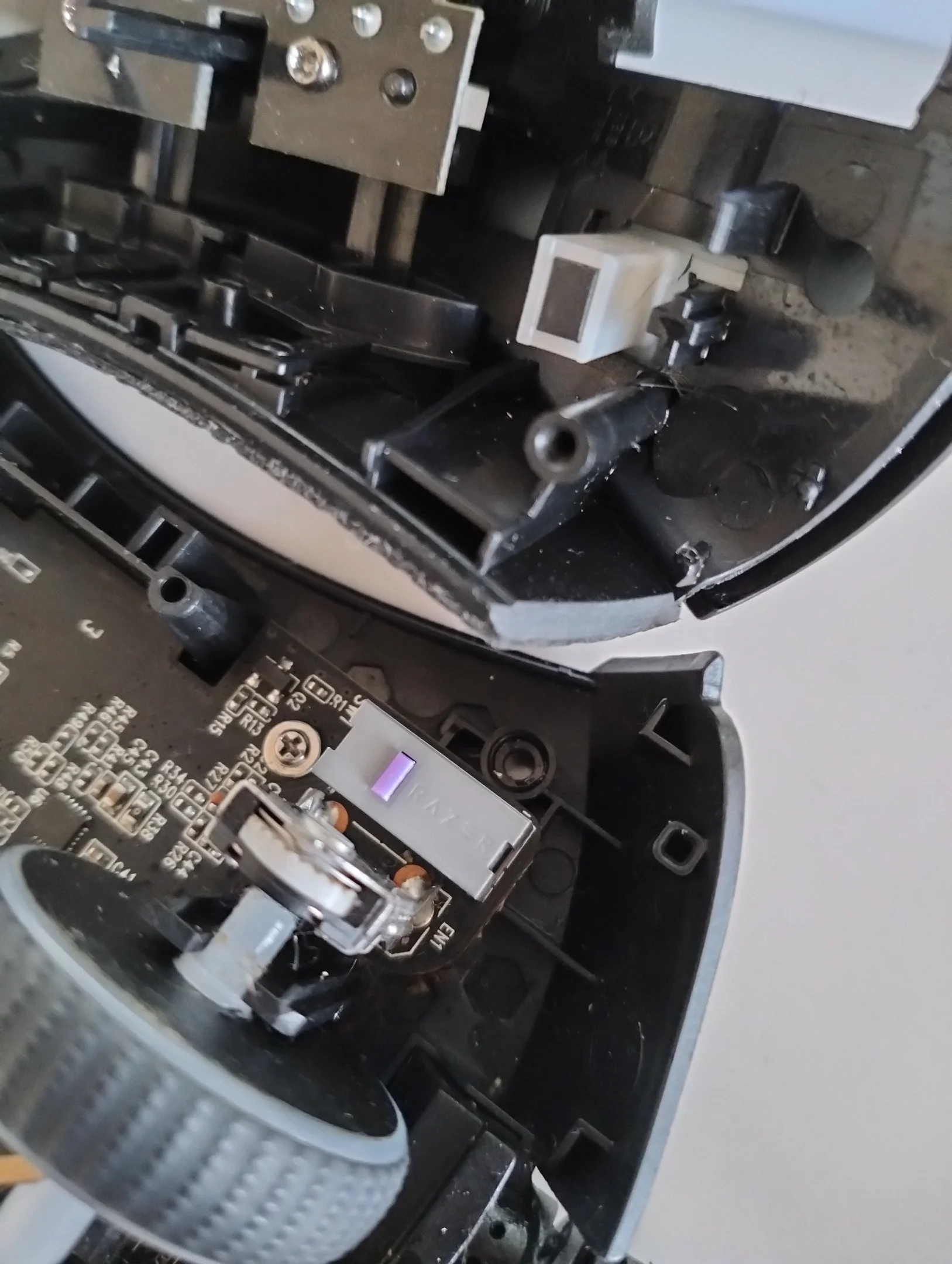

Bu sol tıkın üstüne kolonya sıksan olur mu? Çünkü yapışmış. Oraya tıklamayı denedim ses çıkmıyor ve çalışmıyor, sağ tıktan ses çıkıyor ve çalışıyor.
Sol tıkı çalıştırmayı başardım fakat tık sesi gelmiyor. Onun için yapabileceğim bir şey var mı?

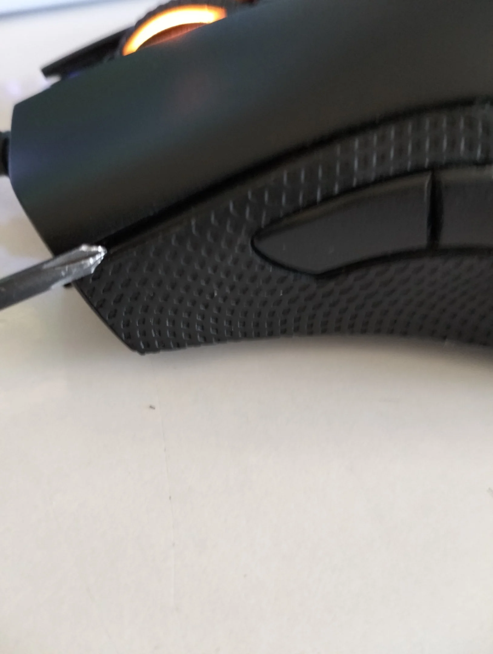

Ben bu arayı nasık açabilirim? Videoda baktığımda kaşıklada açabilirsiniz diyor fakat ben açamadım.

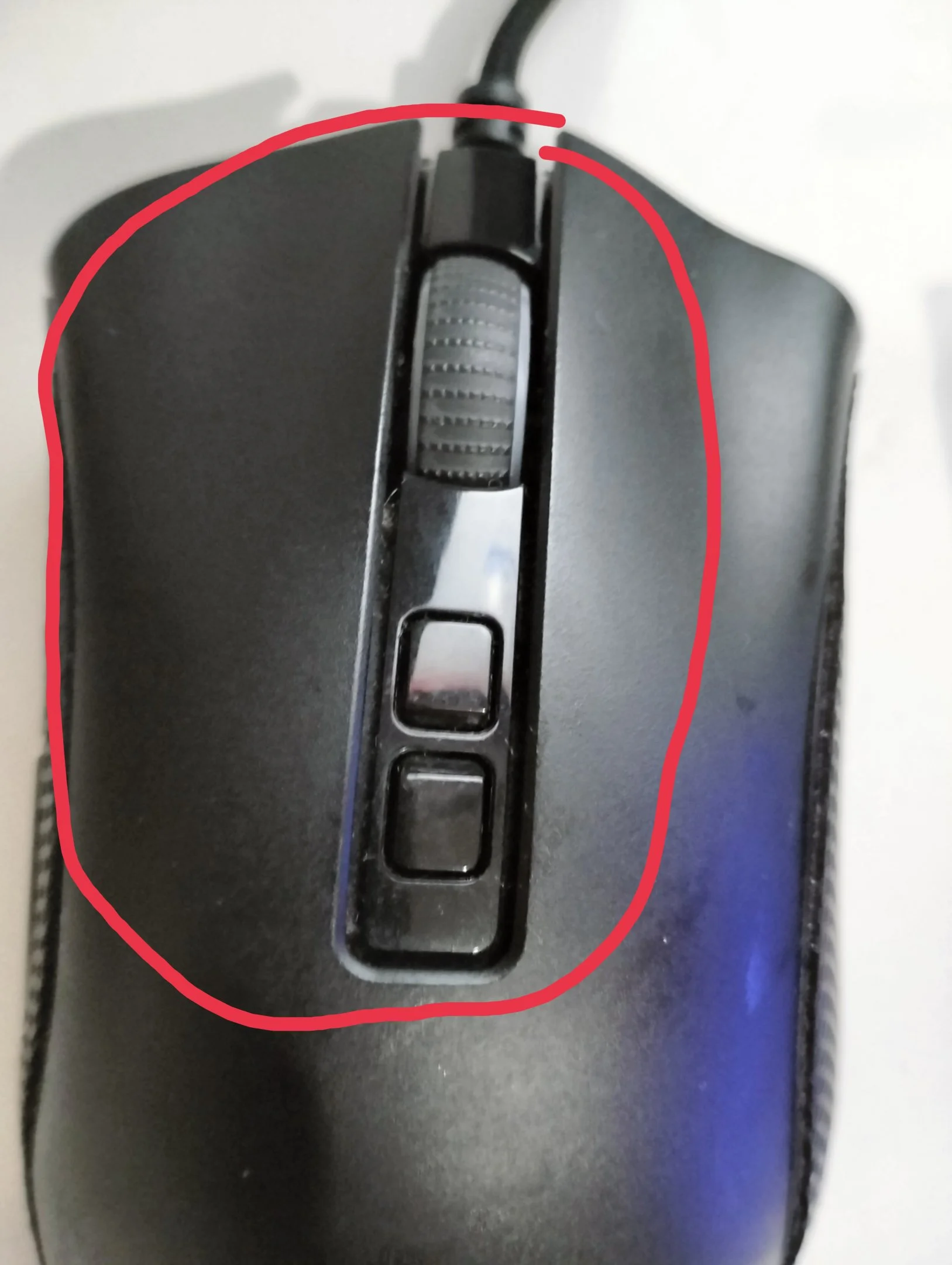

Fanta içine girdiyse tuşlar tutukluluk yapar büyük ihtimalle scroll kısmını bilemiyorum karta zarar gelir mi bir fikrim yokta pek sanmam belki biraz zarar görebilir ama benim Razer cobrama kola dökülmüştü DPI tuşu bir süre tutukluluk yaptı sonradan kendi kendine düzeldide bilemiyorum senin fareye ne olur?
