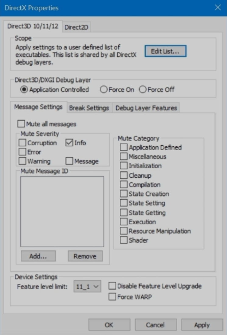

Windows 7 modunda çalıştırmayı deneyin. DX 11 kullanmaya çalışır ya da şunu deneyin.
C:\Windows\System32\DXCpl.exe
C:\Windows\SysWOW64\DXCpl.exe
  • Win + R dxcpl yazarak açılabilir. (Sonu 1 ya da I değil, L)
  • Kullandığın programı buraya Edit List düğmesi ile ekle.
  • Device Settings altında Disable Feature Level Upgrade yazan kutuyu işaretle.
  • Feature level limit 11_1 veya daha düşük olarak dene.
Hiçbiri işe yaramazsa programı kaldır ve Windows 7 uyumluluk modu ile tekrar kur.

Dediklerinizi denedim, değiştirdikten sonra sistemi yeniden başlattım, Programı'da tekrar Windows 7 uyumluluk modunda tekrar kurdum fakat sorun henüz düzelmedi.

Programın klasöründe olan tüm .EXE dosyalarını bu listeye ekleyin. Daha sonra mümkün olan en düşük DX sürümünü seçin.
