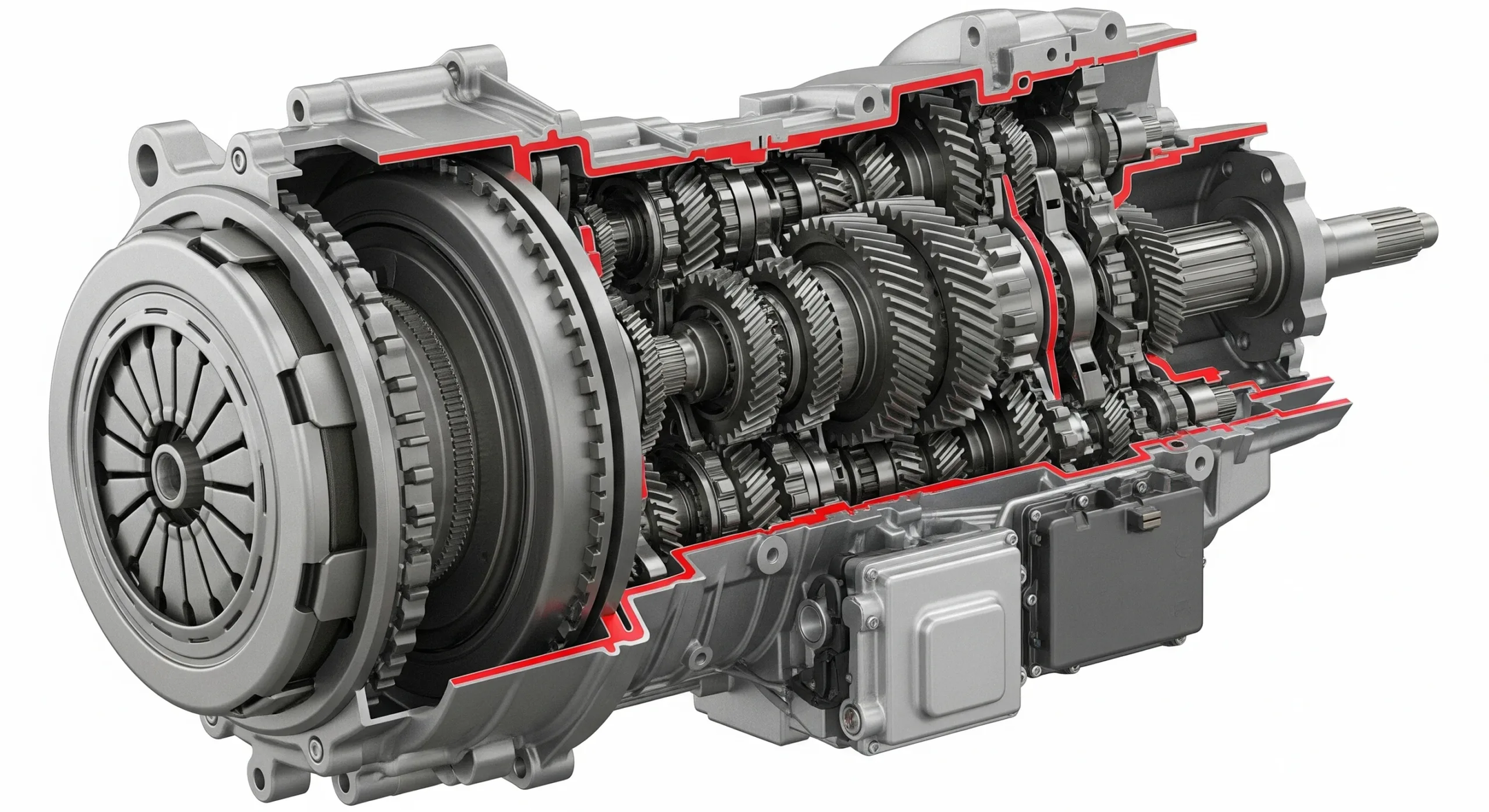

Çift Kavramalı Şanzıman (DCT/DSG) Nasıl Çalışır?​
Çift kavramalı şanzıman sistemi, manuel şanzımanın çalışma mantığını otomatikleştiren bir yapı üzerine kuruluyor. Volkswagen Grubu bu sistemi DSG adıyla kullandığı için en bilinen isim hâline geldi ama teknik tarafta sistemin adı DCT yani “Dual Clutch Transmission” olarak geçiyor. Sistemin temel mantığı iki ayrı kavrama üzerinden çalışması.
Bir kavrama tek sayılı vitesleri yönetirken diğer kavrama çift sayılı vitesleri kontrol ediyor. Araç örneğin 2. viteste ilerlerken sistem aynı anda 3. vitesi hazır bekletiyor. Vites değişim anında bir kavrama açılırken diğeri devreye giriyor ve geçiş gerçekleşiyor.
Bu yapının en büyük avantajı güç aktarımındaki kesintiyi minimum seviyeye düşürmesi.
Klasik otomatik şanzımanlarda vites geçiş sırasında kısa süreli güç boşluğu hissedilebilirken çift kavramalı sistemlerde geçiş çok daha hızlı gerçekleşiyor. Özellikle tam gaz hızlanmalarda aracın daha agresif hissettirmesinin temel sebeplerinden biri bu.
Modern çift kavramalı sistemlerde:
  • Elektrohidrolik kontrol ünitesi,
  • Kavrama basıncı yönetimi,
  • Önceden seçilmiş vites mantığı
Aynı anda çalışıyor. Buradaki kontrol sistemi genellikle “mekatronik” olarak adlandırılıyor. Şanzımanın içinde yağ basıncı, kavrama hareketi ve vites geçişleri elektronik olarak sürekli yönetiliyor. Bu yüzden çift kavramalı sistemler hızlı tepki, düşük güç kaybı, performans hissi konusunda oldukça başarılı çalışıyor. Özellikle performans araçlarında tercih edilmesinin sebebi de bu yapı. Fakat sistemin karakteri gereği düşük hız kullanımı bazen farklı hissedilebiliyor. Çünkü DSG aslında manuel şanzımandaki kavrama mantığını kullanmaya devam ediyor.
Yoğun trafik, sürekli dur-kalk veya düşük hız manevralarında kavramalar daha fazla çalıştığı için titreme, kararsız kalkış, düşük hız sarsıntısı gibi durumlar oluşabiliyor. Kuru kavramalı sistemlerde bu durum daha belirgin hissedilirken yağ banyolu sistemler ısı yönetimi konusunda daha avantajlı çalışabiliyor.

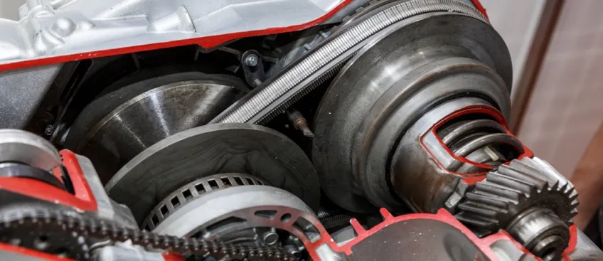

Sürekli Değişken Oranlı Şanzıman (CVT) Nasıl Çalışır?​
CVT sisteminin çalışma mantığı klasik şanzımanlardan tamamen farklı. Burada sabit dişli oranları yerine hareketli kasnak sistemi bulunuyor. Şanzımanın içinde birbirine çelik kayış veya zincirle bağlı iki adet değişken çaplı kasnak yer alıyor. Kasnakların çapı sürekli değiştiği için şanzıman oranı da kesintisiz şekilde değişebiliyor. Bu yüzden CVT sistemlerinde klasik otomatiklerdeki "vites attı" hissi oluşmuyor. Motor sürekli ideal devir aralığında tutulmaya çalışılıyor. Araç hızlanırken motor devri belli seviyede kalabiliyor ve hızlanma lineer şekilde devam ediyor.
CVT'nin temel amacı performanstan çok verimlilik.
Motorun sürekli en uygun devir aralığında çalıştırılması:
  • Yakıt tüketimini azaltabiliyor,
  • Şehir içi sürüşü daha akıcı hâle getirebiliyor,
  • Sarsıntıyı azaltabiliyor.
Bu yüzden özellikle hibrit araçlarda CVT sistemi oldukça yaygın kullanılıyor.
Elektrik motoruyla birlikte çalıştığında sistemin verimlilik avantajı daha belirgin hâle geliyor.
Fakat sürüş hissi tarafında klasik otomatiklerden farklı karakter sunuyor.
Gaz verildiğinde motor devri hızlı yükselirken araç daha lineer şekilde hızlandığı için bazı sürücülerde "motor bağırıyor ama gitmiyor" hissi oluşabiliyor. Bu durum aslında sistemin çalışma karakterinden kaynaklanıyor. Bir diğer önemli konu da yüksek tork dayanımı.
CVT sistemleri:
  • Kayış baskısı,
  • Sürtünme,
  • Sıcaklık yönetimi
Konusunda hassas çalışıyor. Bu yüzden çok yüksek torklu performans araçlarında DSG veya tork konvertörlü sistemler kadar yaygın kullanılmıyor.

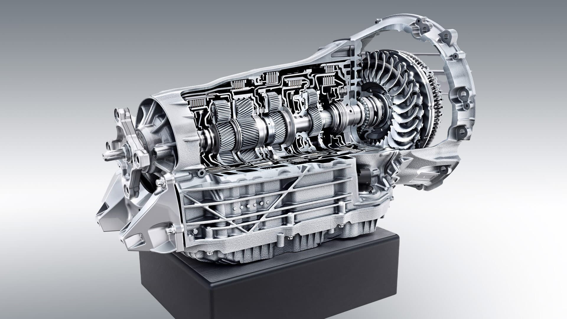

Tork Konvertörlü Otomatik Şanzıman Nasıl Çalışır?​
Klasik tam otomatik olarak bilinen sistemlerin büyük kısmı tork konvertörlü yapıya sahip. Bu sistemde motor ile şanzıman arasındaki bağlantı mekanik kavrama yerine hidrolik aktarım üzerinden gerçekleşiyor. Temel parça ise tork konvertörü.
Tork konvertörünün içinde:
  • Pompa,
  • Türbin,
  • Stator
Bulunuyor. Motor çalıştığında pompa yağ akışı oluşturuyor. Bu akış türbini döndürerek gücü şanzımana iletiyor. Yani motor gücü doğrudan metal bağlantıyla değil, yağ basıncı üzerinden aktarılıyor. Bu yapının en büyük avantajı düşük hız karakterinde ortaya çıkıyor. Araç daha yumuşak kalkıyor, manevrada daha akıcı davranıyor, dur-kalk trafikte daha konforlu çalışıyor. Eski nesil tam otomatiklerde güç kaybı yüksek olduğu için hantallık, geç tepki, yüksek tüketim gibi problemler hissediliyordu. Fakat modern sistemlerde kullanılan lock-up kavrama, gelişmiş elektronik kontrol, çoklu vites oranları sayesinde bu fark ciddi şekilde azaldı. Özellikle ZF ve Aisin gibi üreticilerin yeni nesil şanzımanları artık hem hızlı hem oldukça dayanıklı çalışabiliyor. Bu yüzden SUV, pickup, yüksek torklu dizel, lüks sedan araçlarda hâlâ çok yaygın kullanılıyorlar. Yüksek tork dayanımı konusunda da genellikle oldukça başarılı kabul ediliyorlar.
Sistemler Arasındaki Temel Farklar​
Bu üç sistemin karakter farkı tamamen çalışma mantıklarından kaynaklanıyor.
Çift kavramalı sistemlerde öncelik:
Hızlı vites geçişi ve performans hissi.
Bu yüzden gaz tepkileri daha agresif ve geçişler daha kısa hissediliyor.
CVT sistemlerinde ise amaç:
Kesintisiz hızlanma ve verimlilik.
Bu yüzden sürüş daha akıcı oluyor ama sportif his daha düşük kalabiliyor.
Tork konvertörlü sistemler ise:
Konfor ve dayanıklılık
Odaklı çalışıyor.
Düşük hız sürüşünde daha rahat karakter sunarken, yüksek tork altında daha toleranslı davranabiliyorlar.
