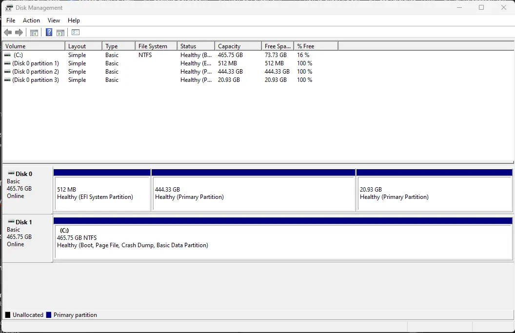

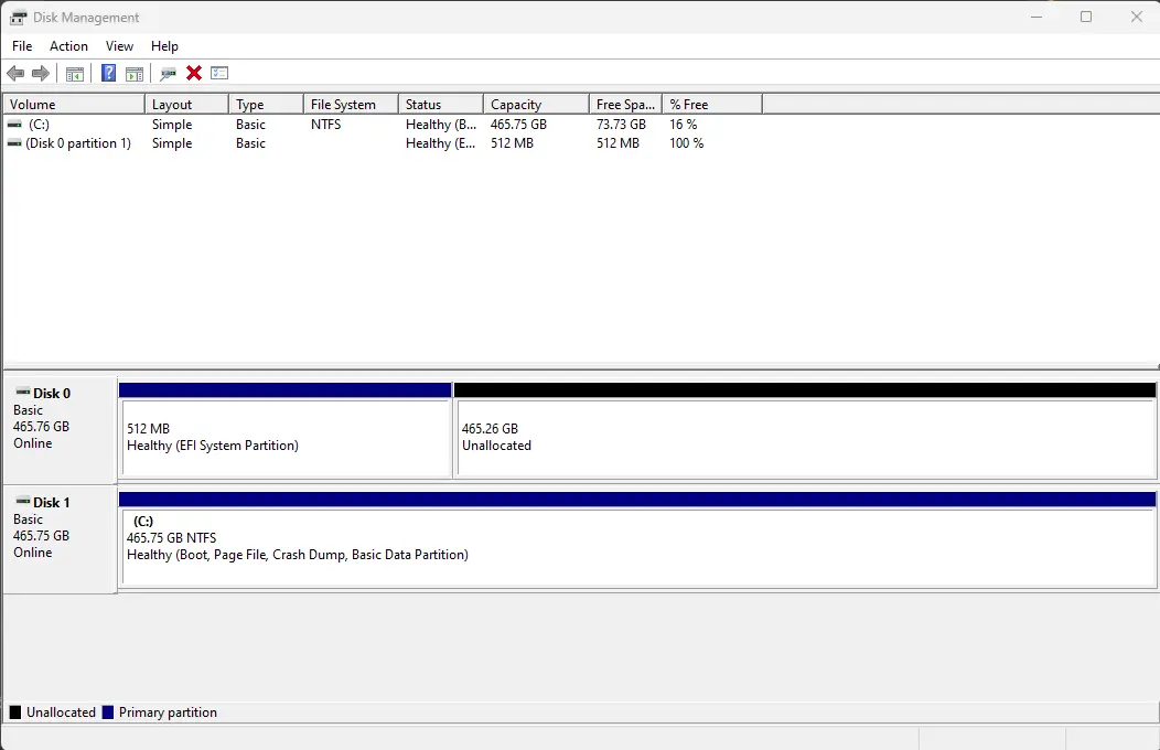

Bunu hallettikten sonra disklerimize şöyle bir bakıyoruz. Bende bu şekilde gözüküyor mesela.
Fotoğraftan da görebileceğiniz gibi benim tek bir EFI partisyonum var ve o da Disk0 üzerinde. Disk0 üzerinde benim Linux sistemim de kurulu yani EFI Partition yazan yeri ortak kullanmaya karar vermişler.
İşletim sistemimizin ana partisyonlarını, swap partisyonunu ve sizde neler varsa artık siliyorsunuz EĞER HOME BÖLÜMÜNÜZÜ AYRI BİR PARTİSYONDA TUTUP DA SONRAKİ KURULUMUNUZDA KULLANMAYACAKSANIZ! Kullanacaksanız aman dikkat orayı silmeyin. Bende hepsi Root partisyonum olan 443GB'lik alanda. Yapıştırıp siliyorum.

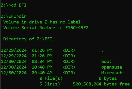

İçerde bir klasör EFI var zaten,
Benim sileceğim işletim sisteminin adı opensuse olduğu için hedefim belli. orayı sileceğim. Sizde kurduğunuz işletim sistemine göre Linux, ubuntu ya da başka bir element gözükebilir.

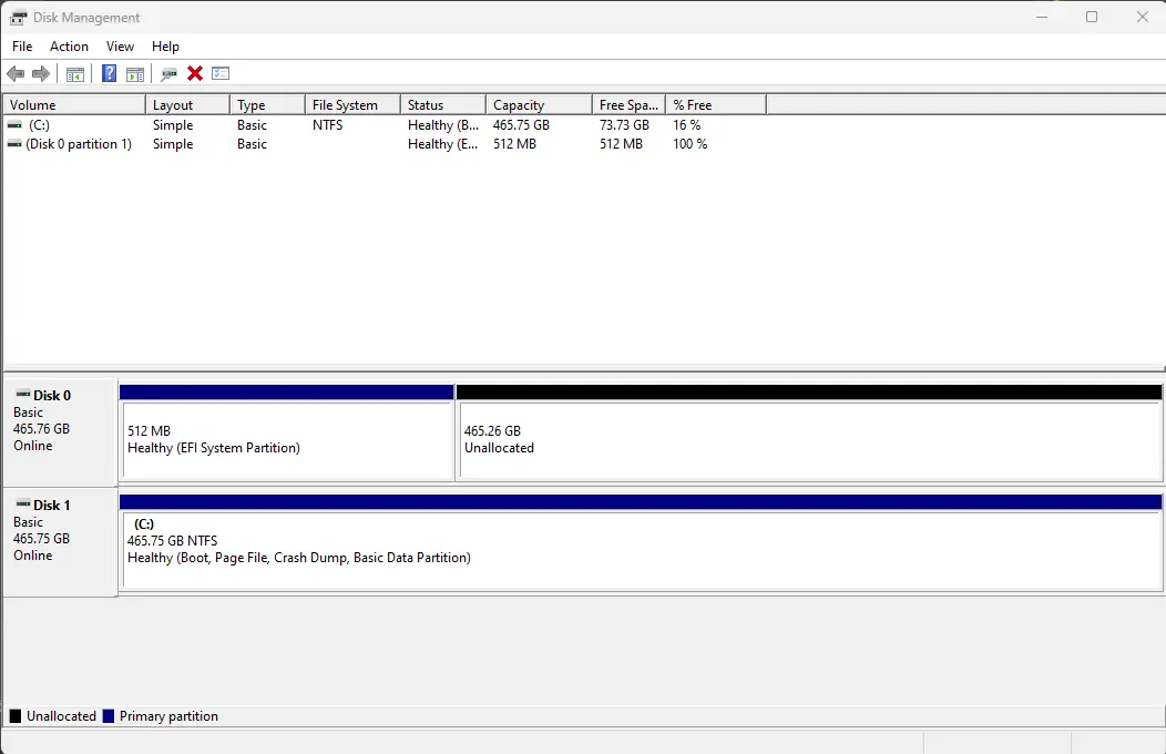

Öncelikle disk yöneticisi aracımızı çalıştırarak başlıyoruz. diskmgmt.msc yazısını çalıştır menüsüne, arama menüsüne, terminale ya da neresi kolayımıza gelirse yazıyoruz.

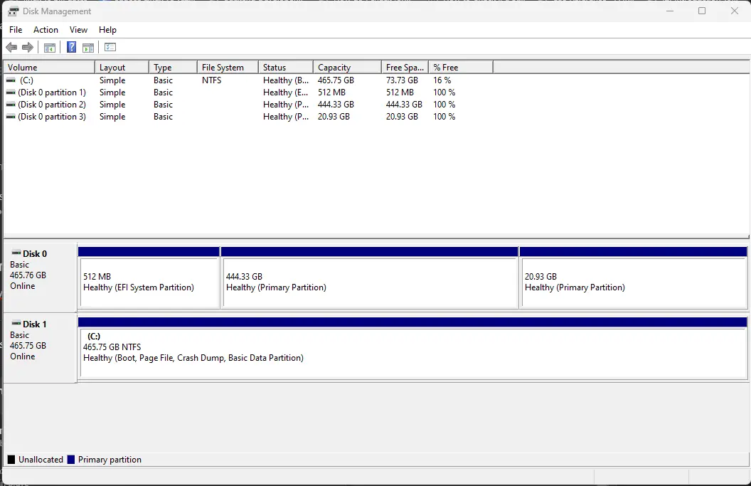

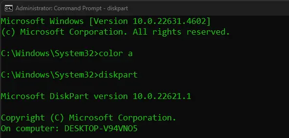

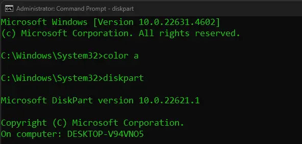

Terminal emülatörümüzü yönetici olarak açıyoruz. Ben CMD kullanacağım.

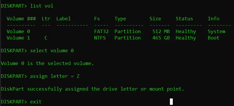

Karakutumuz içine

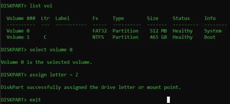

diskpartyazıyorum, sizin için de yazıları yeşil yaptım rahat okuyun diye list volkomutunu vererek, EFI partisyonumun volume numarasını öğreniyorumselect volume 0, assign letter = z ve exit diyorum çünkü üstteki disk yöneticisi görüntüsünden de görebildiğiniz üzere EFI partisyonum o 512lik alan ve bu diske erişmem için bir harf atamam gerekiyor. Z harfi genelde boş olur fakat İngilizce kullandığınız herhangi bir harf sorun çıkartmayacaktır muhtemelen. Exit komutu ise harf atamamız bittiği ve işimizin kalan kısmının terminal üzerinden dosya yönetimiyle olacağı için.

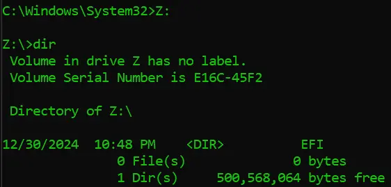

Z: diyerek diskimize giriyoruz ve diryazarak diskimizin içini listeliyoruz.

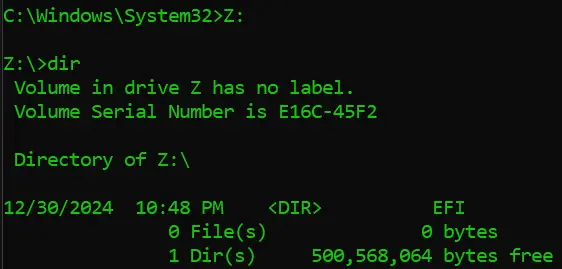

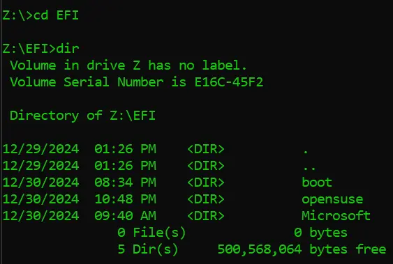

cd EFI ile oraya gidiyoruz ve yine dir yazarak içeri bakıyoruz.

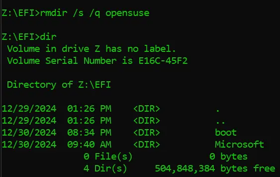

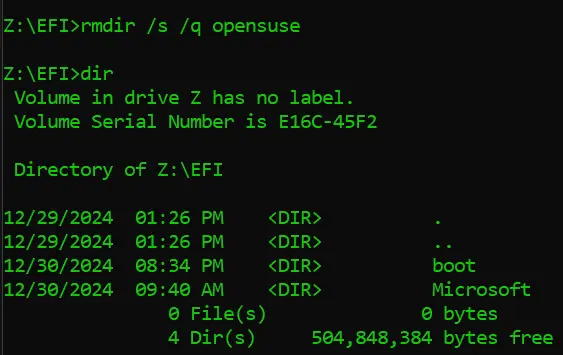

rmdir /s /q opensuse diyerek klasörü havaya uçuruyorum. Çok dikkatli olun yoksa Windows'un bootloaderını da silebilirsiniz (ya da nereyi ve nereye yazdıysanız orayı, çok güçlü bir komut)
Ve sonunda bitti. Bütünüyle ne var ne yok sildiniz. Hayatınızın geri kalanına mutlu bir şekilde devam edebilirsiniz fakat benim başka bir işletim sistemi kurmam lazım. Kolay gelsin, sağlıklı ve mutlu yıllar dilerim, sorularınızı ve yorumlarınızı bekliyorum
