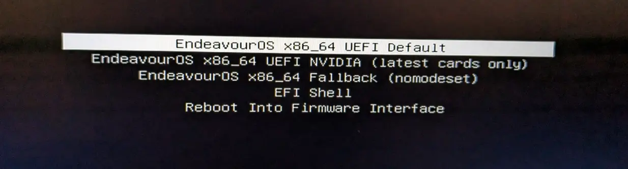

Çok garip. ISO dosyasını indirdikten sonra ve USB'ye attıktan/yazdıktan sonra doğruluk kontrolü yapın. Tahmin ediyorum USB'ye işletim sistemi dosyasını atarken veriler bozuluyordur. Bunun dışında ekran kartınız NVIDIA ise ISO'yu boot ederken adında NVIDIA olan seçeneği seçin.
