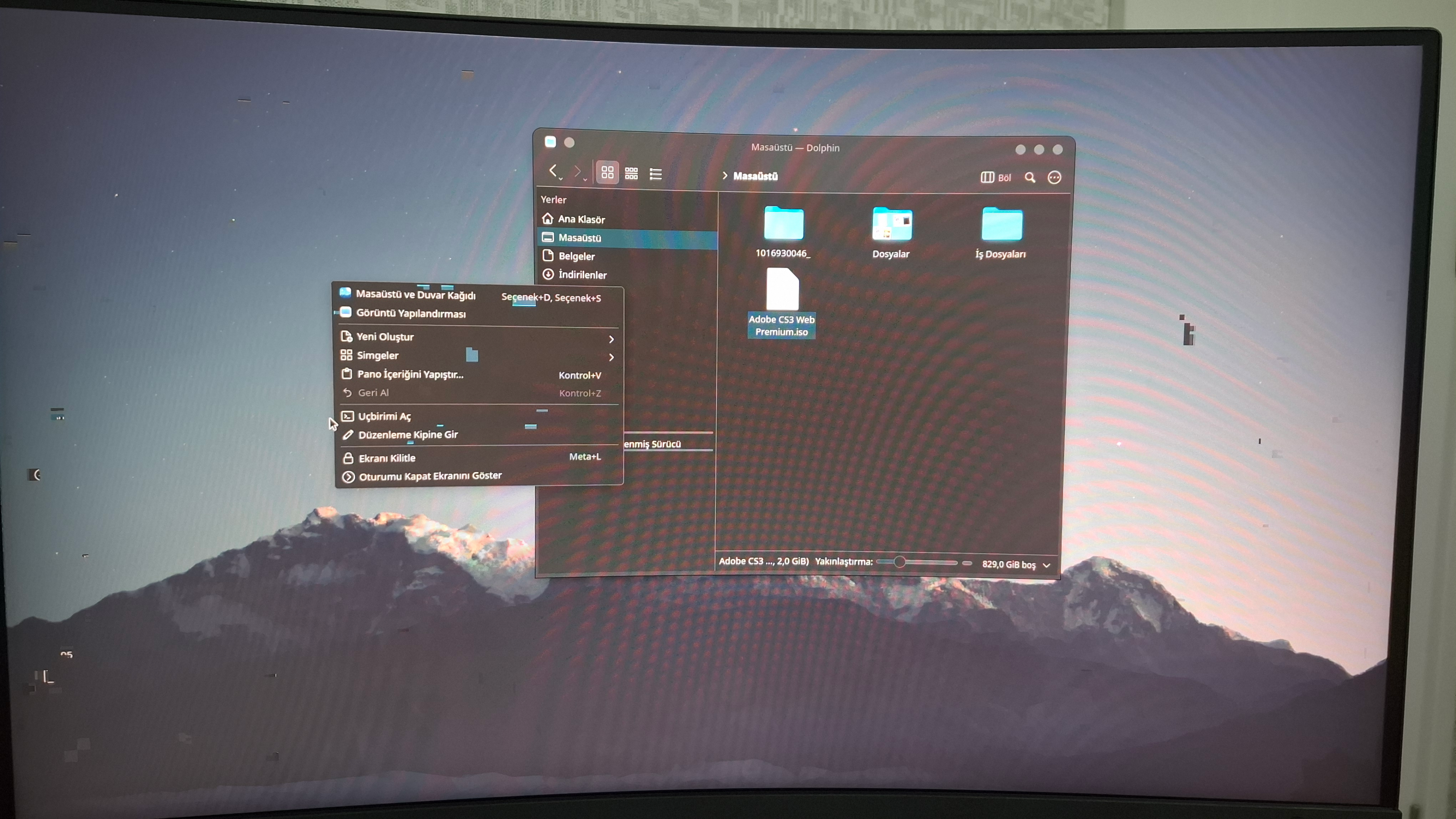

Sorun sanırım halen devam ediyor hocam. @AMG GOAT,
Bir forumda, Wayland yerine X11'e geçerek sorunun çözüldüğünü belirtmişler. [SOLVED] Second monitor glitches when connected / Newbie Corner / Arch Linux Forums
X11'e geçersem uyumluluk ya da stabilite sorunları yaşar mıyım ve sırf bu sorunum için geçmek mantıklı mı?

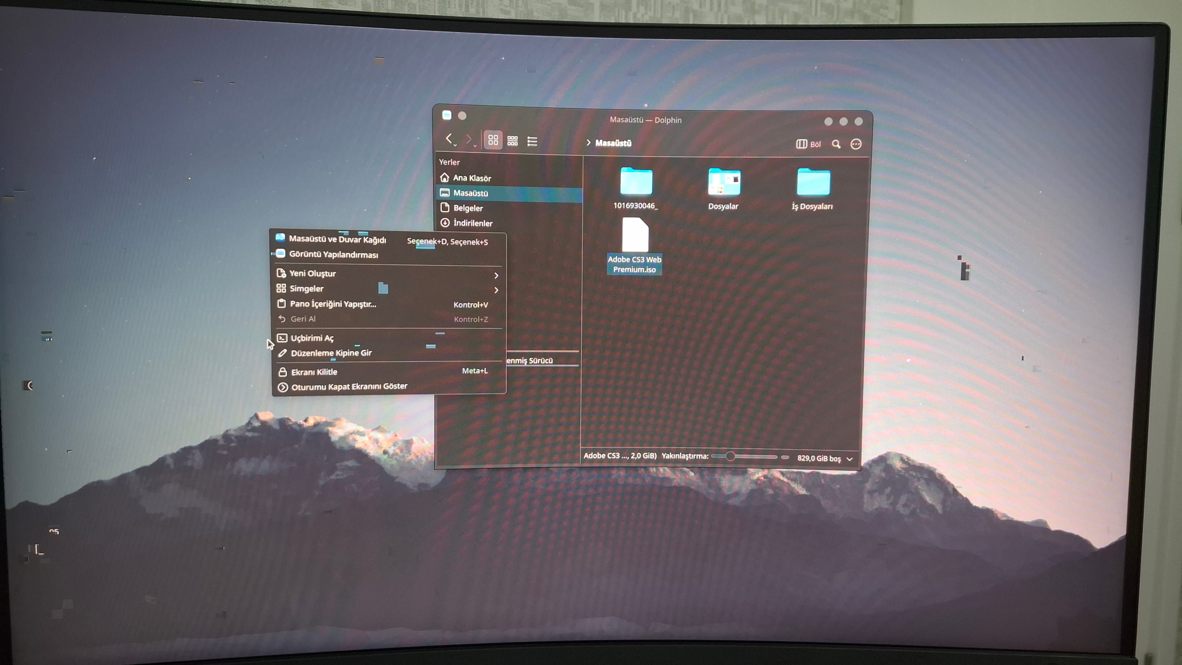

Mantıklı. Deneyin.
Fedora'da X11 kurulu gelmez. Ondan ilk bunu yazın.
"sudo dnf install plasma-workspace-x11 kwin-x11".
Sonra oturumunuzu kapatıp, X11 seçerek deneyin.
Mantıklı. Deneyin.
Login ekranına geldiğimde X11'i seçip giriş yapıyorum ancak ekran sanki PC'yi açtığımda boot eder miş gibi sadece markamın logosu gözüküyor. NumLock vb de yanmıyor. Zorla yeniden başlatsamda durum böyle.
Bunu bir deneyin.

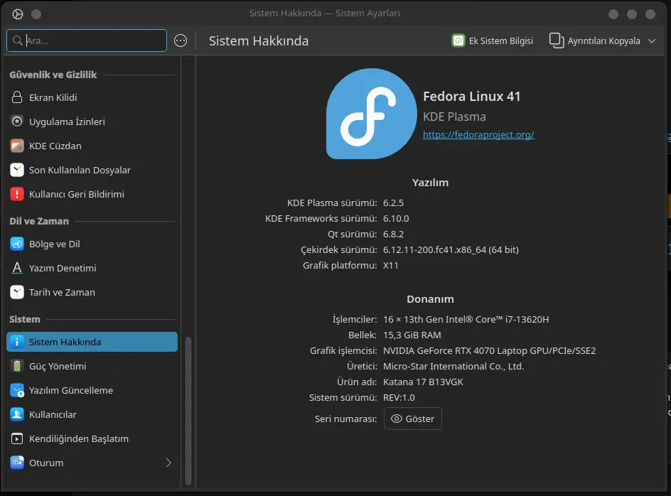

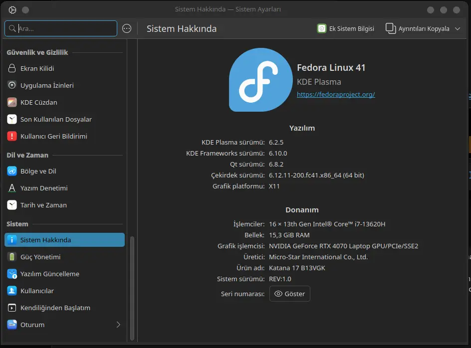

Komutlarda veya Linux'ta bir sorun yokmuş. Ben Secure Boot'u açtığım için NVIDIA sürücülerini değil, nouveau adlı açık kaynak sürücüyü yüklüyormuş her seferinde
Şimdi X11'e geçebildim. Ancak bu sebebi öğrenene kadar sorunun laptopumun hibrid ekran kartı modunda olması olduğunu düşünüyordum. Bu yüzden terminal ile sadece NVIDIA'yı kullanacak şekilde ayarlamıştım. O yüzdende sadece 2. monitörümden görüntü alıyorum. -Yine benim yüzümden -
Bunu da halledersek sanırım tüm sorunlarım hallolacak gibi
Hocam driverları imzalamanız, veya Secure Boot'u kapatmanız lazım.
Hibrid mode ile ilgili düzenlemelerimi geri aldım ve dediğiniz gibi Secure Boot'u kapattım. Şu an her şey harika çalışıyor. Çok teşekkür ederim
Bir de Secure Boot'u kapatmış olmam güvenlik zaafiyeti oluşturur mu? Zaten halihazırda disk şifreleme kullanıyorum.
Hayır.
