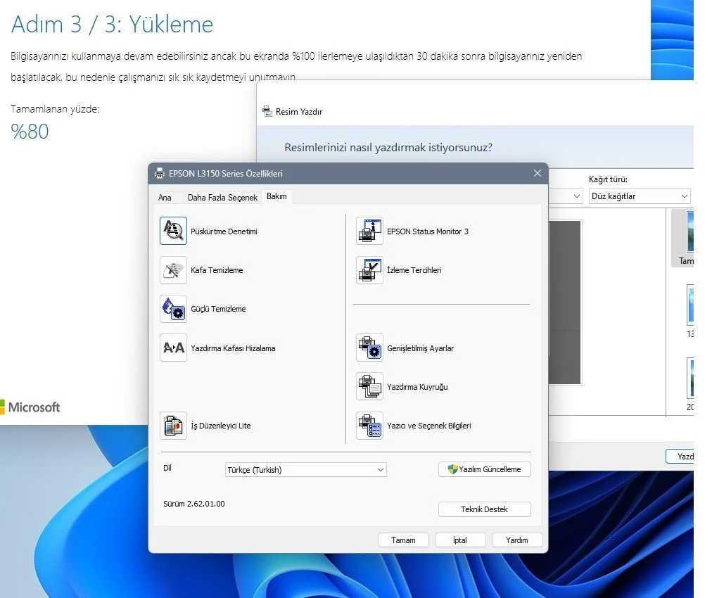

Bir tane resim ya da belgeye sağ tıkla-yazdıra tıkla -açılan menünden yazıcı seçenekleri-açılan bölümden bakım sekmesi oradan da güçlü temizlemeyi seçip deneyebilirsin.

Yazıcı kafası donduysa teknik servise gitmen lazım.

Güçlü temizlemeyi 2020 yılında bir kere kullandım sadece.
Ağzına kadar dolu olan mürekkep yarıya inmişti.
Ayrıca güçlü temizlemeyi birden fazla kullanınca yazıcı bozulmaz mı?

Güçlü temizlemede tank göstergesindeki iki çizgi arası kadar mürekkebi heba ediyor ama kafayı güzel temizliyor 1 defa yapınca ortalama 1.5 yıl götürüyor bu işlem yazıcıyı. Ben çok fazla çıktı aldığım için donma sorunu yaşamıyorum kağıt üzerindeki yatay ve dikey çizgiler eksik çıkan harfler için mecbur güçlü temizleme yapıyorum o şekilde düzeliyor.
