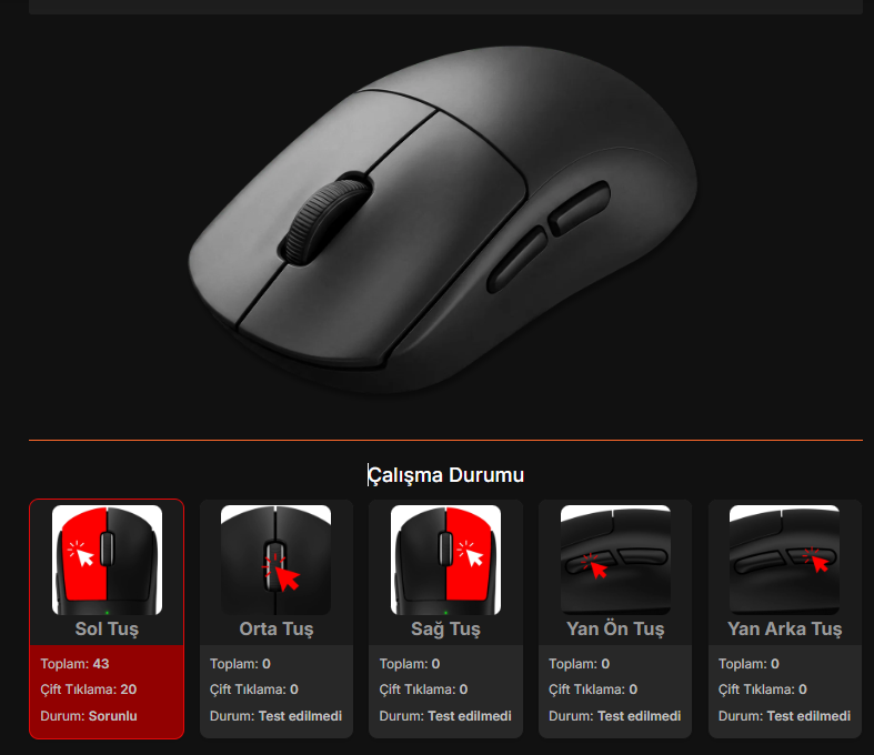

Merhaba dostlar, iyi akşamlar. Oyun oynuyorken bir anda bir gariplik sezdim ve test yaptım.
Sonuç bu çıktı. Site dışında da Chrome'da yeni sekme açarken artıya basınca 2 tane falan açıyor. Bir çözüm var mı acaba? Switch'ten kaynaklı olduğunu biliyorum fakat bilmediğim bir çözüm var mı diye sorayım dedim.
Switch'in değiştilmesi gerekiyor. Kailh, Huano, TTC switch alıp yerine lehimleyebilirsiniz.
Ama sizi baştan uyarayım, bu switchler Türkiye'de pek bulunmuyor. Çok sevgili iyilik meleği (!) devletimiz para harcatmamak için gümrüklere kısıtlama getirmesinden dolayı normal bir vatandaşın yurtdışından sipariş edip alması bayağı zorlaştı. Eskiden Aliexpress'den alınabiliyordu.
Uzun lafın kısası, değiştirilmeli. Switch değişmiyorsa da click gecikmesini arttırmak (click latency) geçici bir çözüm olacaktır.
Net cevap icin tesekkurler hocam. Lehim hakkinda herhangi bir bilgim yok. Switch'leri bulmakta zor dediginize gore gittigi yere kadar kullanmak en mantiklisi.
Rica ederim, mouse'un yazılımında click latency'i attırabilirsiniz, bu clicklere gecikme ekleyerek double click yapmasını bir nebze engelleyecektir. Ancak clickler biraz daha gecikmeli çalışacaktır. Her mouse'da bu ayar yok maalesef ki. Olmayan mouse'da gecikme nasıl artırılır bir bilgim yok.
