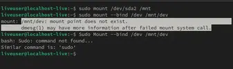

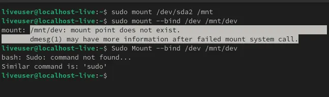

Hocam bir de bu KDE Neon da çalışır mı?
    11,9 KB · Görüntüleme: 29
Manuel olarak disk yapılandırmayı dene kurulumda. 1GB EFI kısmı için ayırıp FAT32(EFI seçersen muhtemelen otomatik ayarlar) olarak biçimlendir, 'boot' bayrağı ekle. /boot/efi kısmına bağlanması gerekiyor.
Ayrıca ayırdığın 50 GB'ı ext4 olarak biçimlendirip /(kök dizin)'e ata.
İlk komuttan sonra bun yazıp devam et diğer komutlara:
Mkdir -p /mnt/{proc,sys,dev,run}
Ayrıca kodları olduğu gibi yaz "sudo"yu sudo şeklinde yazma.
