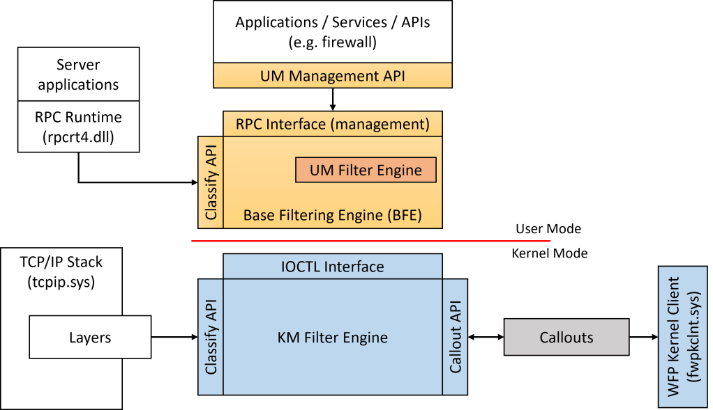

Filtreden kastımız da , TCP/IP veri paketlerini incelemek ve belirli bir koşula bağlı olarak bir eylem uygulamak için kullanılan Windows Filtreleme Platformu veya onunla alakalı bir parça diyebilirim. Örneğin, belirli bir dize veya IP adresi içeren veri paketlerini günlüğe kaydetmek istemek; bunu başarmak için bir filtre çağrı sürücüsü kullanılabilir. Her callout, filtreleme platformunun kalbi olan ve ağ yığınımızdan geçen paketleri inceleyen Filtre Motoru ile kayıt oluyor. Bu mesajın sonunda Windows'un ilgili dökümanını da koyacağım. Şimdilik,
TCP paketlerinin nasıl yakalandığını tam olarak anlamak için filtreleme hakkında bu filtreleme yapısının temsili resmine bakalım; Bir ağ paketi ağ yığınından geçerken, ilgili filtre katmanındaki filtre(ler) değerlendiriliyor, tüm filtreleme koşulları doğruysa ve filtre filtreleme eylemi için bir çağrı sağlarsa ilgili çağrının sınıflandırma işlevi daha sonra filtreleme mekanizması tarafından çağırılıyor.
Evet buraya kadar sorunun nasıl ortaya çıktığını anlayabiliyoruz ama bundan sonra bu noktadan elimizdeki dosyayla pek bir şansımız yok zira bir sürücü sorunu olduğunu anlayabiliyoruz ama bunu tam olarak tespit etmemiz için Windows Filtreleme Çağrı yığının başlangıç noktasından ilerlememiz gerekiyor.
