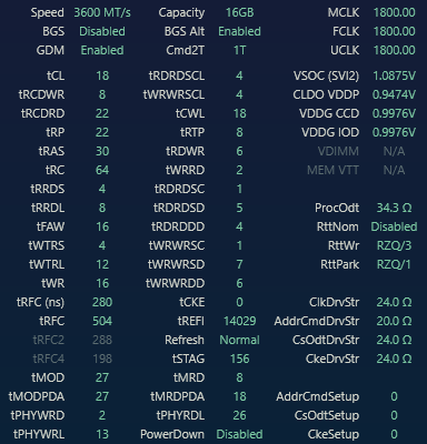

Yok, kalsın. Böyle nasıl uygun derseniz. Sadece az önce BIOS'a girdim, en son ayarları BIOS'daki kayıt bölümüne kaydettim ve çıktım. O sırada bilgisayar açılmadı. Görüntü sonra geldi, RAM'ler yine 2133 MHz'e çekilmişti ama zamanlama ayarları kayıtlıydı. Tekrar 3600'e getirdim, şu an açılıyor.
Tutarsızlık mı var yoksa anlık bir olay mıydı, onu çözemedim. Eğer bir sorun olursa tekrar iletişime geçerim. Şimdilik şu ana kadar bilginizi, ilginizi ve zamanınızı harcadığınız için teşekkür ederim. Kaç gündür uğraşıyorsunuz. Kendi bilgisayarınızmış gibi müdahale ettiniz. Olası bir bilgisayar açılmama durumunda tekrar konuya yazarım, eğer uygunsanız o durumda da yardım almak isterim. Tekrar her şey için teşekkürler, minnettarım.
Son olarak konuyu okuyacak arkadaşlar için son ayar görselini de yükleyeyim. İlk ve son karşılaştırmasını görmek isterler belki.

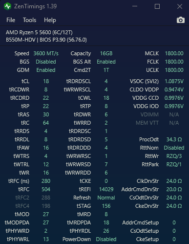

Hocam yaptığım RAM ayarları anakarttaki IOMMU ayarını açtığımda herhangi bir çakışmaya sebebiyet verebilir mi sizce? Bir oyun gereği ayarı açmam gerekti, açtığım süreden bu yana bilgisayar bir kere siyah ekran yedi sanki biraz tuhaf şeyler oluyormuş hissi verdi.
Kararlı olan ayar IOMMU ile çakışmaz. Sıcaklıktan olmadıysa anakartın iyi train edemediğini düşünüyorum ben. Bazen açıyor bazen açamıyordu çünkü. Biosun güncel değilse bir güncelle, ayrıca VDDP'yi 0.9700 mV'a alıp biraz gözlemle sorun tekrarlıyor mu diye.
Sıcaklıktan olmadığına eminim ve BIOS son sürüm. Biraz daha kullanayım bilgisayarı olmadı VDDP'yi 0.9700 mV yaparım.

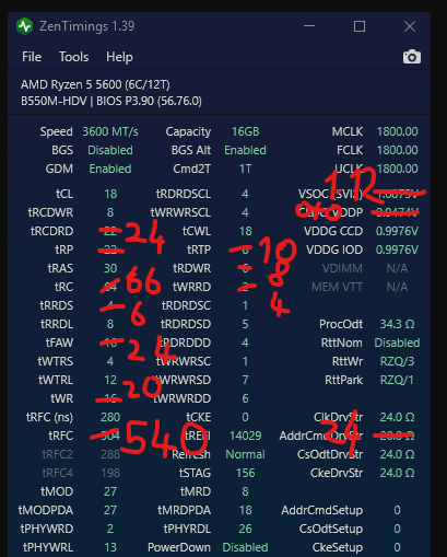

Belleği 3200 MHz'e alıp ilk zamanlamaları sıkılaştırarak kullan o zaman. CL 16, tRCDRD 20, tRP 20 biçiminde; diğerleri aynı kalabilir. Tabii test etmen de gerekecek.

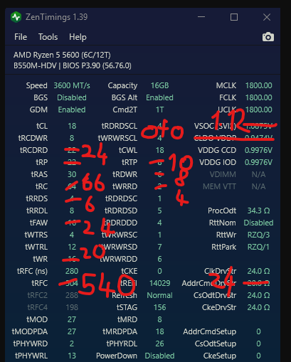

Eğer 3600 MHz ile devam etmek istersen şu şekilde IOMMU ile nasıl sonuç verdiğini deneyebilirsin. Bellek için en güvenli ayarlar bunlar. VDDP, anakartın bellek eğitimini etkileyebilecek bir ayar. Genelde 0.950 üzeri tavsiye edilmez ama anakartın otosu 1000 mV olarak ayarlıyorsa öyle kalması sorunu çözebilir. Bu ayarlar sorun çıkarmazsa bellek zamanlamalarını teker teker önceki değerlere göre tekrar düşürüp, sorun zamanlamalardan kaynaklanıyorsa hangisi olduğunu bulmaya çalışırsın.
Bu arada zamanlamaları kontrol ederken tRRDS ile tFAW'ı ve tWR ile tRTP'yi ikili olarak birlikte düşürerek test et. Birini düşürüp sorun çıkarmadı diyerek diğerine geçme, aralarında ilişki var. Mesela tRRDS'yi 4'e aldığında tFAW'ı da 16'ya alarak test etmen gerekecek. Diğerlerinde böyle bir durum yok ancak tRDWR ile tWRRD arasında tWRRD'ye öncelik var. Yani 8-2 dene, sorun oluşursa 6-4 şeklinde denersin.
Yine bir şeyleri unuttum. Yorum düzenlenmediğinden taksit taksit yazıyorum. Test etmekten kastım direkt TestMem5 gibi bir stres testi değil. IOMMU ile hangi oyunda mavi ekran alıyorsan o oyunda denemen yeterli. Eğer IOMMU ile stres testlerinde de hata veriyorsa orada da deneyebilirsin tabii ki. Ayrıca tRC 66 yerine 68 denemek, kuşku bırakmamak açısından daha iyi olur.
