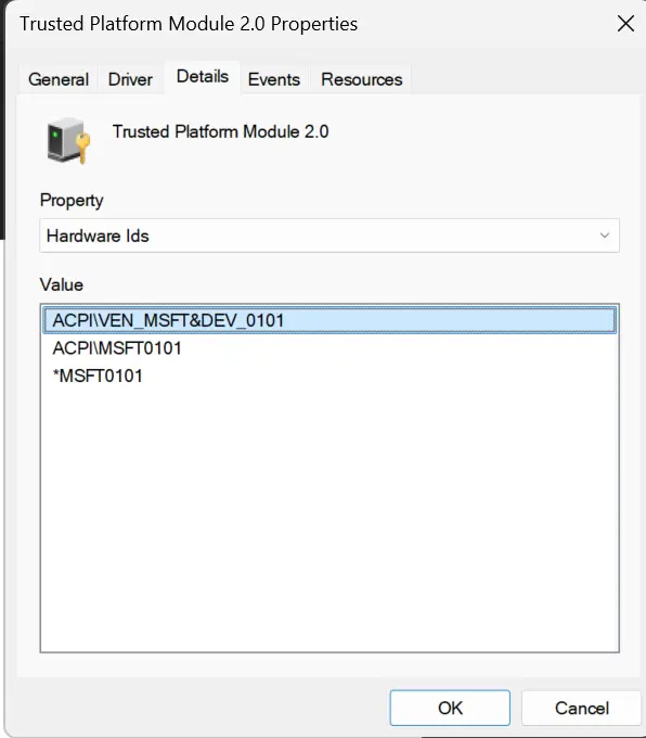

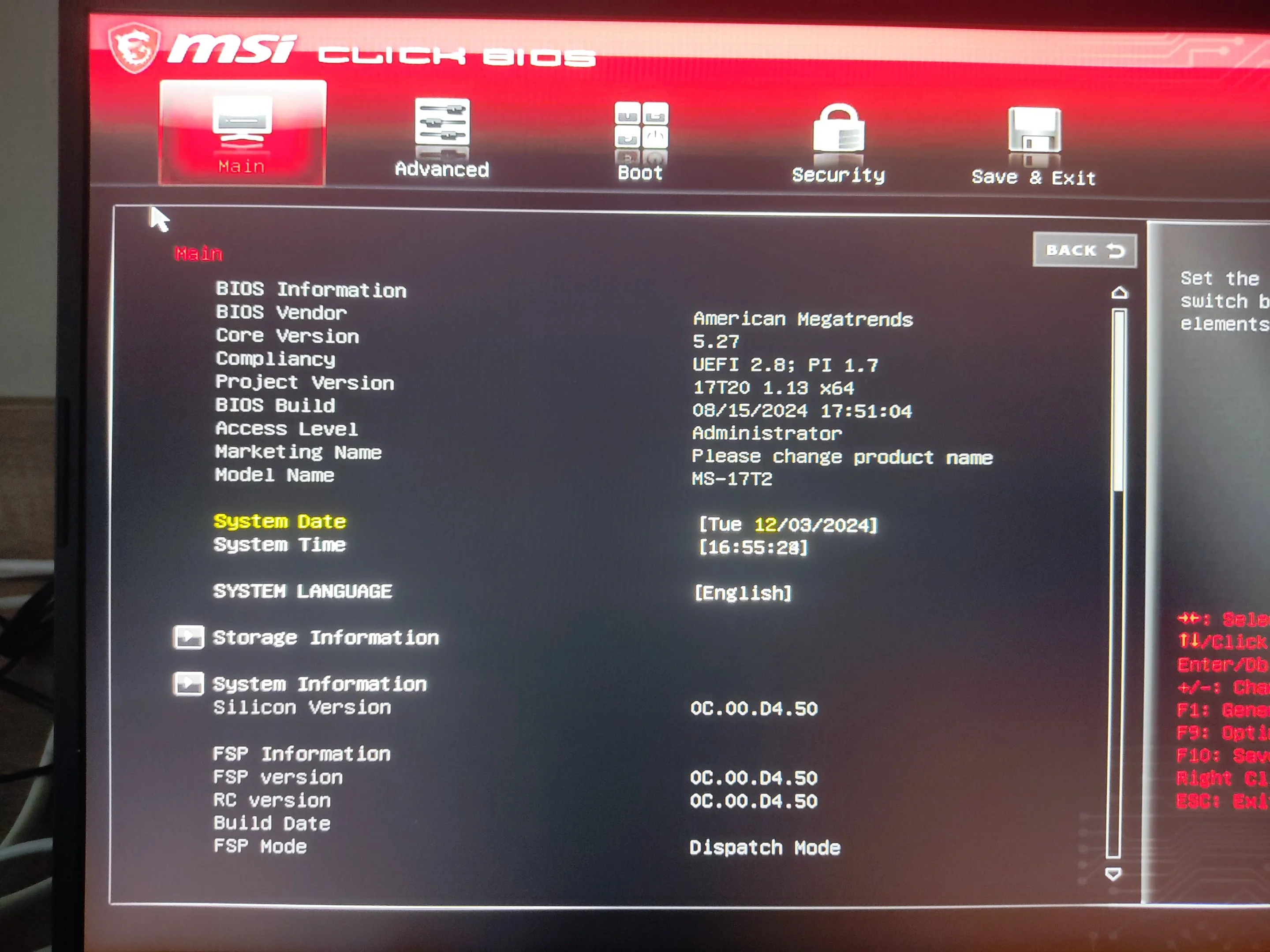

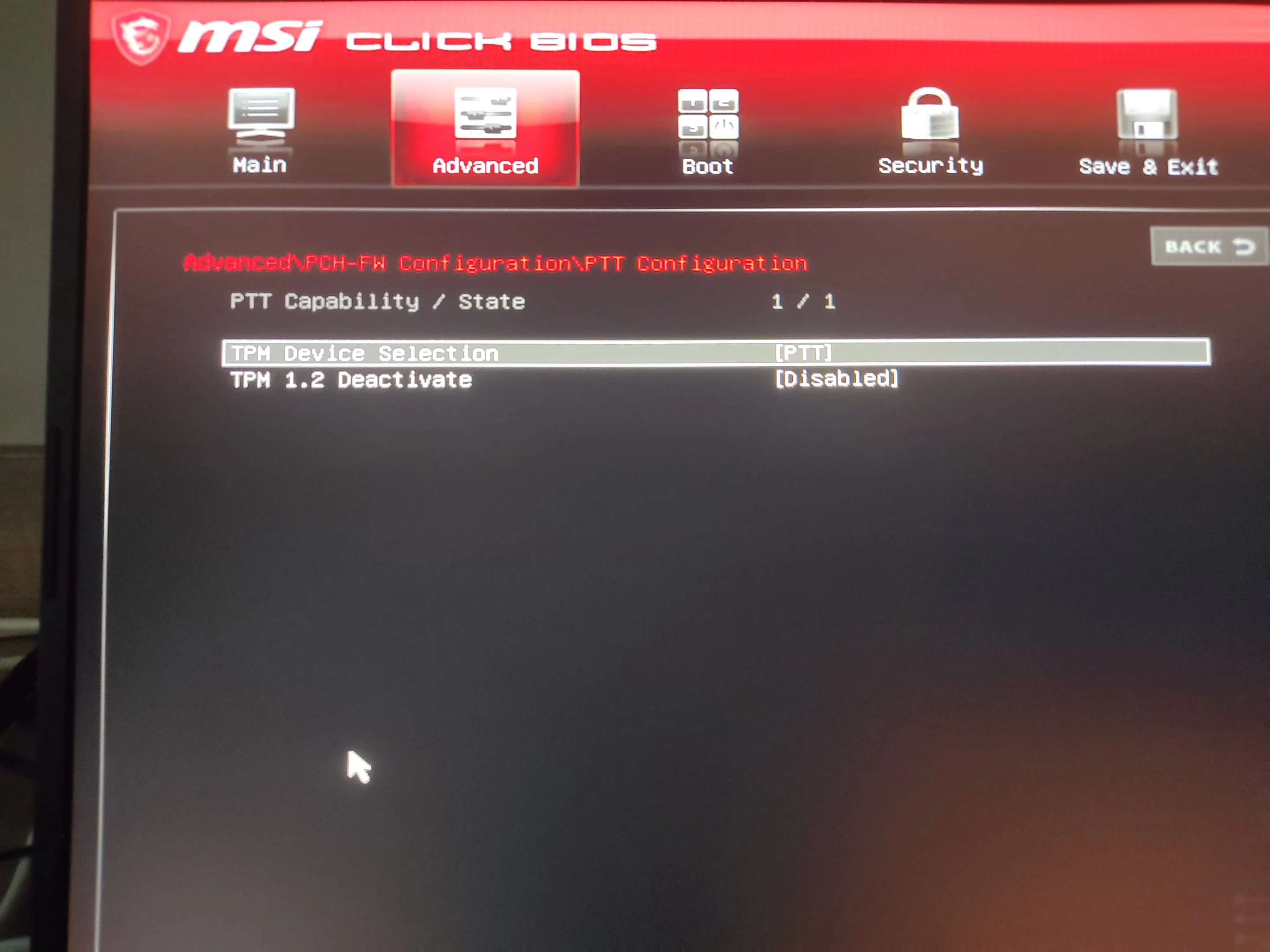

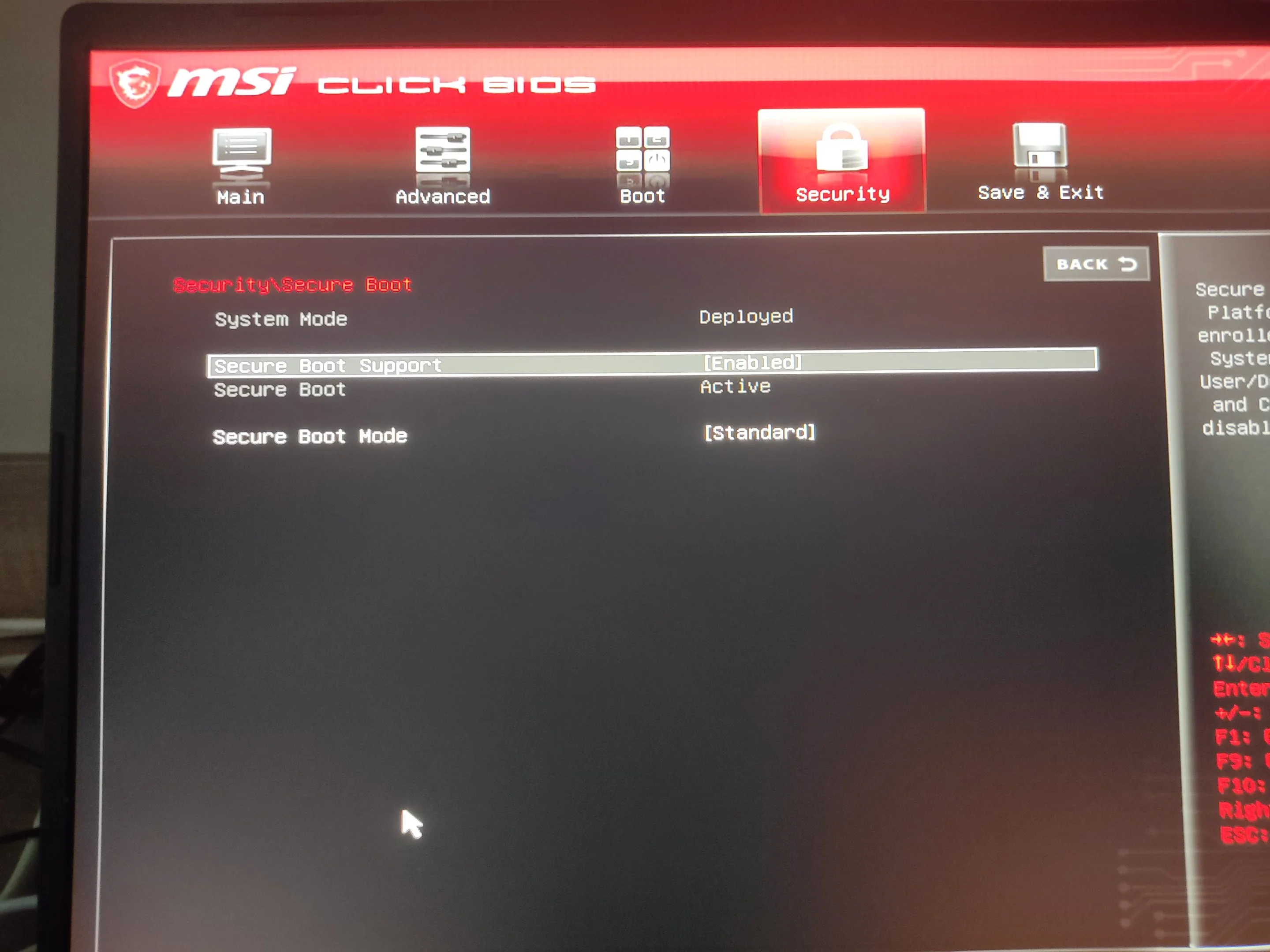

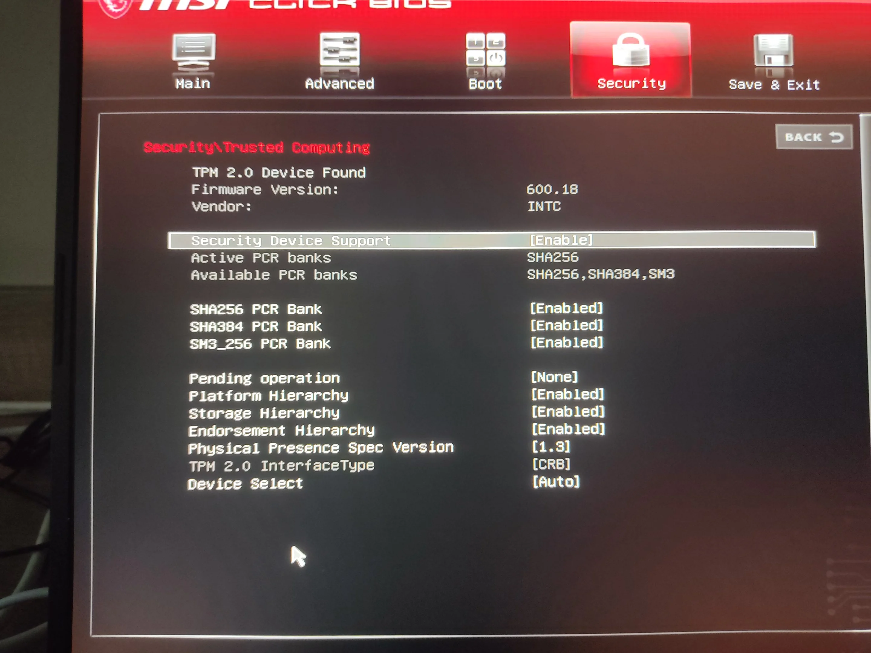

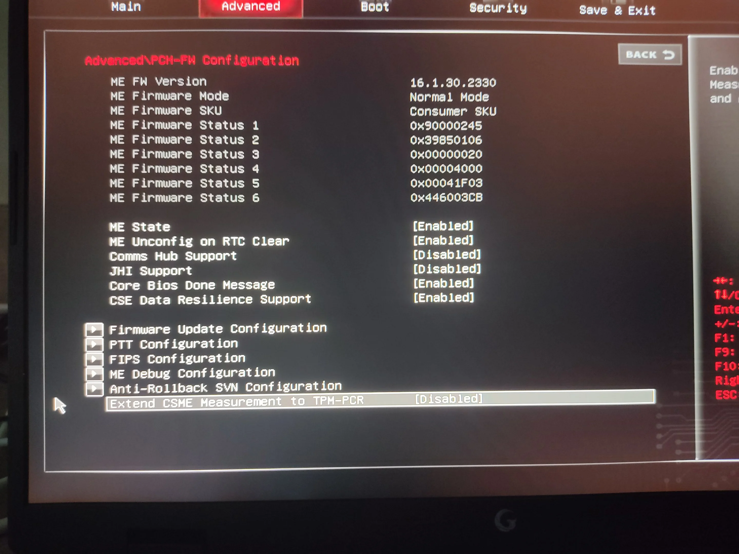

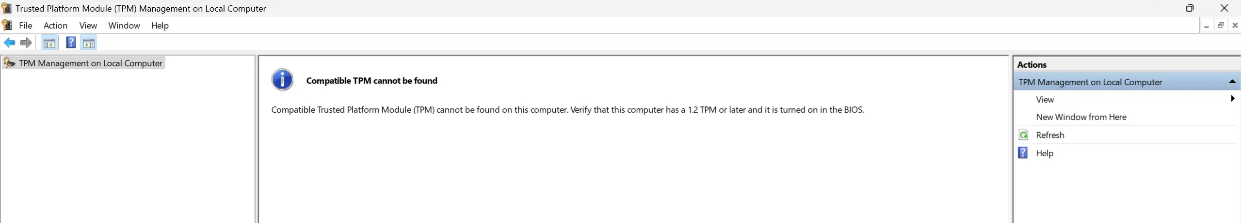

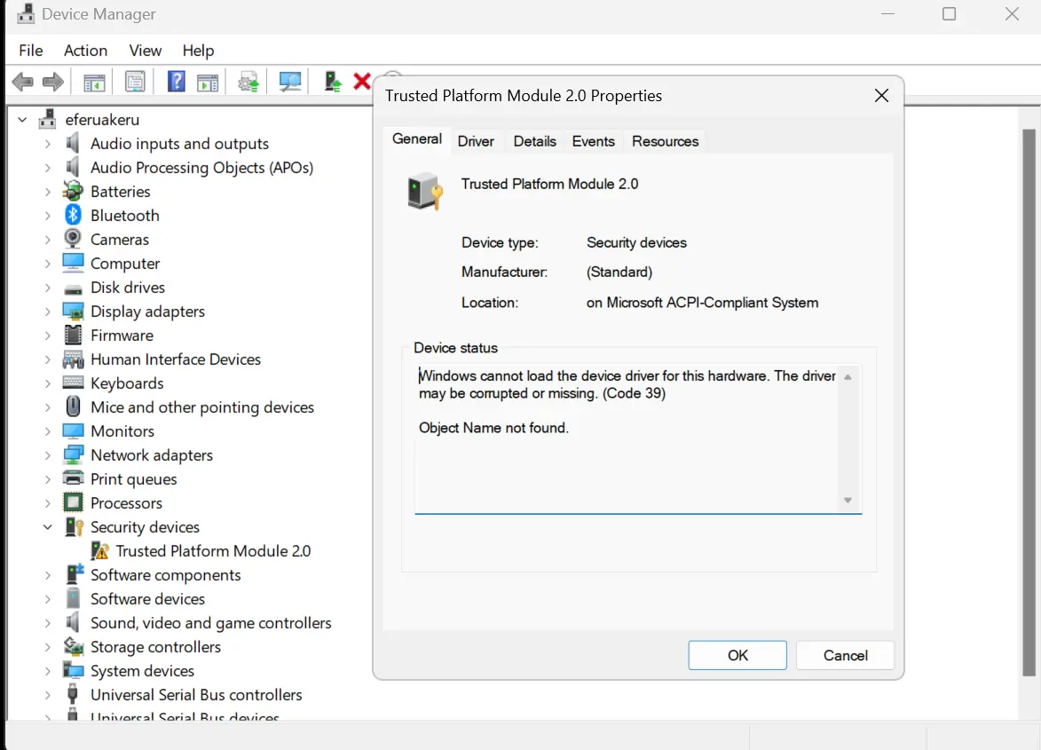

@Recep Baltaş 'ın GameGaraj laptopa MSI BIOS kurulum videosunu eksiksiz izleyip uyguladım BIOS kurulumunda sıkıntı çıkmadı ama cihaz bilgisi değiştirme kısmında cmd'ye yazdığımız kodlar bende -10 driver load error hatasına neden oldu..Yerli yabancı bakabildiğim tüm forumlardan çözüme ulaşmaya çalıştım ama ne yaparsam yapayım sadece hatanın kodu değişiyordu. Sistem bilgisini değiştirmenin çok önemli olmadığına karar verdim çünkü MSI uygulaması çalışıyordu. Aygıt yöneticisine girdiğimde "Trusted Platform Module 2.0 (TPM)" başlığının sarı ünlemli olduğunu gördüm ve bilgisayar TPM'i görüyor mu diye çalıştıra tpm.msc yazdım ve "Compatible TPM cannot be found" yazısıyla karşılaştım. BIOS'tan kontrol ettim TPM 2.0 Device Found, Modülün Intel INTC olduğunu öğrendim ve Intel Platform Trust seçeneğini aktifleştirdim ama aygıt yöneticisine ve tpm.msc'ye tekrar baktığımda sorunun aynen devam ettiğini gördüm. BIOS sürümü 22 Kasım 2024'te güncellenmiş olarak gözükmekte ve daha güncel bir BIOS sürümü bulunmamakta. Ekran görüntüsü isterseniz atabilirim.

Aygıt yöneticisinden kaldıırıp denemiştim işe yaramadı. Windows'u Rufus rehberinizden hazırlayarak yüklemiştim. MEInfo ile rapor vermek için araştırdım şimdi ama bilgi bulamadım. Güvenli modda MEInfoWin64.exe dosyasını mı çalıştırmam gerek çünkü error.log dosyasında
"Fail to load driver (PCI access for Windows).
Tool needs to run with an administrator priviledge account. " yazıyor.
@Recep Baltaş
