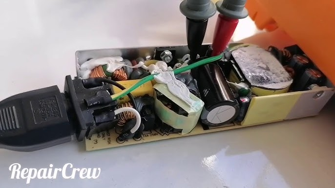

Adaptörün Görevi Sadece Bataryayı Şarj Etmek Değildir
Birçok kullanıcı adaptörü, telefon şarj cihazına benzer şekilde yalnızca bataryayı dolduran bir ekipman olarak görmekte. Aslındaysa gaming laptoplarda bu durum oldukça farklı.
Laptop prize takılıyken sistemin ihtiyaç duyduğu elektriğin büyük kısmı doğrudan adaptörden gelir. Yani işlemci, ekran kartı, ekran paneli, RAM, SSD, fanlar ve anakart üzerindeki diğer bileşenler çalışmak için gerekli enerjiyi öncelikle adaptörden alırlar. Batarya ise çoğu zaman arka planda bekler veya düşük seviyede şarj edilir.
Bunu bir ev örneğiyle düşünelim:
Elektrik şebekesi eğer adaptörse, evinizdeki akü ise bataryadır. Evdeki tüm cihazlar normal şartlarda şebekeden beslenir değil mi? Akü ise elektrik kesildiğinde devreye girer. Laptoplarda da mantık büyük ölçüde buna benzer diyebiliriz. İşte bu yüzden yüksek performans gerektiren oyunlarda veya render gibi ağır iş yüklerinde adaptörün sağlayabileceği güç büyük önem taşımakta. Çünkü aynı anda hem işlemci hem de ekran kartı yüksek güç tüketmeye başlar. Buna ekran, fanlar, SSD ve diğer bileşenler de eklendiğinde toplam güç ihtiyacı düşündüğümüzden çok daha yüksek seviyelere ulaşabiliyor.
Örneğin güncel bir gaming laptopta yaklaşık olarak şu değerlerle karşılaşabiliriz:
  • GPU: 115-140 watt
  • CPU: 45-80 watt (Turbo Boost altındayken anlık olarak daha da yükselebilir.)
  • Ekran: 8-15 watt
  • Fanlar: 5-10 watt
  • SSD, RAM, Wi-Fi kartı ve diğer bileşenler: 15-25 watt
- Bu değerler ortalama değerler elbette. Anlık senaryoya göre değişebilir onu da belirtelim. Ama nihayetinde baktığımız zaman toplam sistem tüketimi yoğun yük altında rahatlıkla 200 watt'ın üzerine çıkabilir. İşte üreticilerin 230W, 280W hatta 330W adaptör tercih etmesinin temel sebebi de bu. Amaç, bilgisayara gereğinden fazla güç vermek değil, ihtiyaç duyduğu gücü kesintisiz ve güvenli şekilde sağlayabilmek.
Burada önemli bir nokta daha var. Laptop, adaptörün üzerinde yazan watt değerinin tamamını sürekli tüketmez. Örneğin 280W'lık bir adaptör kullanıyor olmanız, bilgisayarın sürekli 280W çektiği anlamına gelmez. Sistem, o an ne kadar güce ihtiyaç duyuyorsa sadece o kadarını kullanır. Bu durum genelde karıştırılır. Basittir ama karıştırılır. Yine de belirtmekte fayda var. Boştayken bu değer 15-30 watt seviyelerine kadar da düşebilirken, oyun sırasında 180-250 watt seviyelerine de çıkabilir.
Kısacası adaptör, yalnızca şarj cihazı değil, bilgisayarın tüm performansını ayakta tutan güç kaynağı yani. Bu nedenle watt değeri yalnızca kutunun üzerinde yazan bir sayı değil, sistemin tam performansla çalışabilmesi için belirlenmiş önemli bir kriter olarak karşımıza çıkıyor.

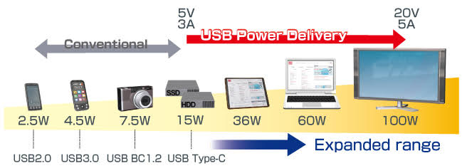

USB-C (Power Delivery) ile Oyun Oynamak Mümkün mü?
Güzel başlık, değinelim. Çünkü son yıllarda birçok oyuncu laptopunda USB-C Power Delivery (PD) desteği görmeye başladık. Bu özellik sayesinde laptop, klasik yuvarlak adaptör girişine ihtiyaç duymadan USB-C üzerinden de şarj edilebiliyor. İlk bakışta oldukça pratik görünüyor. Özellikle ofise giderken ya da seyahatte büyük adaptörü taşımak istemeyen kullanıcılar için tek bir USB-C adaptörüyle hem telefonu hem tableti hem de laptopu şarj edebilmek ciddi bir avantaj.
Peki aynı adaptörle oyun oynanabilir mi?
Cevap yine kullanım senaryosuna bağlı.
İnternette gezinmek, ofis uygulamaları kullanmak, film izlemek veya yazılım geliştirmek gibi hafif iş yüklerinde 65W, 100W hatta 140W USB-C PD adaptörler çoğu zaman yeterli olacak. Çünkü bu senaryolarda sistemin toplam güç tüketimi zaten oldukça düşük. Ancak iş AAA oyunlara, video render işlemlerine veya yapay zeka gibi yüksek işlem gücü gerektiren uygulamalara geldiğinde tablo değişir. Örneğin RTX 5060 veya RTX 5070 gibi ekran kartına sahip bir gaming laptop, işlemci ve ekran kartı aynı anda yük altına girdiğinde rahatlıkla 200 watt'ın üzerinde güç tüketebilir. Böyle bir sistemi 100W'lık bir USB-C adaptörle tam performansta çalıştırmak fiziksel olarak mümkün değildir.
Bu nedenle birçok üretici USB-C üzerinden şarj edildiğini algıladığında sistemi otomatik olarak daha düşük bir güç profiline geçirir. Bunun sonucunda da:
  • İşlemcinin güç limiti düşebilir.
  • Ekran kartı daha düşük TGP değerinde çalışabilir.
  • Turbo frekansları daha kısa süre korunabilir.
  • Oyun performansı belirgin şekilde azalabilir.
Bazı modellerde ise ekran kartı tamamen devre dışı bırakılarak yalnızca işlemci üzerindeki entegre grafik birimi kullanılabilir. Bu da tamamen üreticinin güç yönetimi tasarımına bağlı. Son dönemlerde yeni nesil çoğu gaming laptopta bu teknoloji oluyor. Yoksa da dünyanın sonu olmuyor. İdare edilebilir.
Bir diğer önemli konu ise USB-C PD standardının sürekli gelişiyor olması. İlk nesil PD adaptörler genellikle 45W veya 65W seviyesindeyken, günümüzde 100W, 140W ve hatta 240W Power Delivery (PD 3.1) destekleyen çözümler de bulunuyor. Ancak burada dikkat edilmesi gereken nokta, yalnızca adaptörün değil, laptopun USB-C girişinin de bu güç seviyesini desteklemesi gerektiğidir. Yani elinizde 240W destekli bir adaptör olması, laptopunuzun da USB-C üzerinden 240W çekebileceği anlamına gelmez. Eğer cihaz 100W ile sınırlıysa, adaptör ne kadar güçlü olursa olsun sistem yine en fazla 100W kullanacaktır. Kısacası USB-C Power Delivery, günlük kullanım için son derece kullanışlı bir teknoloji diyebiliriz. Ancak konu tam performans gerektiren oyuncu laptoplarına geldiğinde, üreticinin kutuya koyduğu yüksek watt değerine sahip orijinal adaptörün yerini her zaman tutamaz.

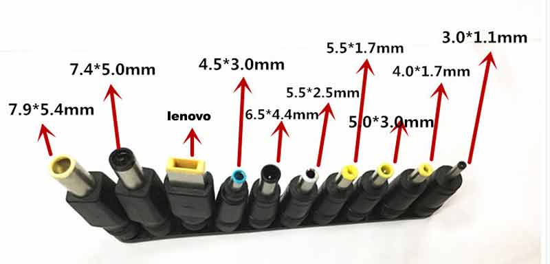

Orijinal Adaptör Kullanmak Neden Önemli?
Adaptör arızalandığında veya kaybolduğunda birçok kullanıcı internette gördüğü ilk uyumlu adaptörü satın alıyor. Fişi uyuyorsa ve bilgisayar şarj oluyorsa sorun olmayacağını düşünüyor. Ancak adaptör seçerken dikkat edilmesi gereken birkaç önemli nokta bulunuyor.
İlk olarak çıkış voltajı (V) mutlaka üreticinin belirttiği değerle aynı olmalı. Voltajın farklı olması, cihazın düzgün çalışmamasına hatta bazı durumlarda donanıma zarar verme riskine yol açabiliyor. İkinci olarak ise watt değeri, yani adaptörün sağlayabileceği maksimum güç önemli. Kullanılan adaptörün kapasitesi, laptopun ihtiyaç duyduğu gücü karşılayabilecek seviyede olmalı. Daha düşük watt değerine sahip bir adaptör, önceki bölümlerde anlattığımız performans sınırlamalarına veya bataryanın oyun sırasında boşalmasına neden olabilir çünkü.
Bunun yanında yalnızca teknik değerler değil, adaptörün kalitesi de önemlidir elbette.
Kalitesiz veya güvenilir olmayan üreticilere ait adaptörlerde voltaj dalgalanmaları, yetersiz koruma devreleri ve düşük kaliteli bileşenler bulunabilir. Bu durum kısa vadede fark edilmese bile uzun vadede hem adaptörün ömrünü hem de laptopun güç devrelerini olumsuz etkileyebilir. Özellikle yüksek performanslı gaming laptoplarda tam yük altında saatlerce çalışan bir adaptörün kaliteli bileşenlere sahip olması büyük önem taşır. Çünkü adaptör de tıpkı işlemci veya ekran kartı gibi yoğun yük altında çalışan elektronik bir cihazdır.
Tabii bu, mutlaka üreticinin logosunu taşıyan adaptörü almak zorundasınız anlamına gelmez. Güvenilir markaların, cihazınızla tam uyumlu teknik değerlere sahip kaliteli adaptörleri de sorunsuz şekilde kullanılabilir.
Önemli olan adaptörün:
  • Doğru voltaj değerine sahip olması,
  • Yeterli watt kapasitesi sunması,
  • Uyumlu bağlantı ucunu kullanması,
  • Kaliteli ve güvenilir bileşenlerle üretilmiş olmasıdır.
