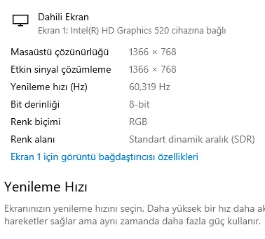

Başlıkta da görüldüğü gibi ekran kartı çalışmıyor, aygıt yöneticisinde sarı ünlem gözüküyor. Hiçbir şekilde NVIDIA Control paneline vesaire erişimim yok ki zaten Control panelini ne zaman çalıştırsam NVIDIA GPU'ya bağlı ekran kullanmıyorsunuz hatası veriyor. DDU ile driverları sildim güncelini yükledim gitmedi, eski sürüm yükledim gitmedi, NVIDIA App ve NVIDIA Experience ile güncelledim gitmedi. Aygıt yöneticisinde ekran kartı 2. seçenek olarak gözükse de Windows ekran ayarlarında Intel HD Graphics harici başka bir ekran kartı seçeneği olmuyor. Önceden formatlamıştım fakat sorun hala devam ediyor. Yani donanımsal bir sorun ise laptop olduğundan dolayı nasıl çözeceğim ki?
Görsel bir hata mı bilmiyorum ama aygıt yöneticisinde ekran kartını devre dışı bırakıp çalıştırınca sarı ünlem gidiyor fakat bu saydığım hatalar devam ediyor. BIOS ayarı çekmeye çalışsam laptop olduğundan ayarları zaten kısıtlı ve GPU adına ayar da yok menüde. Yani ne yapacağım bilmiyorum fikri veya çözümü olan herkes yanıtlarsa sevinirim.

Anlattıklarınıza ve GPU'nun 10 yıllık bir GU olduğunu hesaba katarak söylüyorum ki donanımsal bir arıza var. Bunun çözümü de genelde reballing oluyor. Fiyat alabilirsiniz ama belki astarı yüzünü geçebilir.
Bu bir hata değil. Laptopunuzda MUX özelliği yoksa panel dahili Intel grafik işlemciye bağlıdır ve doğal olarak NVIDIA kontrol paneli üzerinden ekranın özelliklerini kontrol edemezsiniz.
