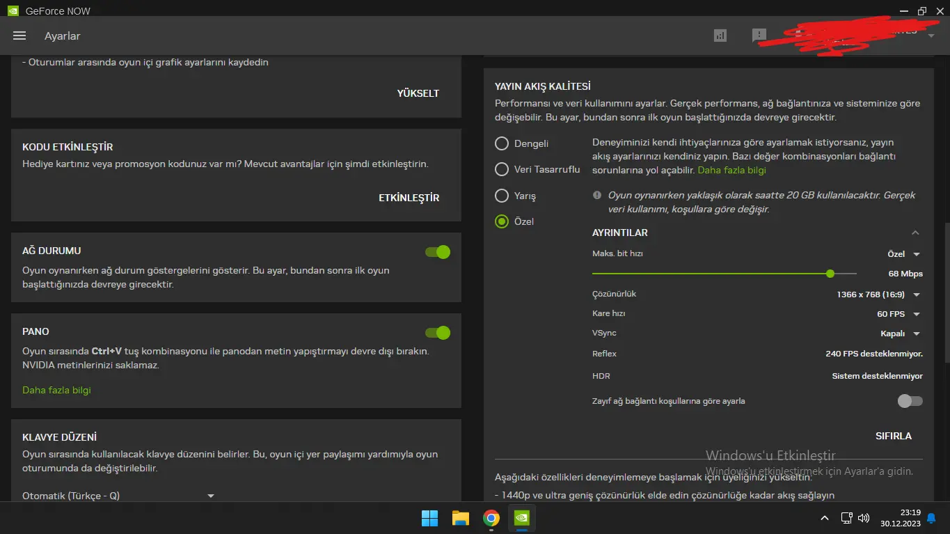

Akşama doğru Geforce Now alınır mı alınmaz mı şeklinde konu açtım, sağ olsun sosyaldeki birçok kişi de eksiğini artısını söyledi. Bir şans vererek 3 aylık paketini alayım dedim. Almaz olaydım. Uygulamayı indirdim, oyuna giriş yapıyorum ''Loading'' ekranında takılı kalıyor. Neyse dedim, elimdeki diğer cihazlardan bağlanayım durum onlarda da aynı.
İnternet desen fiber var, oynatmayacak derecede bir internet değil. Loading ekranında bekle bekle zaten 10 dakika geçiyor. 10 dakika sonra açılan oyunun görüntüsü çamur gibi gözüküyor. Özel bir ayarı var mı acaba bunun? Giden sadece 500 liraya oldu, öylece kalakaldım desem yeridir.
Keşke son yazdığım mesajı okusaydın. Ayarlarımı atayım size aynısını yapın düzelir belki.
Hocam diğer konuda yazdığınız mesajı okudum merak etmeyin. Siz mesajı yazmadan önce satın almıştım, daha erken görebilseydim dediğinizi yapabilirdim. Bu arada ayarlarınızı yaptım, görüntü sorunum düzeldi hocam. Desteğiniz için teşekkür ederim. 110Mbps download, 50Mbps upload alıyorum. Bit hızını 68'de bırakmaya devam edeyim mi yoksa yükselteyim mi hocam?
Fark etmez 100'e çek zaten oyun istediği kadar kullanır Bu arada çözürlürlüğü eski sisteme göre ayarlamıştım kendine göre düzelt.
@Henkai çözünürlüğü de yükselt.
Hocam dizüstü bilgisayar kullandığım için çözünürlüğü 1366x768 yaptım.
Görüntü sorunu düzeldi hocam, teşekkür ederim. Dizüstü bilgisayar kullandığım için 1366x768 yaptım. Başka ayarlayacağım bir şey kalmadı galiba.
