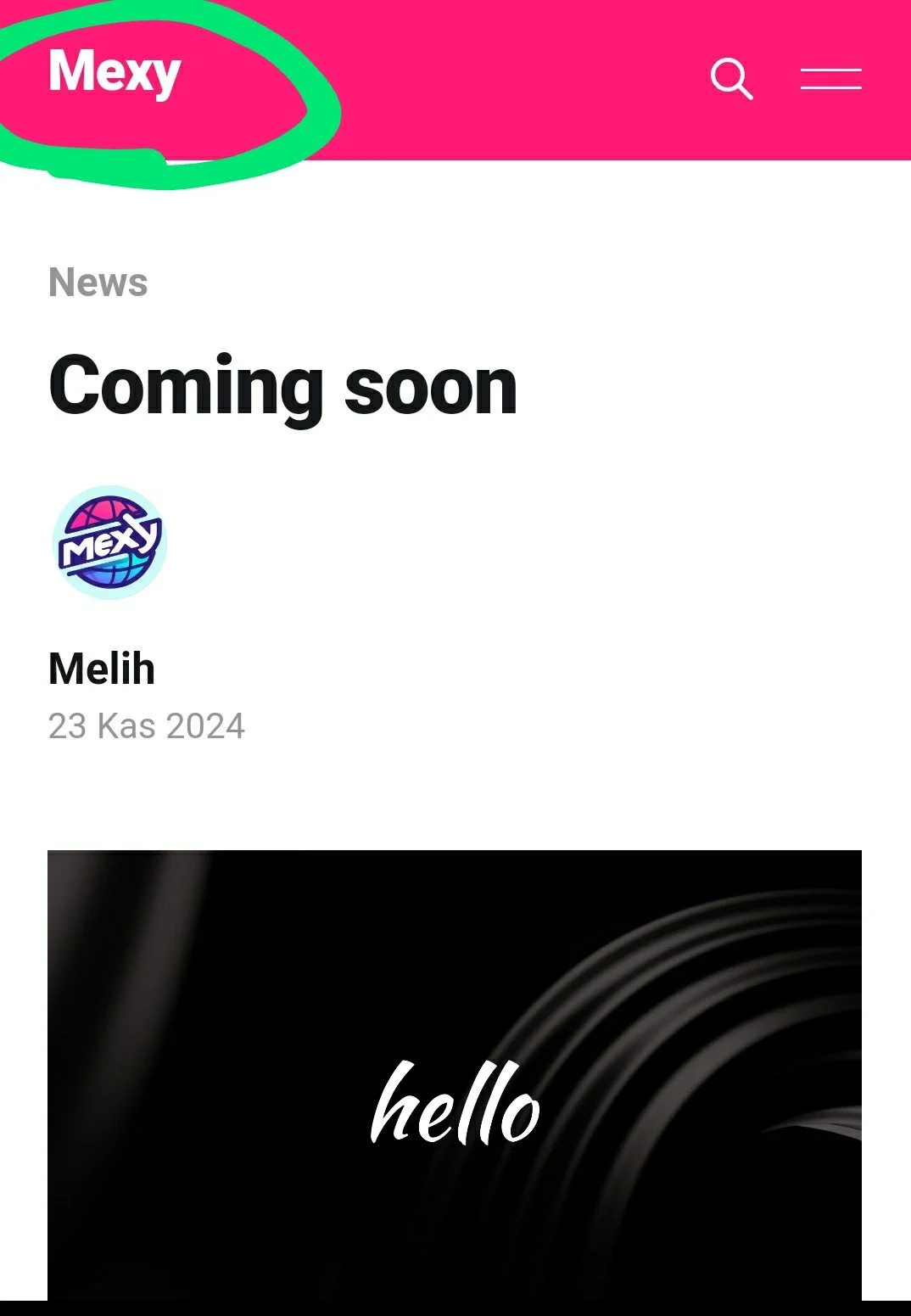

Localhost üzerine blog yazılımı olan Ghost'u kurdum. Cloudflare tunnel ile dışarıya açtım ama dışarıya açtığım alan adı ile girdiğimde sitenin bazı bölümlerinde localhost bağlantısı çıkıyor.
Mesela yeşil kalem ile işaretlediğim şu yazıya tıkladığım zaman ana sayfaya yönlendirmek yerine Localhost'taki ana sayfaya yönlendiriyor.
Bu sorunu nasıl çözebilirim?

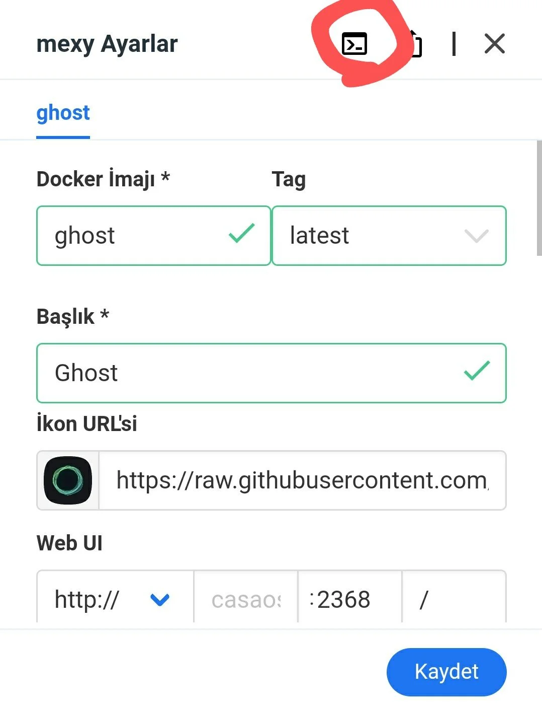

CasaOS'de uygulamaların terminalleri var şu şekilde.

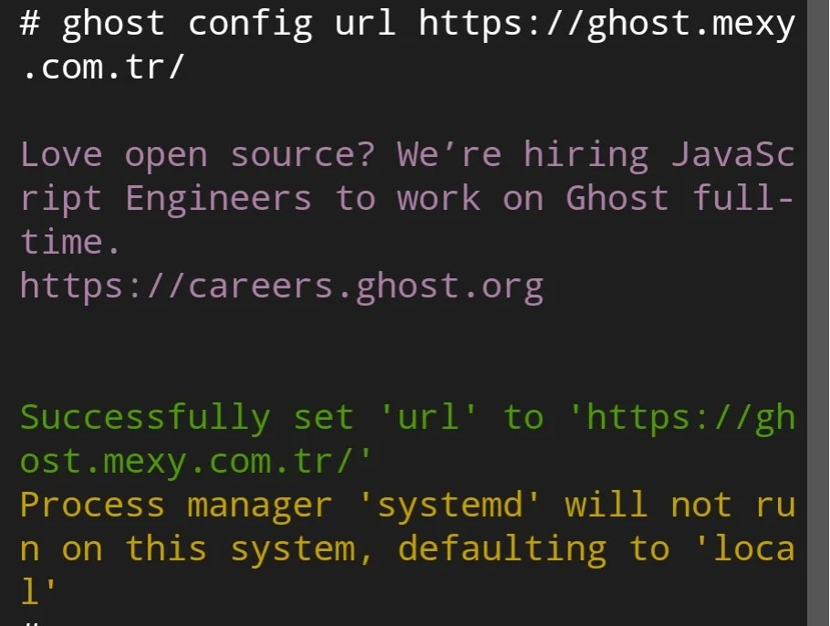

Bahsettiğiniz komutu bu terminale girdikten sonra ise "systemd"nin çalışmadığına dair görseldeki gibi bir hata aldım. APT ile systemd'yi kurdum, ancak hata almaya devam ediyorum.
Docker Conteiner olarak eklemişsin. Bu durumda yukarıdaki yöntem işine yaramayacak. Docker Compose için Ortam Değişkeni ile URL belirlemen gerekiyor.
