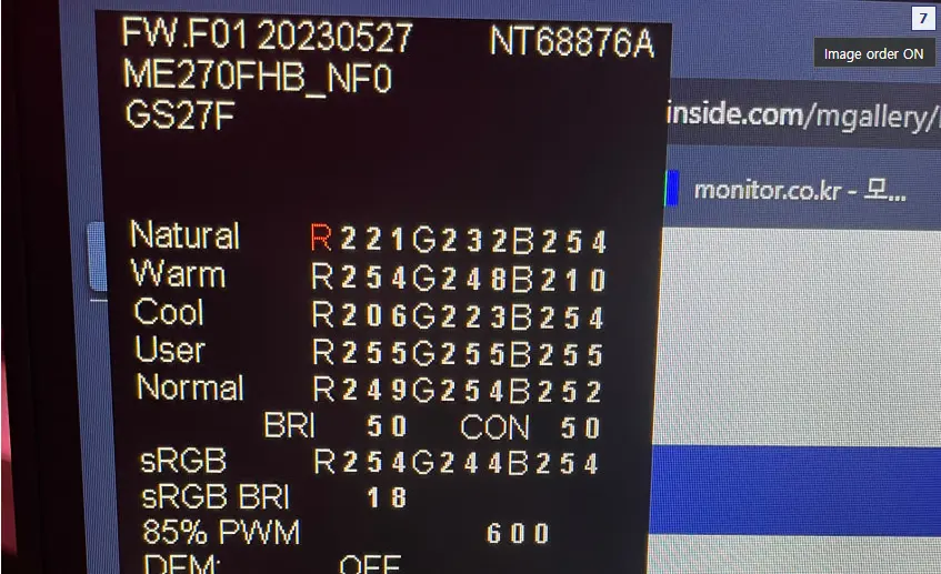

BOE markasından ME270FHB-NF0 isimli panel kullanılmış. Service Menu'ye girdiğimizde karşımıza çıkıyor.
6-COF Driver bulundurduğunu görüyoruz. 27" ve 1080p bir monitör için 6-COF driver yeterli düzeyde. Gönül isterdi 8-COF ama 4-COF bulunan modellerin de olduğunu göz önüne alırsak 6'yı yeterli kabul ediyoruz artık. COF ne kadar fazla ise o kadar COF başına düşen güç tüketimi az olur ve bu da COF'ların daha az ısınması ve daha uzun ömürlü olması anlamına gelir.
Oxide-TFT bir panel yapısı kullanılmış. a-Si TFT'den geçilmeyen piyasada arada Oxide-TFT panel kullanan modellerin olması sevindirici. Oxide-TFT paneller, maliyet bakımından daha yüksek olduğu için a-Si'ye kıyasla daha az kullanılıyor. Oxide-TFT'nin en temel artısı, daha yüksek kontrast seviyelerine ulaşabilme potansiyeli olan bir panel yapısı olmasıdır.
LCM değil, LCD bir yapıda. Yani bu paneli kullanan monitörler, farklı arka aydınlatmaya sahip. LCM olsaydı, panele tümleşik bir arka aydınlatma olduğu anlamına gelirdi ve bu da bu paneli kullanan bütün üreticilerin aynı arka aydınlatmayı kullandığı anlamına ve bu paneli kullanan modeller arasında benzer performans olacağı anlamına gelirdi lakin LCD olduğu için bu paneli kullanan iki monitör arasında devasa fark olabilir, arka aydınlatma görüntü kalitesine çok etki eden bir unsur çünkü. Arka aydınlatma kalitesini de anlamak için mecburen inceleme videosu izlemek gerekiyor iki aynı paneli kullanan modele de dair.
Panel 165 Hz. Gigabyte sitesinde OC ile 170 Hz olduğunu belirtmiş. Burada bir terslik yok, doğrusunu yapmış Gigabyte. 5 Hz kimseyi kurtarmaz, 165 Hz haliyle kullanmanızı öneririm.
Arka aydınlatma kısmına gelecek olursak Gigabyte'ın sitesinde Edge LED şeklinde belirtilmiş. Edge LED, en giriş seviye arka aydınlatma çözümlerinden birisidir. Yapacak bir şey yok, bu bütçede Direct LED veya Mini LED beklemek mantıksız olurdu zaten.
Native 8-bit bir panele sahip. 6-bit + FRC değil. Bu bakımdan güzel. Tabii her zaman dediğim gibi, bit hiçbir zaman ana tercih sebeplerinden birisi değil.

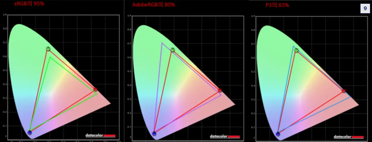

Açıkçası renk gamutu ölçüm verileri garibime gitti. Panelook'a bakacak olursak %92 DCI-P3 kapsayabilecek düzeyde bir panel olduğunu görüyoruz lakin ölçüm verilerinde %83 gibi düşük bir DCI-P3 kapsam ölçüm verisi görüyoruz. Gigabyte zayıf bir arka aydınlatma kullanmış olmalı ki renk gamutu panelin potansiyelinden düşük çıkmış.

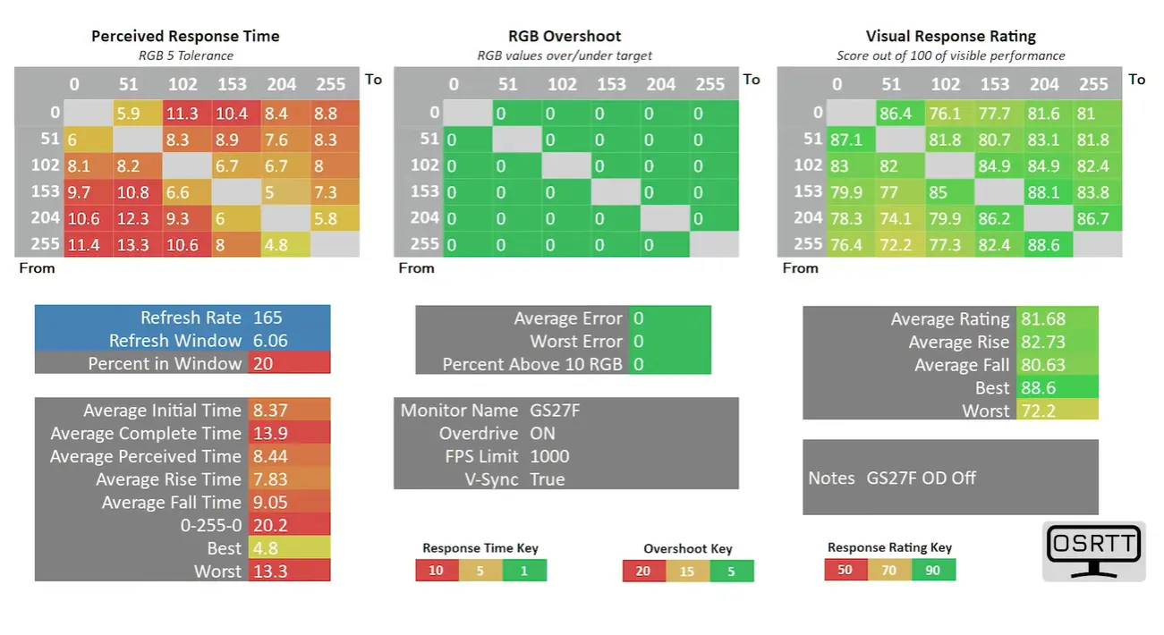

Monitörün stok haldeki gecikme süresi performansı aşağıdaki gibi. Bu fiyat bandındaki ürünlere benzer bir gecikme süresi performansı var. Buna yakın modeller olan 27G4X falan da 7-8ms civarlarında geziniyor.

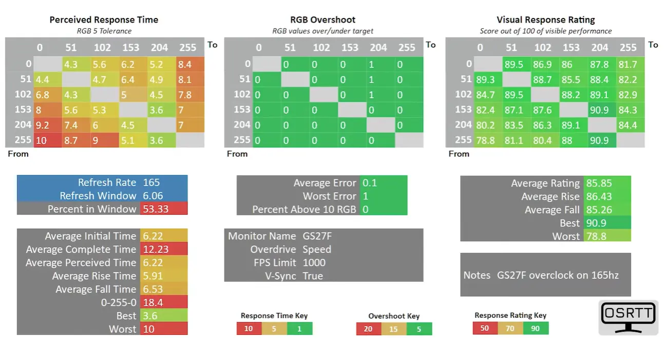

OverDrive aktif edildiğinde gecikme süresi 2ms kadar düşüyor ve overshoot hata oranı sadece 0.1 kadar artıyor. Bu da neredeyse önemsenmeyecek kadar düşük bir miktar.
Tabii bana soracak olursanız overdrive off kullanmaktan yana cevap veririm. Ne kadar iyi performans verirse versin, overdrive ve Hz yükseltme gibi işlemler, panele zarar verme ihtimali içerir. Tabii seçim sizin, aktif ederseniz 2ms daha hızlı bir monitörünüz olmuş olur, aktif etmezseniz nispeten daha sağlıklı bir şekilde kullanmış olursunuz.
