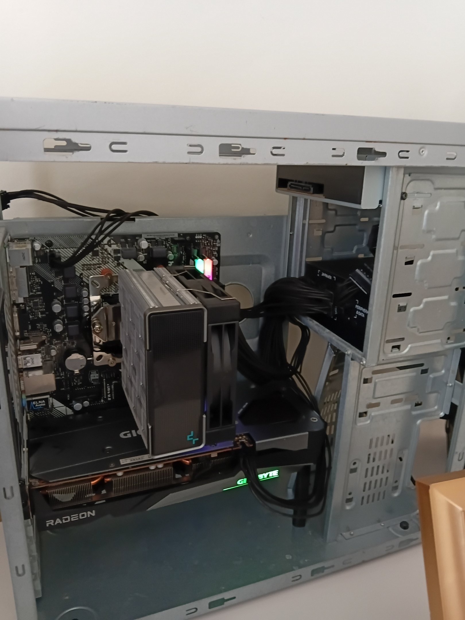

RX 6600 XT Gigabyte ekran kartı aldım ve sürekli beyaz ışık yanıyor. PSU kablosu takılı olmasına rağmen, başka bir PSU ile denediğimde ışık sönüyor. MSI 650W PSU’um 6–7 aylık ve neden böyle olduğunu çözemedim. Bu durum 8 pinin 2’si solda, 6’sı sağda olmasından kaynaklanıyor olabilir mi?

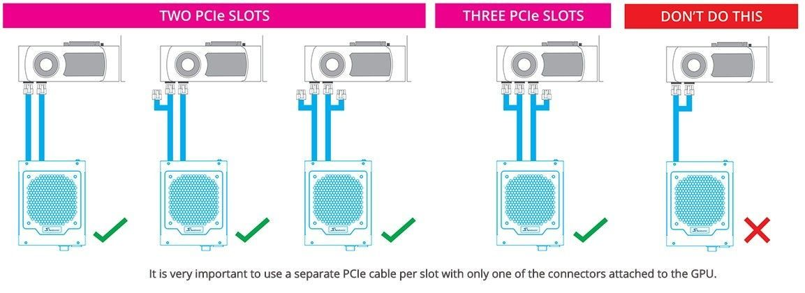

Bu şekilde FurMark testi bile yaptım ama PSU'dan büyük ihtimal tek çıkışı 2 uçlu 8 pine bölüyor. 2 ucu da denedim ama nafile.

Kablolar bu şekilde takılı mı hocam?
Gerçi bu modellerinde tek 8 pin girişi var. İyi oturduğunuza emin olun, eski PSU neydi hocam?
Yani eski PSU yeni PSU'dan daha kaliteli hocam, sanırım yeni PSU'nuz Multi-Rail korumasından kaynaklı yüksek akımı kesiyor olabilir ya da iç bileşenleri kötü olmasından kaynaklı olabilir. Asıl sorun yükteyken sorun çıkarıyor mu hocam? Çıkarmıyor ise devam edin. PSU hakkında @Yusuf7878 hocam daha iyi bilgi verir.
