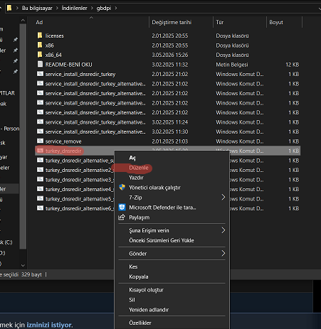

2. Adım çalıştırdığımız bat dosyasının parametrelerini düzenleme, bu da çok basit:
Çalıştırdığımız bat dosyasına sağ tık düzenle diyip sonuna start yazan yerin sonuna --blacklist blacklist.txt ekliyoruz yani
eskisi:
start "" goodbyedpi.exe -5 --set-ttl 5 --dns-addr 77.88.8.8 --dns-port 1253 --dnsv6-addr 2a02:6b8::feed:0ff --dnsv6-port 1253
yenisi:
start "" goodbyedpi.exe -5 --set-ttl 5 --dns-addr 77.88.8.8 --dns-port 1253 --dnsv6-addr 2a02:6b8::feed:0ff --dnsv6-port 1253 --blacklist blacklist.txt
Şeklinde bu kadar basit, artık uygulama yalnızca Discord ve Roblox domainlerine atılan istekleri karmaşıklaştıracağından, Twitch, Kick, PUBG vb. herhangi bir yerde problem yaşanmayacaktır.
Hepsini kapalı, açık vb. test ettim, tamamen çalıştığını gördüm. Siz de aynı şekilde blacklist'ten domainleri silip deneyip girmediğini görüp sonrasında blacklist'e ekleyip girebildiğinizi görebilirsiniz.
Türk Telekom kullanıcısı olarak yaptım, sanırım SuperOnline'da henüz böyle bir problem yok fakat SuperOnline için de yapmanız gereken adımlar aynı.
Saygılarımla.
