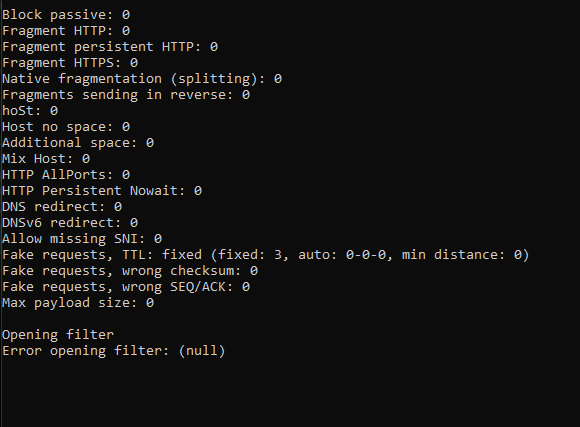

GoodbyeDPI bütün alternatifleri denememe rağmen error opening filter : (null) hatası alıyorum türkiye için olmayan halini de denedim lakin gene de olmuyor evimde benim olmayan bir bilgisayardan denediğimde ise oluyor service remove yapıp tekrar denememe rağmen işe yaramıyor yardımcı olursanız çok mutlu olurum.
WARP denedim ama benim bilgisayarımda çalışmıyor.
Aslında bu olay 2 3 gün önce oldu normalde hep çalışan şey bir anda bozuldu.

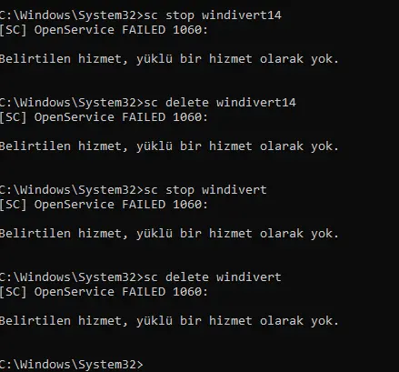

Servislerin gerçekten silindiğine emin misiniz? CMD üzerinden yönetici başlatıp.
Kod:
sc stop windivert14
sc delete windivert14
sc stop windivert
sc delete windivert
Bunları yazıp yeniden başlattıktan sonra tekrar deneyin, ayrıca yönetici olarak çalıştırın dosyaları.
Yaptım lakin gene değişmedi 😔
