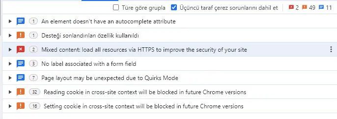

Hata 2 tane var. Diğerleri uyarı ve bilgilendirme (potansiyel iyileştirme).
Bilgilendirmeler gayet yerinde. Düzgün bir kullanıcı deneyimi için şunu şunu yapın diyor. Sizlik bir şey değil. Siteyi yapan akıllıyı ilgilendiriyor.
Uyarılar da gayet yerinde. Adamlar güvenlik için önlemler alıyor. Şu anda yaptığın bir şeyi ileride yapamayacaksın, daha güvenli şekilde yap siteni diyor.

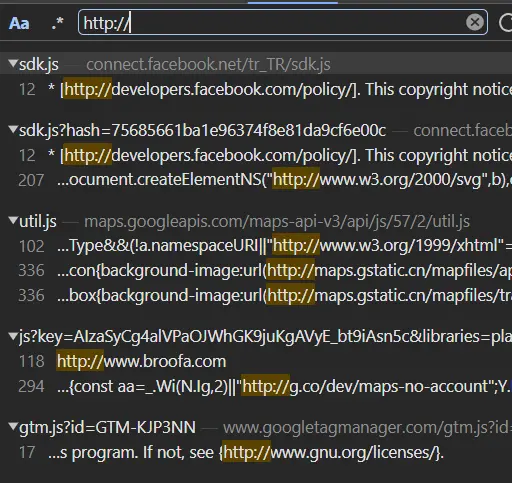

Hatalar ise muhtemelen şurlarda https yerine http kullanmasından dolayı. Artık hangileri bilmem. Ama kodda ReplaceUrl diye bir fonksiyon olması bile sitenin bunu hak ettiğini düşündürüyor. Konsolda yazıp fonksiyon içeriğini görebilirsiniz.
Sorun Chrome da değil girdiğin sitede. Siteler de kendilerini bu tarayıcı sistemlerine optimize edecek araçlar kullanır. Bahsettiğin site eski araçlar kullanıyor veya hiç kullanmadığı için durumu böyle.
