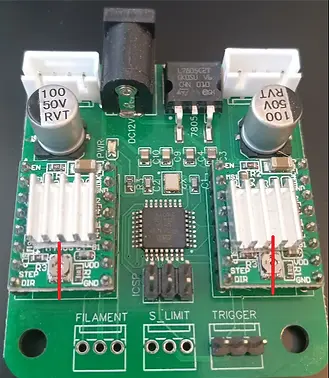

Yapacağım proje için bu karta ihtiyacım var fakat ne kadar aradıysam da sadece görsellerini bulabildim. 3dchameleon yapısında ana devre kartı olarak kullanılıyor ve sitesinde bu makine kendinizin yapması içindir yani satılık değildir yazıyor. Alan kişiler bu kartı nereden tedarik ediyor? Step motorlarım falan hazır ama bir tek bu devre kartım eksik.

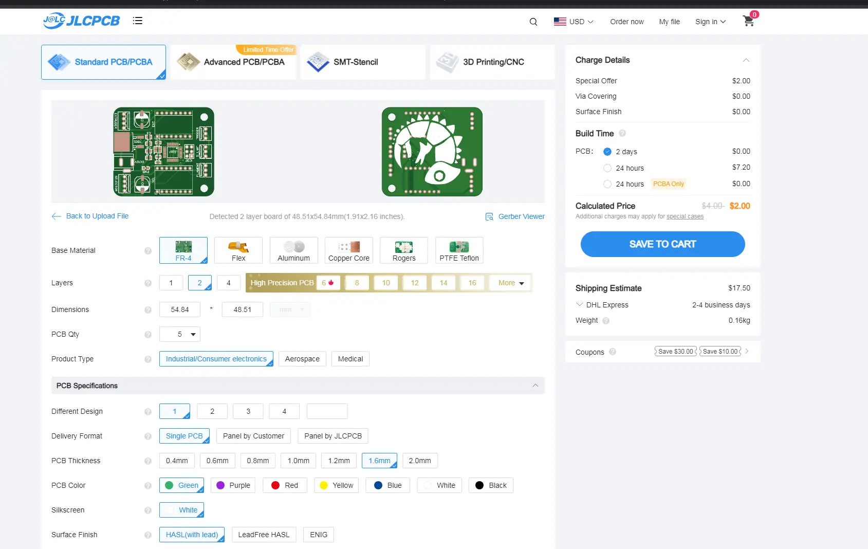

PCB dizaynı bu şekilde ama bunu bu görselle yaptırabiliyor musun bilmiyorum
Bu adrese bakabilirsin hepsi mevcut.
Adresteki Gerber_3D-Chameleon-MK7_3DChameleonMK7_2024-11-28.zip dosyasını indirip herhangi bir PCB yapan firma sitesine yüklediğinde otomatik getiriyor önüne. Ama SMD'leri nasıl yapıyorsun bilmiyorum.

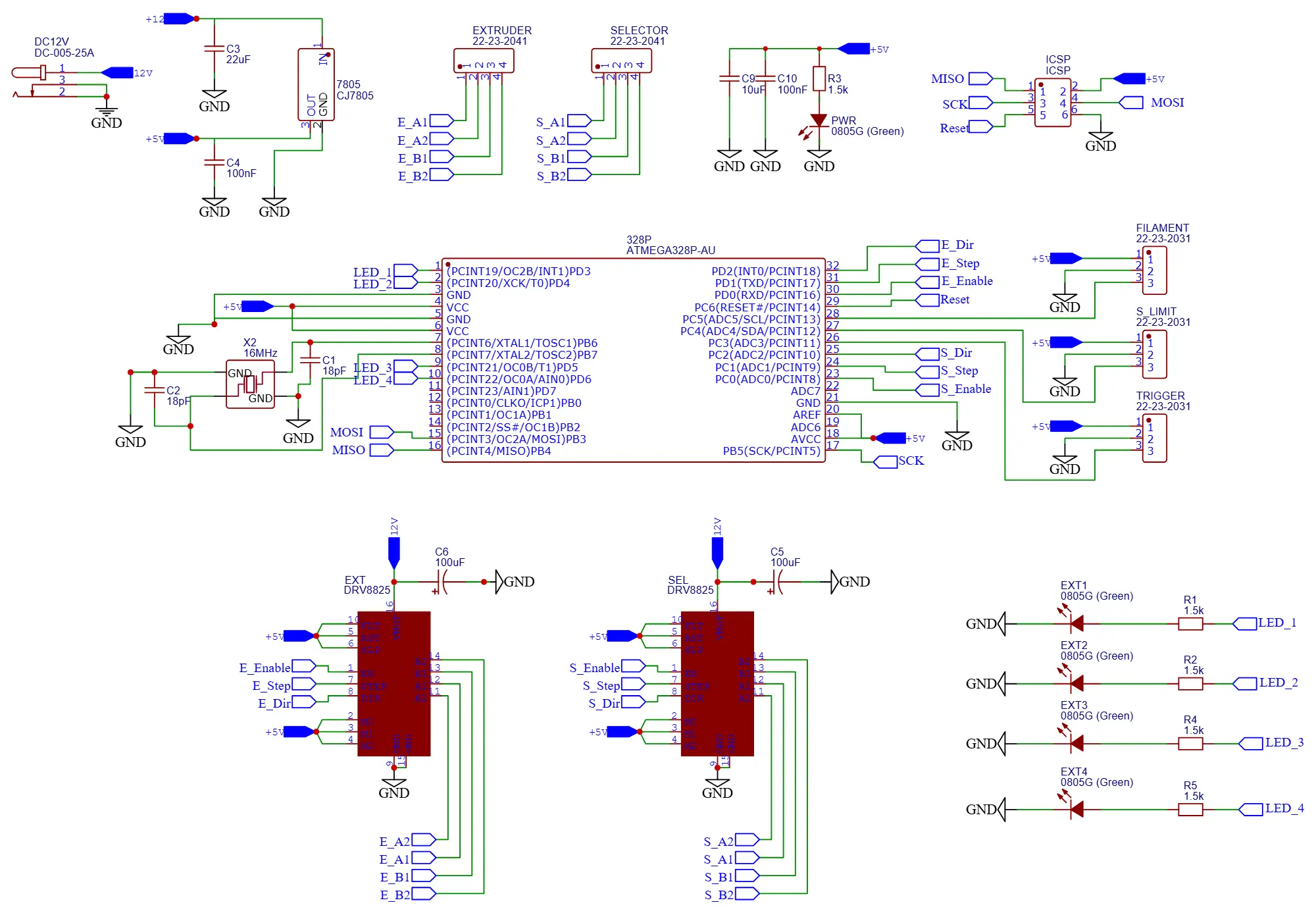

PCB şemasının dosyalarını da buldum.

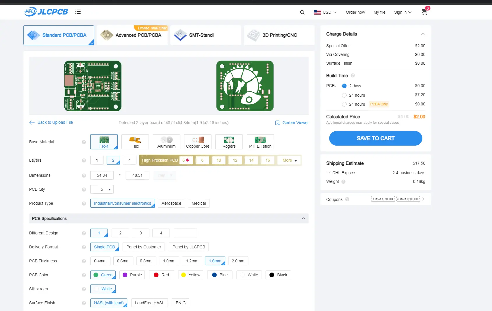

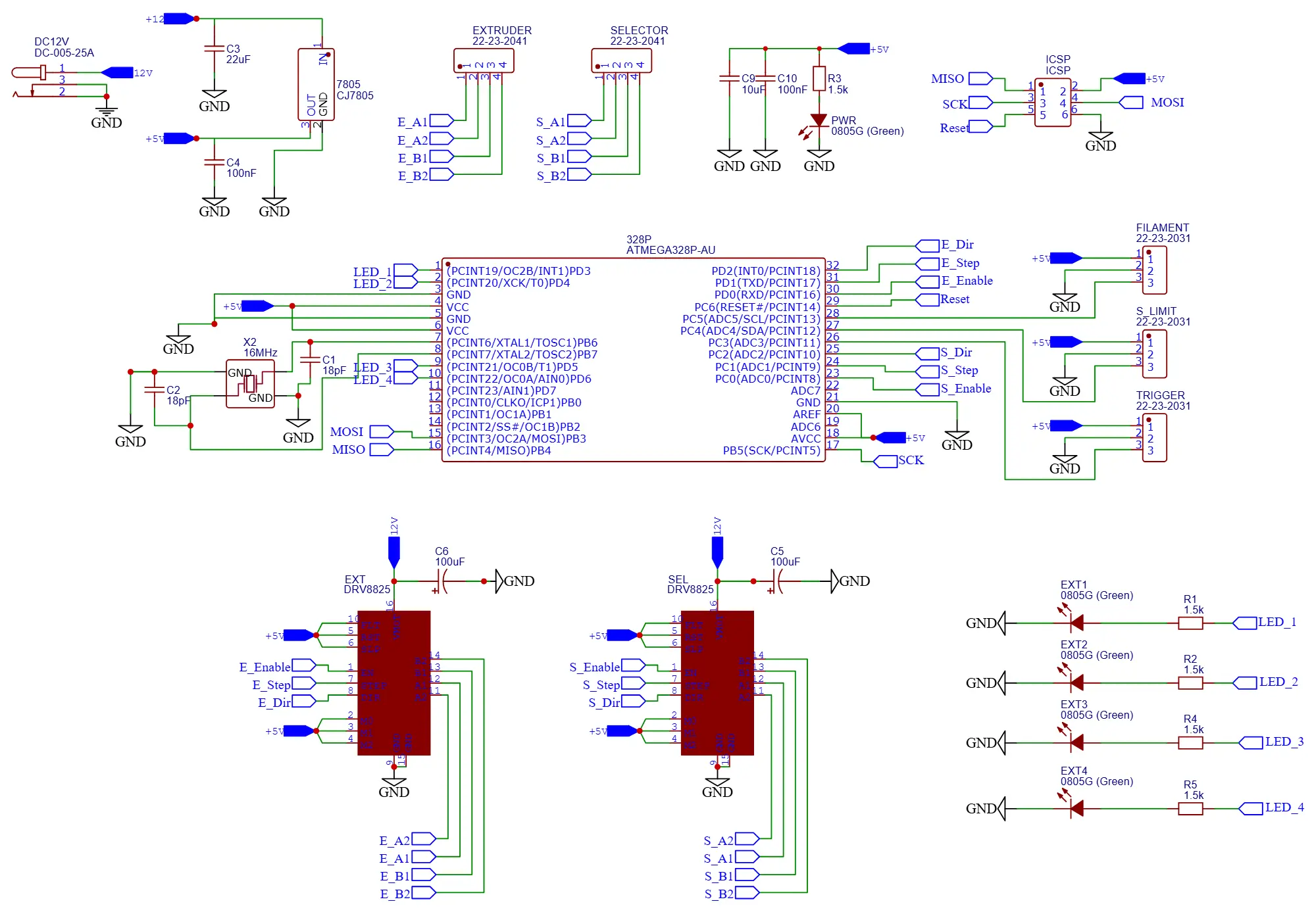

Hocam mantığı 2 tarafta step motorları kontol eden motor sürücüleri var buna step motorları takıp sonrasında da bunu da yazıcıya bağlıyoruz böylece yazıcıdan bilgi çekip ona göre step motorları kontrol ediyor. Ayrıca dışarıdan endstop gibi şeyleri de kontrol edebiliyor özel bir devre yani.
Hocam ben bunu Türkiye'ye bastırıp getirebilir miyim attığınız siteden?
Belki bu siteyi deneyebilirsin. Türkiye'de kimler yapıyor bilmiyorum onu araştırıp bulman lazım.
Hocam peki ben tam olarak hangi ayarları yapmam gerek ve bunlar birleşik mi gelir? Bir de layer kaç seçmem gerekiyor? PCB'den basit sürücüler dışında fazla anlamıyorum açıkçası o kadar.
