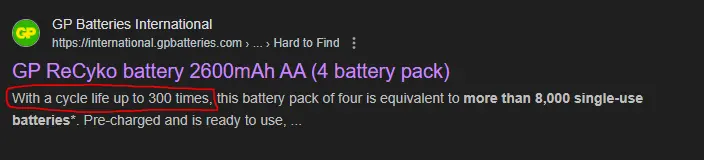

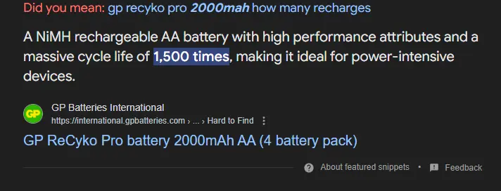

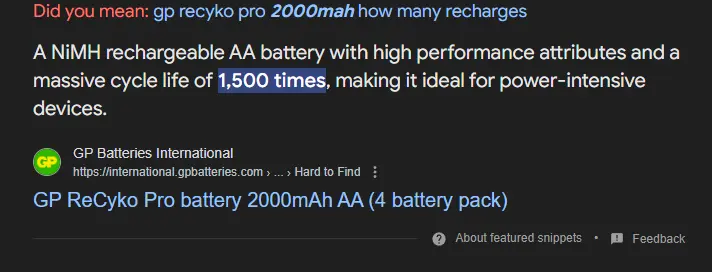

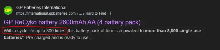

Böyle bir bilgi buldum. Pro olanı daha fazla kez şarj edilebiliyormuş. 1500 tekrar doluma kadar destekliyormuş.
Bu arada şöyle bir karşılaştırma yapalım:
2600 mAh olan düz versiyon 300 kez yeniden doldurulabiliyor.
Pro olan 1.500.
