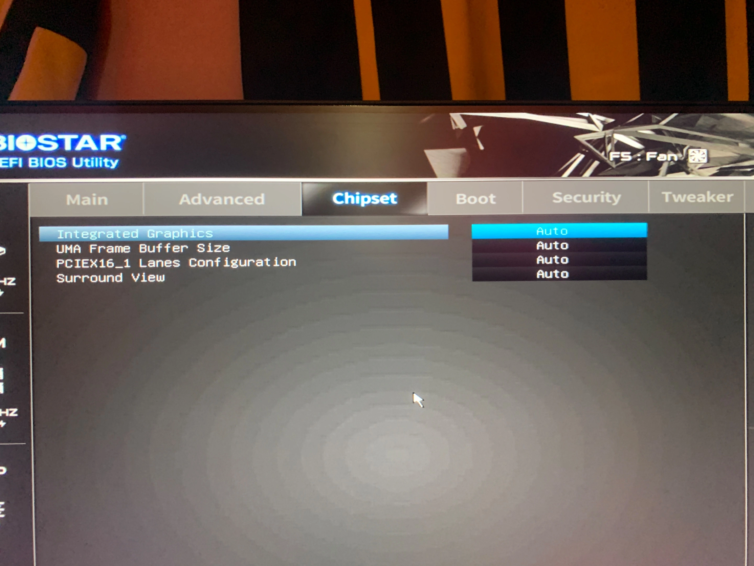

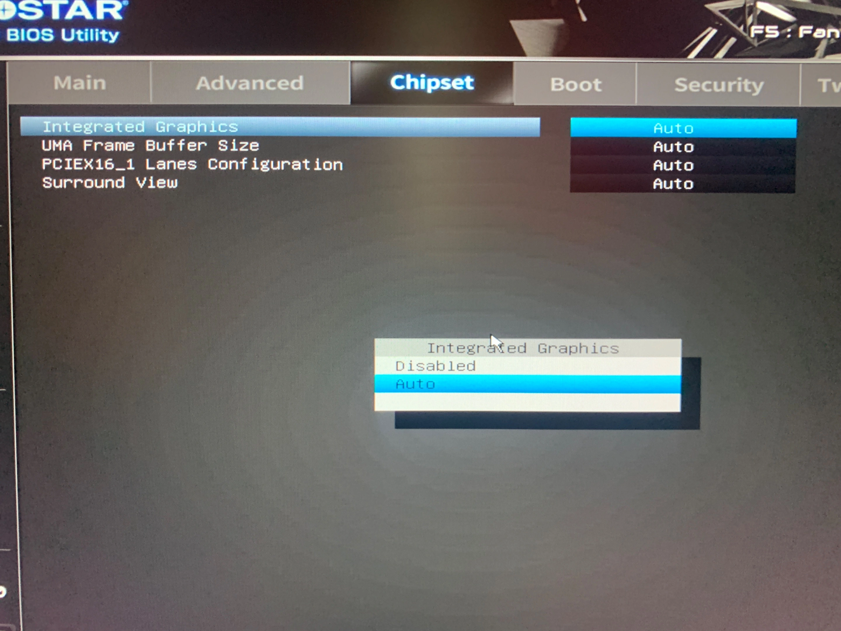

Anakart markam BIOSTAR. Aynı işlemler geçerli olur mu?
Chipset-north Bridge'e girmeniz gerekli. GFX Configuration'ı orada bulacaksınız.
GFX Configuration kısmında primary video Device'ı PCI-e slot yapın.
Sadece bu ayarlar var hocam ne yapmalıyım?
Ek olarak.
