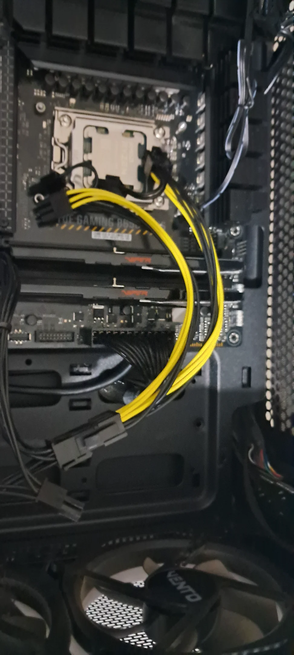

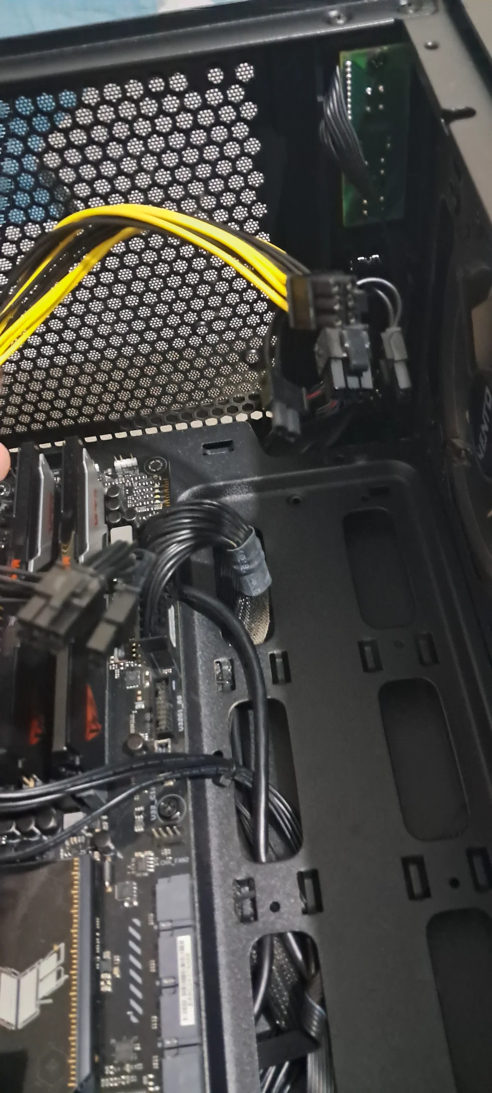

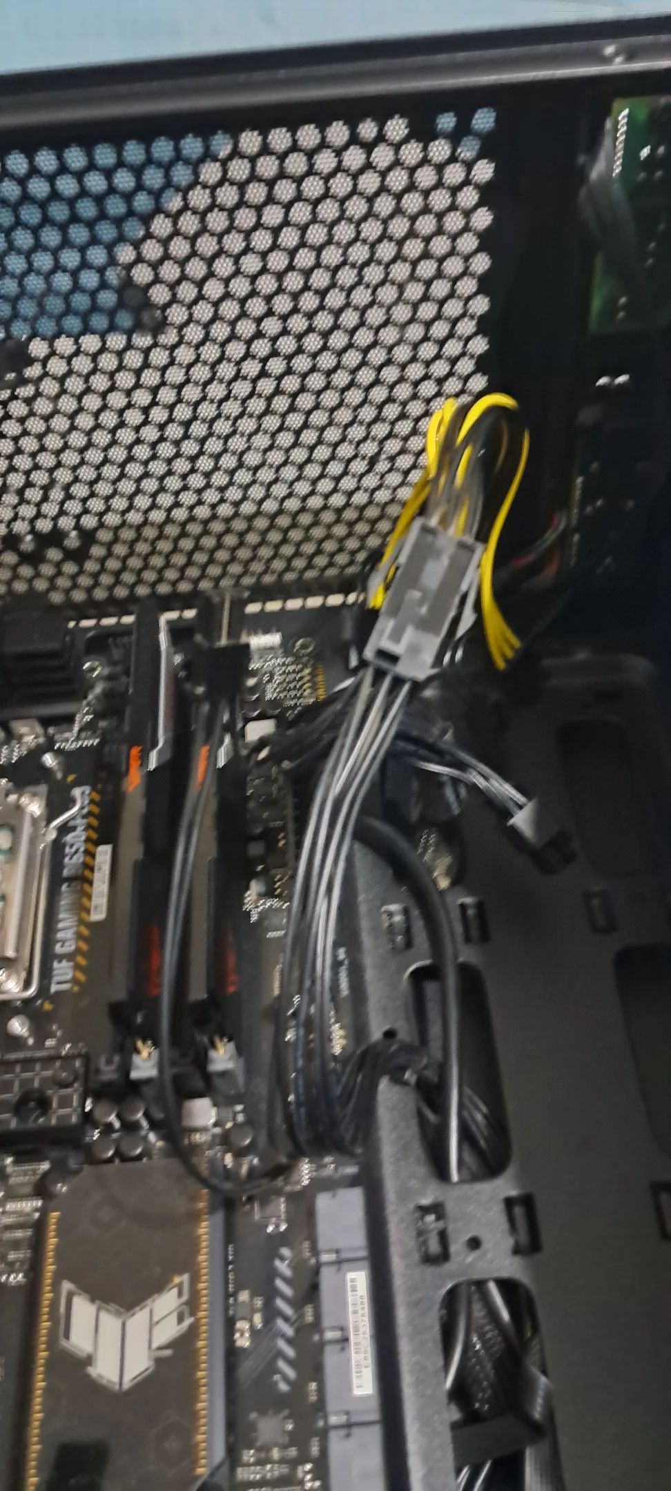

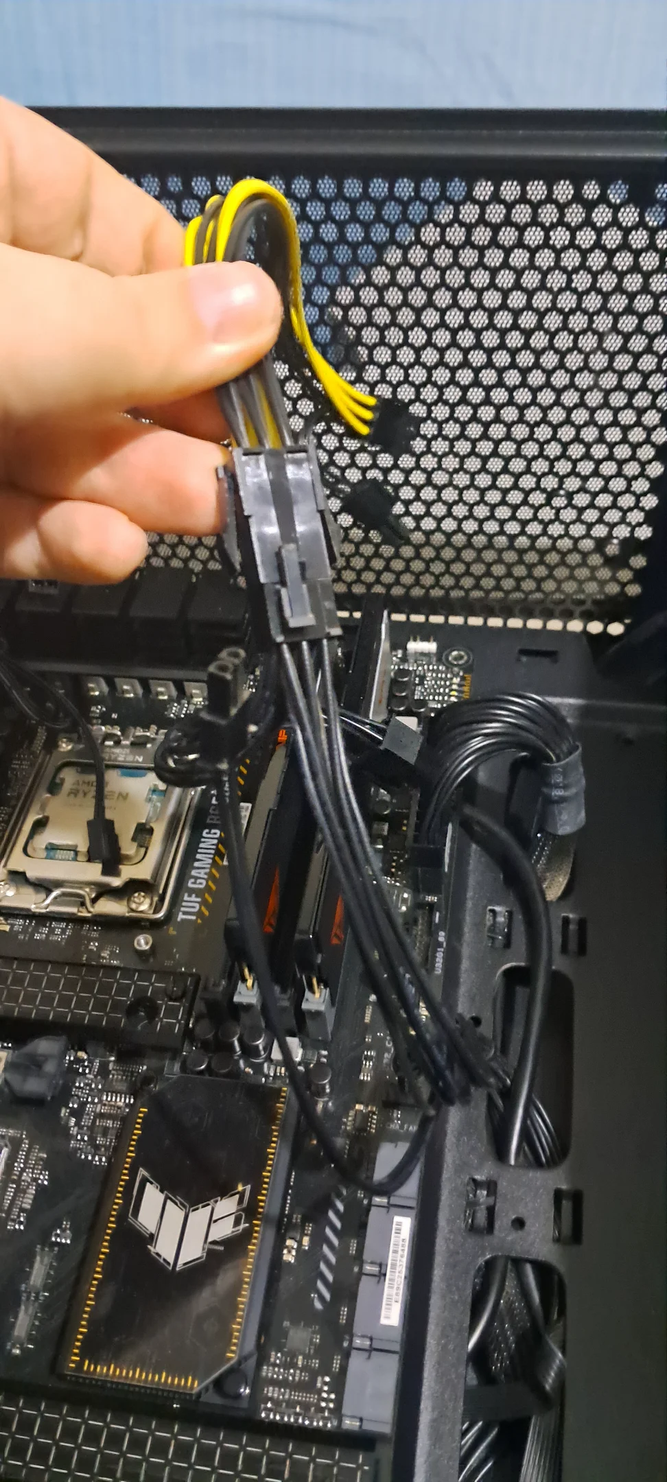

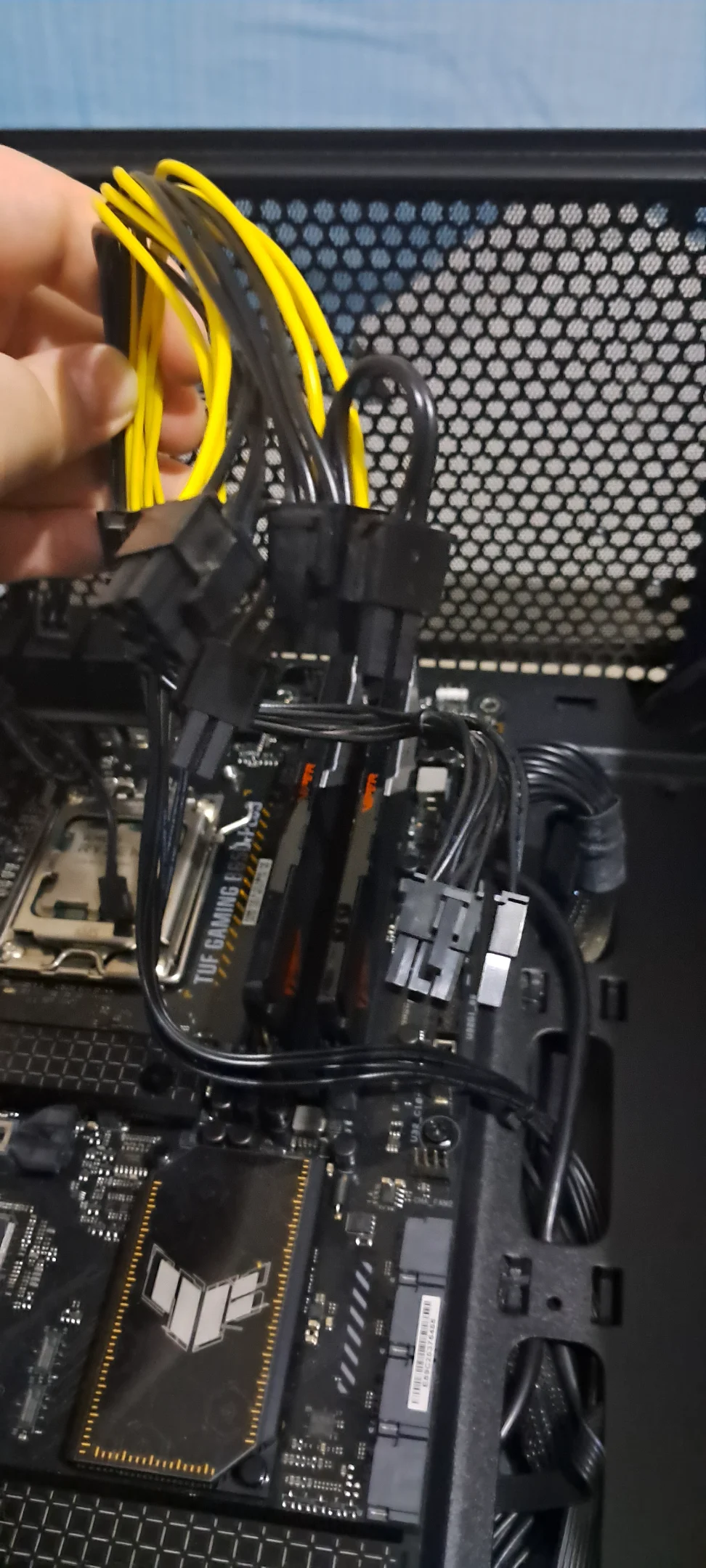

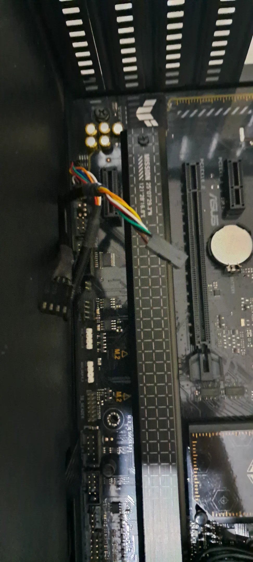

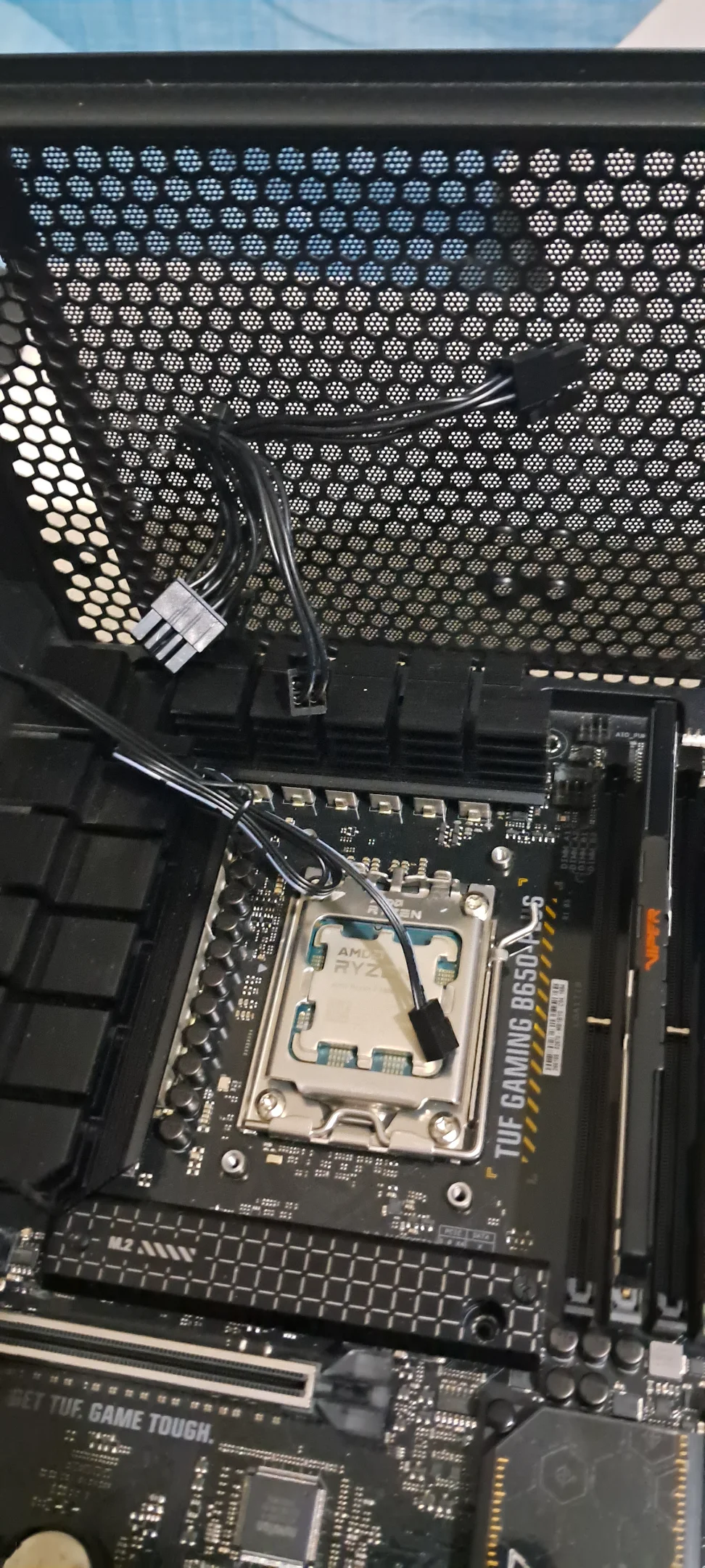

Kendi sistemimi toplamaya çalışıyordum. Ekran kartı dışında her şey hazır. Bu kabloları anakarta nasıl bağlayacağımı çözemedim. İnternetten izlediğim videolarla da yapamadım. Sarı siyah olanların üzerinde hiçbir şey yazmıyor. Yardımcı olabilecek birileri varsa şimdiden teşekkürler.

  • İlk fotodaki kablo USB kablosuna benziyor. PIN yapısını göremiyorum ama HD Audio kablosu bir tane olduğuna göre ve takılı olduğuna göre -doğru taktığınızı varsayıyorum- kalan kablo USB olmalı. Anakart üserindenki USB pinlerine takılacak.
  • İkinci fotoda bir adet egzoz fan kablosu ve iki adet de 8 PIN CPU kablosu var. PC montaj rehberimde ikisinin de nereye takılacağını gösterdim. Anakartın en sol üst kısmına takılır %99 durumda.
  • 3,4,5,6,7. foto: Sarı siyah kabloyu neden taktığınızı anlamadım açıkçası. Ekran kartına takılan bir çoklayıcı kablo ama ona ihtiyacınız yok.
Öncelikle bilgilendirme için teşekkür ederim. İlk defa kasa topladığım için hangi kablo ne işe yarıyor emin olamadım. Öğrenmek istediğim için kendim yapmaya karar verdim. Anakart ı koyarken F panel kabloları altında kalmış. O kabloları arıyordum. Boşta kalan tek kablolar sarı ve siyah olanlardı. Fpanel ve o kablolar arasında bağlantı arıyordum.
Kalan kablo var mı?
Ekran kartı kabloları dışında işlemci güç kablosunun boşta 2 ucu var.
İşlemci güç kablosunun 8 pinli bir ucu ve bu uçtan ayrılan 4 pinli 2 adet ayrı uç var. Anakartın 1 adet 8 pin yanında 1 adet 4 pin girişi var. Ben doğrudan 8 pinliyi taktım. Diğer ikisi boşta duruyor. Diğer 4 pinli ucu yerleştirmeli miyim? İşlemcim R5 7600X.
Gece 3'te eve geldiğim için kalan son saatlerimi bu işe ayırayım dedim. Acele edince maalesef biraz bocaladım. Bir dahakine artık dikkatli olacağız.
