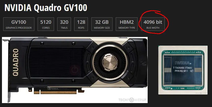

Çünkü ihtiyaç yok o kartlarda. GPU ile VRAM arasındaki veriyolunu dolduramıyor. Artık clock speedler aşırı hızlandığı için saniye başında çok daha hızlı veri aktarımı yapılabildiğinden veri yolları da azalıyor. Masraf. Yalnız HBM belleklerin dizaynı farklı olduğundan onlarda senaryo farklı:
Özellikle çok büyük boyutlu AI training yaptırırken aşırı derecede fazla bellek kullanıldığı için HBM bellekler çok daha efektif bir yöntem. Tek bir HBM üzerinde 4 tane die var, her birisi totalde 1096 bit.

Bu kartlarda bit değeri önemli bir kriter değildir. Çünkü isterse kart 128 bit olsun color compression gibi sıkıştırma teknolojileri, hızlandırıcılar sayesinde aynı bölgeden 8-10 kat fazla veri akışı yapılabiliyor. Aynı şekilde bu sayede verimlilik de artmış oluyor.
Kart alınırken dikkat edilmesi gereken belki de en değersiz hususlardan birisidir. Tabii ki iş büyük renderlık gibi bir durumsa mecburen bit değeri, gereken kartlarda (Quadro gibi) fazla olacak.
Kısacası normal kartlarda bu bit değeri sanıldığı kadar önemli değildir.
