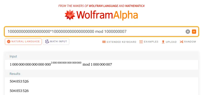

Evet, yine 0 saniye görüyoruz, hem de
[CODE title="Çıktı"]1000000000000000000^1000000000000000000 mod 1000000007 = 504853526[/CODE]
WolframAlpha'mız da yardıma yetişiyor:
10^18 ^ (10^18) mod (10^9 + 7) için. Çok ama çok hızlı:[CODE title="Çıktı"]1000000000000000000^1000000000000000000 mod 1000000007 = 504853526[/CODE]
