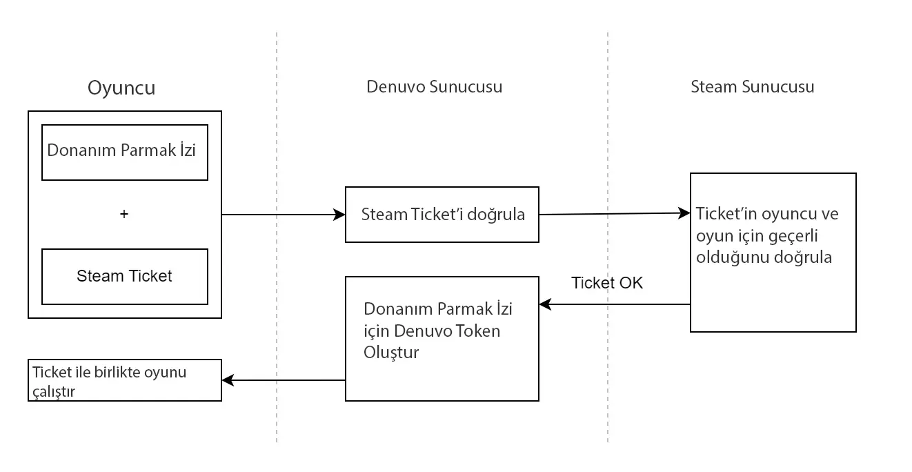

Denuvo nasıl çalışır?
  • Oyun, donanım/yazılım özelliklerini bir parmak izinde toplar ve bir Steam Ticket'i (oyun sahipliğinin kanıtı) oluşturur.
  • Parmak izi ve Ticket daha sonra Denuvo Sunucularına gönderilir.
  • Oradan Steam Ticket'i, kullanıcının oyuna gerçekten sahip olduğundan emin olmak için Steam'e gönderilir.
  • Kullanıcı oyuna gerçekten sahipse, yalnızca tam parmak izine sahip bir bilgisayarda çalışan bir Denuvo Token oluşturulur.
  • Bu tokeni kullanarak oyuncu artık oyunu çalıştırabilir.
  • Oyun token olmadan çalışamaz çünkü token örneğin runtime'da belirli değerlerin şifresini çözmek ve benzeri şeyler için kullanılır.
  • Değerlerin şifresini çözmek için belirteci kullanmanın yanı sıra Denuvo, parmak izi için donanım özelliklerinin runtime'da belirteçle hala eşleştiğini düzenli olarak doğrular.

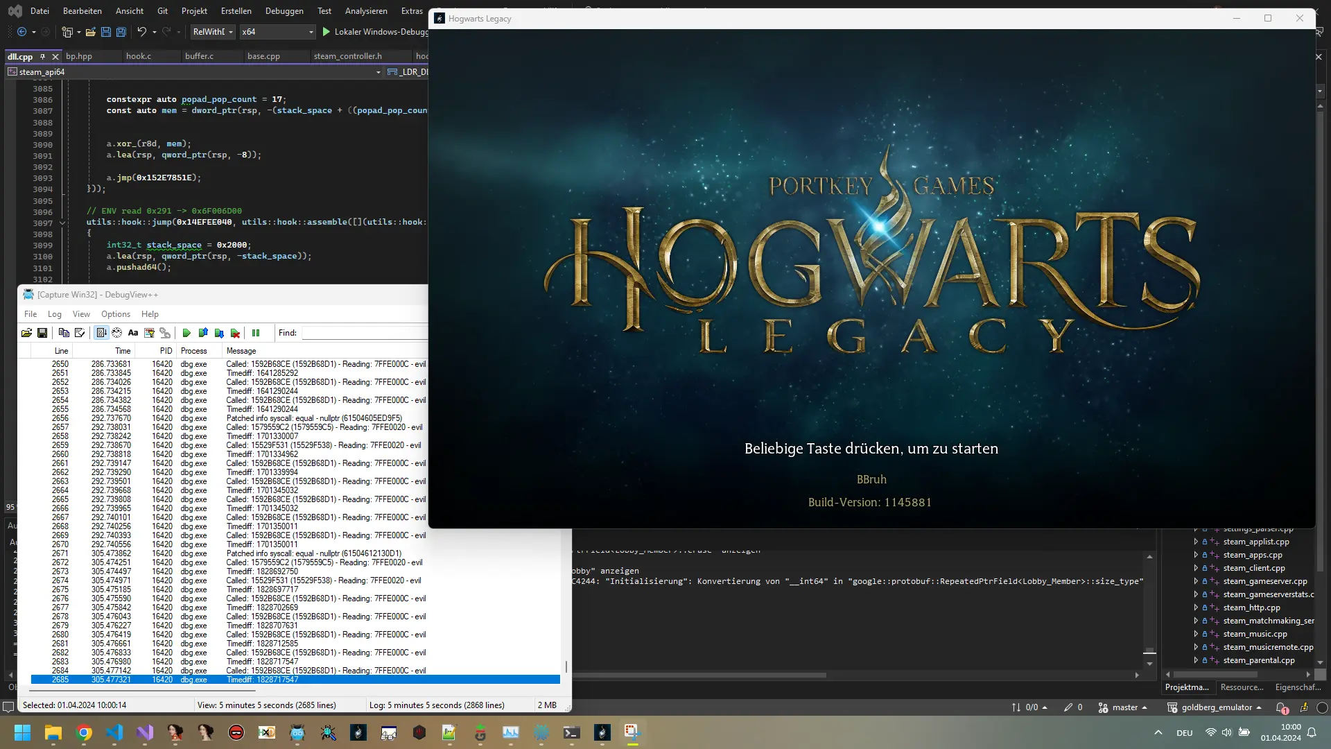

Bir süre sonra başlangıç ekranına kadar çalıştırmayı başardım:
Ulaşmak istediğim nokta buydu. Oyun artık farklı bir makine için düzenlenmiş bir jetonla başlatılabiliyor ve ben kesinlikle mutluyum. Oyun tabii ki hala PC token'ı ile arada sırada çöküyor. Bazen oyuna girip oynayabiliyorum, bazen de çöküyor. İşte bu noktada tüm runtime kontrollerini yamalamak gerekiyor. Oyunun bunları nasıl gerçekleştirdiğini bilmek, sadece bir zaman ve motivasyon meselesi. Ancak, daha önce de belirtildiği gibi, bu hala üstesinden gelinmesi gereken büyük bir görev, bu yüzden bunu yapmayı başaran herkes en büyük saygımı hak ediyor.
