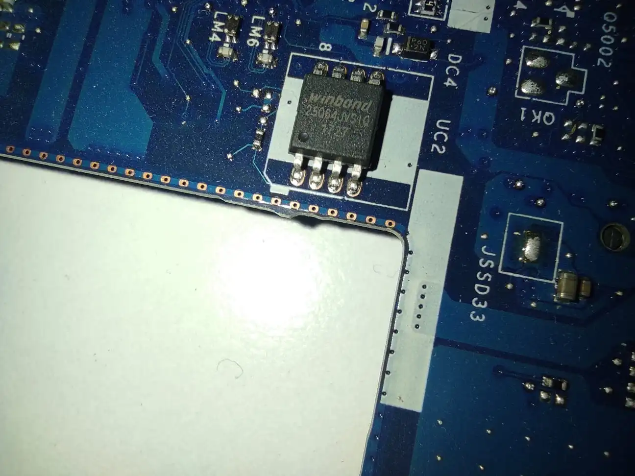

HP 15 BS017NT laptop mevcut. İşlem yaparken HP web sitesinden son BIOS yazılımını indirdim. Güzel bir şekilde kurulum yaptı sonrasında sistem kapandı ve tekrar ekran gelmedi. BIOS kurtarma yöntemleri olarak belirtilen işlemleri yaptım. HP ile iletişime geçtim telefondan onlar da aynı işlemleri yaptırdılar ve maalesef yine sonuç yok. Sadece BIOS güncellemesi sonrasında ekran gittiği için sorunun BIOS kaynaklı olduğunu düşündüm. Forumlarda gördüğüm üzere CH341a programer devre alarak uygulamaya çalıştım fakat yine sonuç alamadım. Yalnız BIOS yazma ve silme konusunda hata vermese ve entegreyi görse de doğrulama yaptığım zaman direkt hata veriyor. Bu da verinin düzgün yazılamadığı düşündürdü. Bağlantı konusunda sıkıntı olduğunu sanmıyorum. Okuma-silme-yazma işlemlerinde hata almıyorum. Böyle bir hata olabilir mi? BIOS entegresi düzgün yazılmayacak hale gelmiş olabilir mi? Ne tür bir işlem yapmam gerekli bilemediğim için destek almak amacıyla yazıyorum. Entegre fotoğrafını ekliyorum.

Uzun zaman suren bir is oldu ama sonunda neticelendi sayılır. En büyük sorun hatta tek sorun BIOS entegresinin bozuk olmasiymis. Yukarıda bahsettigim gibi yeni entegre sorunsuz okuma-yazma ve doğrulama yapabiliyordu. Sicak hava kendim yapinca kartin arkasında kalan plastik kisimlara zarar vermemek icin disarida bir tamircide entegre değişimi yaptirdim. Sonuc olarak ilk kez görüntü geldi. İcinde Windows vardi hatta açıldı masaüstüne kadar geldim. Fazla ugrasma zamanim olmadi önümüzdeki günlerde bakacagim ama en önemli kısım görüntü almakti ki halloldu. Siz de ugrastiniz epey yardımcı olmak adina tekrardan teşekkürler. Sorun entegre olunca yaptığımiz islemler sonuc vermese de yeni seyler ogrenmis oldum ayni zamanda.
Ayrıca ufak bir problem daha var, vendorun verdiği güncelleme dosyalarının hiçbirinde cihazın kimliğine ait hiçbir bilgi bulunmuyor (seri numarası, mac adresi gibi), eğer yazdırmadan önce düzgün yedek aldıysanız üstüne bölümler düzenlenip yazılabilir,
Ayrica açıldıktan sonra BIOS ekranında baktim dediğiniz gibi seri numaraları mac adresi gibi seyler maalesef bulunmuyordu. Açılmasına engel değilmiş belki ama bunlari da bir sekilde cozmek gerekiyor sonraki aşamada. Onun icin de yeni bir konu acip bakacagim. İste o konuda desteğiniz iyi olurdu.

Sıcak hava tabancası var ama 3 harfli marketlerden almıştım basit işlerde kullanıyorum. Bu konuda iş görür mü bilemiyorum daha önce de böyle bir işlem yapmadığım için. Uygun bir zamanda bozuk kartların üzerinden komponentleri söküp takmayı deneyeceğim eğer rahatça yapılabilir durumdaysa kendim yaparım yoksa da dediğiniz gibi bir yere götürüp destek alırım.
