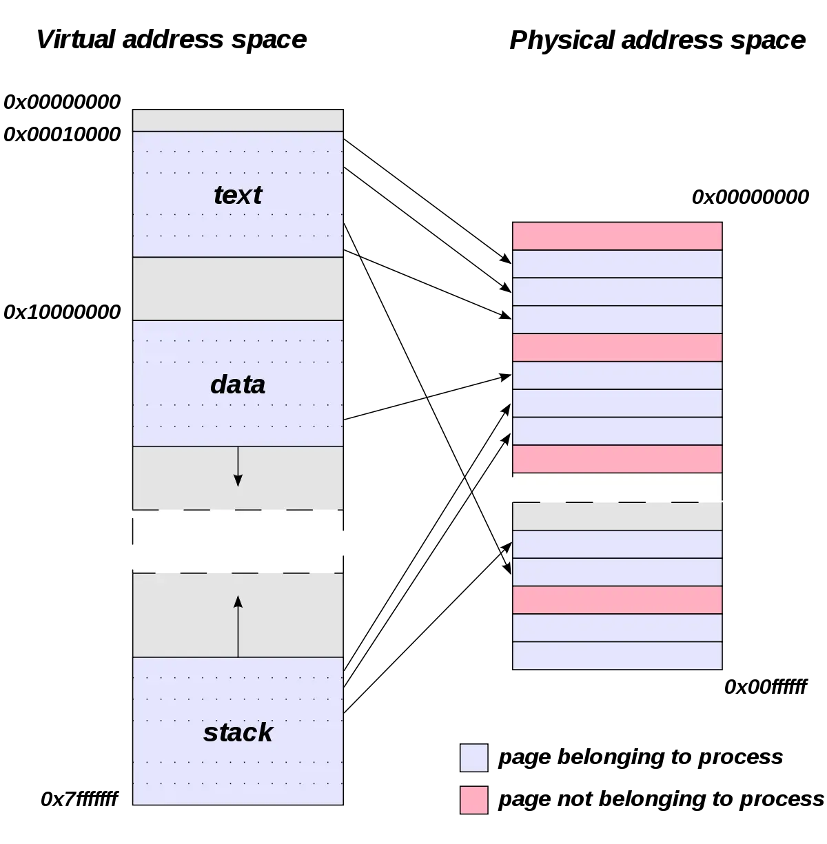

Kod:+--------------------------------------+ | Windows Kernel | | | | +---------------------+ | | | Memory Management | | | | Subsystem | | | +---------------------+ | | | | | | +---------+ +----------+ | | | nt!MiGetPage | nt!ExpInterlockedPopEntrySList | | +---------+ +----------+ | | | | | | +---------+ +----------+ | | | Memory Pages | SList | | +---------+ +----------+ | | | +--------------------------------------+
Şu şekilde şemalanabilir.
Bu kadar anlatımın sonunda bağlandığımız nokta: nt!MiGetPage adlı çağrımızın "LARGE PAGE" olarak işaretlenmiş bir adreste "nt!ExpInterlockedPopEntrySList" işlevini çağırması ve ardından sistemin çift hata ile çökmesi. "LARGE PAGE" kullanımı büyük olasılıkla bellek işleminin karmaşıklıklara veya potansiyel zorluklara yol açabilecek büyük bellek tahsislerinin işlenmesini içerdiğini gösterir. Çift hata ile çökme,nt!ExpInterlockedPopEntrySListişlevinin yürütülmesi sırasında muhtemelen bana göre bellek bozulması gibi senkronizasyon sorunları veya kaynak çekişmesi nedeniyle kritik bir arıza olduğunu gösteriyor.
