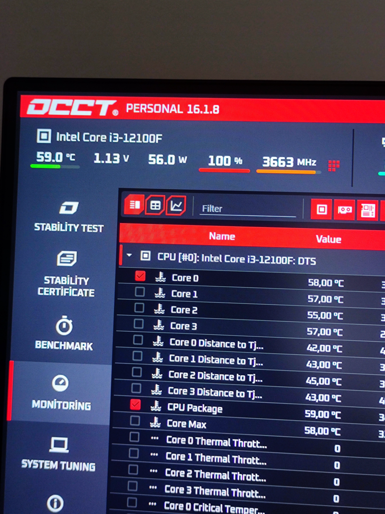

Aynen öyle. Benim CPU'da sadece 0 ve 2 çekirdekleri Boost frekansında çalışıyor. Tüm çekirdekler Boost frekansına gelmiyor :(
Top-tier CPU'lar da böyle mi?
