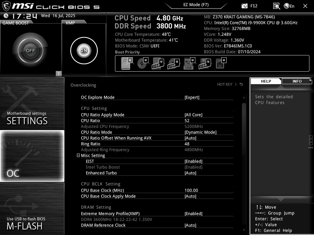

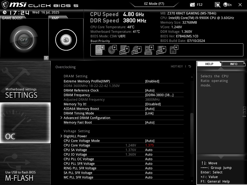

  • CPU ratio 52.
  • Ring ratio default 43 - 48 yaptım.
  • Voltage 1.375, automatic de ortalama 1.290-1.3 civarında.
  • CPU loadline ise 4 seçili.
MiniDump Drive
Stress testlerinde veya boşta sorun yok, fakat hiç beklenmedik, tarayıcıda gezerken direkt mavi ekrana düşmeden kilitlenme ya da video işlerim ile uğraşırken, ya da render alma sürecinde kitlenmeler, onun dışında oyunlarda bazen 3 saat oynuyorum sorun yok, bazen 30 dakika içinde direkt siyah ekrana düşüp yeniden başlama gibi sorunlar mevcut.
Bu ayarlarda sıcaklıklarda sorun yok, sadece dikkatimi çeken MOSFET 90-95 derecelere çıkabiliyor yük altında, ortalama 60 ile çalişiyor, BIOS default ayarlarda MOSFET 40 derece.
Z370 güncelleme ile 9. nesil desteği kazanmış bir anakart acaba OC için uygun değil mi Z390 serisi mi ihtiyaç.
Fikirlerine yorumlarınıza şunu deneyebilirsin diyebileceğiniz her şeye açığım.
Çoğunlukla WHEA_UNCORRECTABLE_ERROR hatası var ki bu da genelde düşük güç kaynaklı. Voltajı yüskeltin.

[Memory Device (Type 17) - Length 40 - Handle 003ah]
  Memory Error Info Handle      [Not Provided]
  Total Width                   64 bits
  Data Width                    64 bits
  Size                          8192MB
  Form Factor                   09h - DIMM
  Device Set                    [None]
  Device Locator                ChannelA-DIMM0
  Bank Locator                  BANK 0
  Memory Type                   1ah - DDR4
  Type Detail                   4080h - Synchronous Unbuffered (Unregistered)
  Speed                         3800MHz
  Manufacturer                  029E
  Serial Number
  Asset Tag Number
  Part Number                   CMR16GX4M2C3600C18
  Attributes                    1
  Extended Size                 0
  Configured Memory Speed       3800
  Minimum Voltage               0
  Maximum Voltage               0
  Configured Voltage            1350
[Memory Device (Type 17) - Length 40 - Handle 003bh]
  Total Width                   64 bits
  Data Width                    64 bits
  Size                          8192MB
  Device Set                    [None]
  Device Locator                ChannelA-DIMM1
  Bank Locator                  BANK 1
  Speed                         3800MHz
  Manufacturer                  029E
  Serial Number
  Asset Tag Number
  Part Number                   CMK16GX4M2D3600C18
  Attributes                    1
  Extended Size                 0
  Minimum Voltage               0
  Maximum Voltage               0
[Memory Device (Type 17) - Length 40 - Handle 003ch]
  Total Width                   64 bits
  Data Width                    64 bits
  Size                          8192MB
  Device Set                    [None]
  Device Locator                ChannelB-DIMM0
  Bank Locator                  BANK 2
  Speed                         3800MHz
  Manufacturer                  029E
  Serial Number
  Asset Tag Number
  Attributes                    1
  Extended Size                 0
  Minimum Voltage               0
  Maximum Voltage               0
[Memory Device (Type 17) - Length 40 - Handle 003dh]
  Total Width                   64 bits
  Data Width                    64 bits
  Size                          8192MB
  Device Set                    [None]
  Device Locator                ChannelB-DIMM1
  Bank Locator                  BANK 3
  Speed                         3800MHz
  Manufacturer                  029E
  Serial Number
  Asset Tag Number
  Attributes                    1
  Extended Size                 0
  Minimum Voltage               0
  Maximum Voltage               0
[Memory Array Mapped Address (Type 19) - Length 31 - Handle 003eh]
  Starting Address              00000000h
  Ending Address                01ffffffh
  Memory Array Handle           0039h
  Partition Width               04
  Extended Starting Address     0000000000000000h
  Extended Ending Address       0000000000000000h
[ (Type 256) - Length 31 - Handle 003fh]
[Cache Information (Type 7) - Length 19 - Handle 0040h]
  Socket Designation            L1 Cache
  Cache Configuration           0180h - WBEnabled Int NonSocketed L1
  Maximum Cache Size            0200h - 512K
  Installed Size                0200h - 512K
  Supported SRAM Type           0020h - Synchronous
  Current SRAM Type             0020h - Synchronous
  Cache Speed                   0ns
  Error Correction Type         ParitySingle-Bit ECC
  System Cache Type             Unified
  Associativity                 8-way Set-Associative
  Maximum Cache Size 2          4320314c - 1126183244l Kb
[Cache Information (Type 7) - Length 19 - Handle 0041h]
  Socket Designation            L2 Cache
  Cache Configuration           0181h - WBEnabled Int NonSocketed L2
  Maximum Cache Size            0800h - 2048K
  Installed Size                0800h - 2048K
  Cache Speed                   0ns
  Error Correction Type         Multi-Bit ECC
  Associativity                 4-way Set-Associative
  Maximum Cache Size 2          4320324c - 1126183500l Kb
[Cache Information (Type 7) - Length 19 - Handle 0042h]
  Socket Designation            L3 Cache
  Cache Configuration           0182h - WBEnabled Int NonSocketed L3
  Maximum Cache Size            4000h - 16384K
  Installed Size                4000h - 16384K
  Cache Speed                   0ns
  Error Correction Type         Specification Reserved
  Associativity                 16-way Set-Associative
  Maximum Cache Size 2          4320334c - 1126183756l Kb
[Processor Information (Type 4) - Length 48 - Handle 0043h]
  Socket Designation            U3E1
  Processor Type                Central Processor
  Processor Family              01h - Other
  Processor Manufacturer        Intel(R) Corporation
  Processor ID                   ed060900fffbebbf
  Processor Version             Intel(R) Core(TM) i9-9900K CPU @ 3.60GHz
  Processor Voltage             8dh - 1.3V
  External Clock                100MHz
  Max Speed                     8300MHz
  Current Speed                 5100MHz
  Status                        Enabled Populated
  Processor Upgrade             Socket LGA1151
  L1 Cache Handle               0040h
  L2 Cache Handle               0041h
  L3 Cache Handle               0042h
  Serial Number
  Asset Tag Number
  Part Number                   To Be Filled By O.E.M.
  Core Count                    8
  Core Enabled                  8
  Thread Count                  16
  Processor Characteristics     fc
  Enabled Characteristics:
       0x 2: 64-bit Capable
       0x 3: Multi-Core
       0x 4: Hardware Thread
       0x 5: Execute Protection
       0x 6: Enhanced Virtualization
       0x 7: Power/Performance Control
  Processor Family 2            0001h - Other
  Core Count 2                  8
  Core Enabled 2                8
  Thread Count 2                16
[Memory Device Mapped Address (Type 20) - Length 35 - Handle 0044h]
  Ending Address                007fffffh
  Memory Device Handle          003ah
  Mem Array Mapped Adr Handle   003eh
  Partition Row Position        [Unknown]
[Memory Device Mapped Address (Type 20) - Length 35 - Handle 0045h]
  Starting Address              01000000h
  Ending Address                017fffffh
  Memory Device Handle          003bh
[Memory Device Mapped Address (Type 20) - Length 35 - Handle 0046h]
  Starting Address              00800000h
  Ending Address                00ffffffh
  Memory Device Handle          003ch
[Memory Device Mapped Address (Type 20) - Length 35 - Handle 0047h]
  Starting Address              01800000h
  Memory Device Handle          003dh
[ (Type 256) - Length 20 - Handle 0048h]
[ (Type 256) - Length 64 - Handle 0049h]
[ (Type 256) - Length 33 - Handle 004ah]
[ (Type 256) - Length 26 - Handle 004bh]
[ (Type 256) - Length 75 - Handle 004ch]
[ (Type 256) - Length 54 - Handle 004dh]
[ (Type 256) - Length 96 - Handle 0052h]
[ (Type 256) - Length 16 - Handle 0053h]
[ (Type 256) - Length 6 - Handle 0054h]
[ (Type 256) - Length 11 - Handle 0056h]
[ (Type 256) - Length 11 - Handle 0057h]
[ (Type 256) - Length 11 - Handle 0058h]
[ (Type 256) - Length 11 - Handle 0059h]
[ (Type 256) - Length 11 - Handle 005ah]
[ (Type 256) - Length 11 - Handle 005bh]
[ (Type 256) - Length 11 - Handle 005ch]
[ (Type 256) - Length 11 - Handle 005dh]
[ (Type 256) - Length 11 - Handle 005eh]
[ (Type 256) - Length 11 - Handle 005fh]
[ (Type 256) - Length 11 - Handle 0060h]
[ (Type 256) - Length 81 - Handle 0062h]
[ (Type 256) - Length 4 - Handle 0063h]

Sayın @Recep Baltaş,
1.4 ve 1.435 olarak denedim, ısı sorunları yaşanmadı ama kullanıma bağlı tekrar kilitlenme mevcut, bu son minidump dosyası.
MiniDump - Drive
MiniDump - Drive
Ramlerdeki ve GPU'daki yükseltmeleri de kapattım sadece CPU da manuel olacak şekilde hız aşırtma var ve sonrasında verdiği tek hata ile tekrar yükledim.
5.2 GHz halen stabil değil
Frekansı 5.0' çekerek
Voltaj 1.375,
LLC 3 ve fixed mode sabit voltaj olarak şu anda bir hata yok.
Son Minidump hatası MiniDump - Drive
@Recep Baltaş
