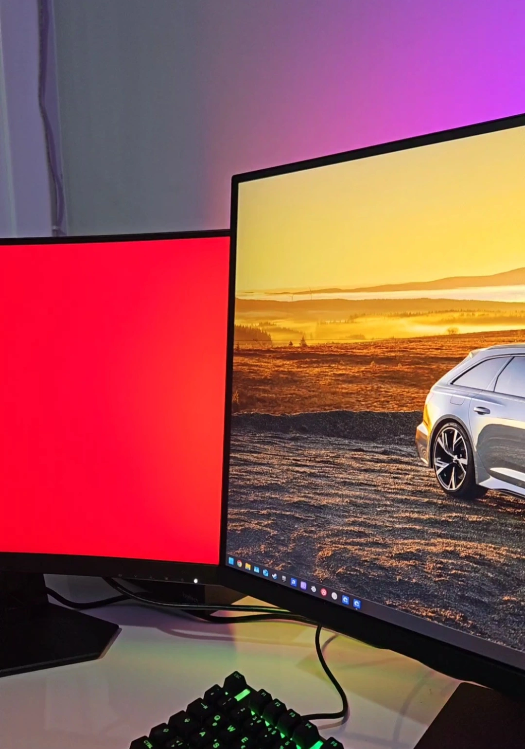

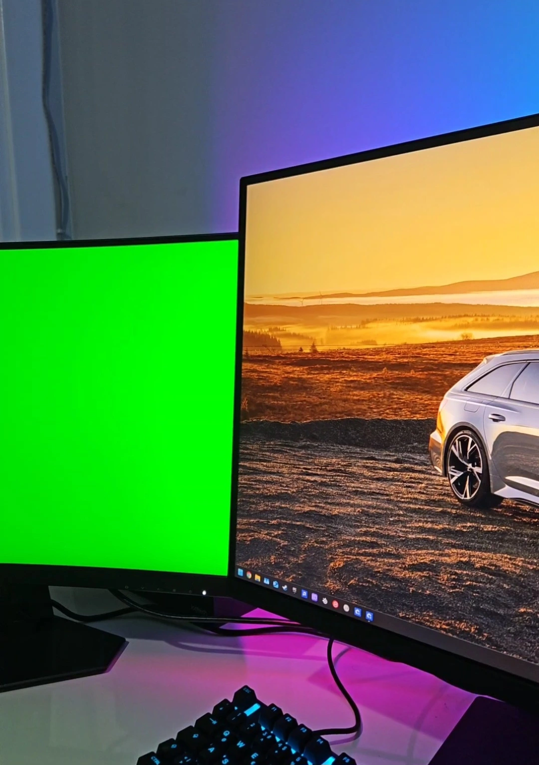

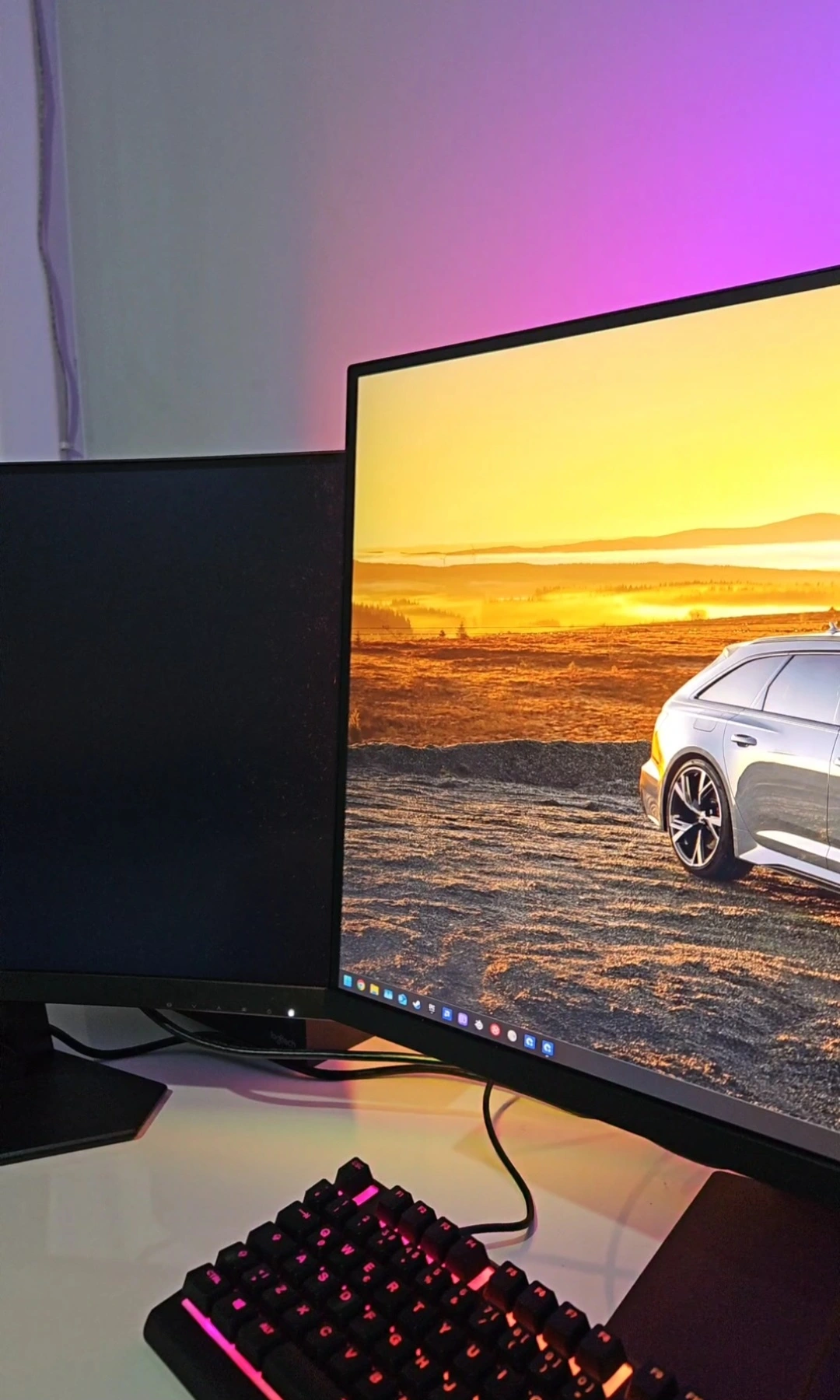

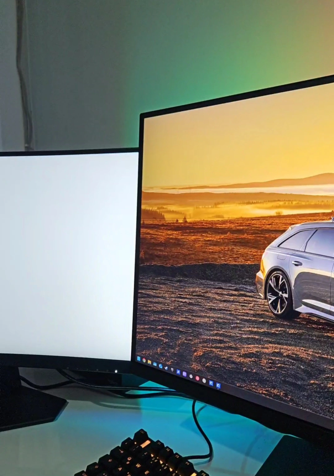

Merhabalar, 4 ay önce AOC'nin 1080p sıfır bir monitörünü almıştım ama sonradan 2K'ya geçtiğim için kaldırdım. Daha sonra ''neden çift monitör kullanmıyorum ki'' diyip o monitörü de bağladım. Nedense monitör açılır açılmaz renk döngüsüne girmeye başladı, ne yaptıysam çözemedim. Yardımcı olabilirseniz sevinirim. Baya bir araştırma yaptım ama genelde televizyonlarda oluyormuş galiba, o yüzden bir çözüm bulamadım. @Recep Baltaş sen bu işlerle uğraşan bir abimizsin, belki seninde başına gelmiştir, belki bunun içinde bir çözümün vardır abi.
Ekran görüntüsü paylaşabilir misin, ayrıca kullandığın sistemdeki ekran kartı ve bağladığın kablolar ne?
Ekran kartı RX7800XT, Displayport kablosu ile bağlı iki monitör de. Beyaz, mavi, kırmızı, yeşil, siyah, hep bu döngüde renkler.
Aslında ekranı algılıyor hatta 1. ekran olarak algılıyor, ama bu renklerden başka hiçbir şekilde bir görüntü yok.

Dönüştürücü kullanıyor musun?
2 monitörde de mi bu sorun var?
HDMI kablo varsa dener misin veya portların yerlerini değiştirmeyi denedin mi?
Aslında ekranı algılıyor hatta 1. ekran olarak algılıyor ama bu renklerden başka hiçbir şekilde bir görüntü yok.
Ana ekrandaki kabloyu yan ekranda dener misin?
Hayır dönüştürücü yok, sadece ikinci bağladığım monitörde bu sıkıntı var. Portların yerlerini de değiştirdim, denemediğim bir şey de kalmadı. Monitör 280 Hz olduğu için de HDMI ile denemedim.
Monitör ve ekran kartı sıfır bu arada, daha yeni yani.
Ana ekranın DP kablosunu taktım, yine aynı..
Hdmi kablosu da bağlı ve sonuç yine aynı zannedersem monitörde bir sıkıntı var, çözemedim.
Monitör kaynaklı gibi görünüyor, yeni demiştin zaten garantiye verebilirsin.
Ev ufak diye zamanında kutuyu atmıştım, bu şekilde götürsem kabul ederler mi acaba?
Bu monitörlerden yana hiç şansım tutmadı benim, 2019 yılında v*******c marka monitör aldım, garantisi bittikten 10 gün sonra paneli bozuldu, hiçbir yerde panel bulamadım. Ondan sonra yine aynı marka monitör aldım, yine garantisi bittikten 20 gün sonra paneli bozuldu.
