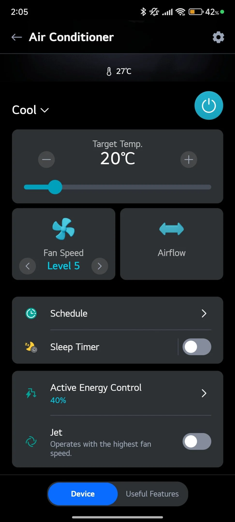

Bugün LG I24 klima aldım. Tahmini sure 6 saatdır çalışıyor. Ne zaman baksam motor durmuyor. Aynı hızda çalışıyor. Motorun hiç durmaması normal mi?

Inverter klimalar durmazlar. Oda sıcaklığı, klimanın aktif olduğu moda göre (mesela soğutma) belirli düzeye geldiğinde, klima devri düşürür ve çalışmaya devam eder. Bu da elektrik harcamasını düşürür. Inverter klimaları Inverter yapan budur zaten. Eğer devir düşmüyor ise ya oda sıcaklığını ayarlayamıyordur ya da bir problem olabilir.
