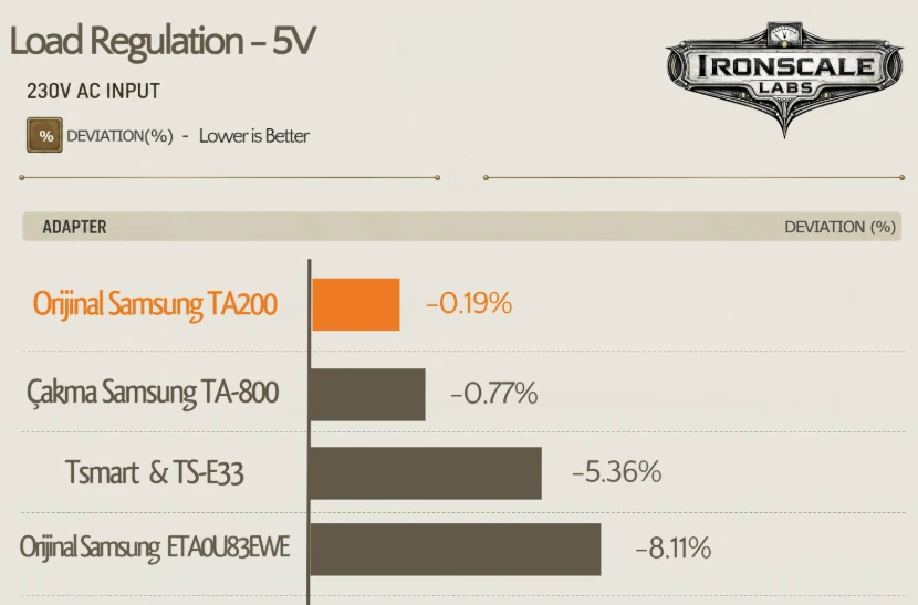

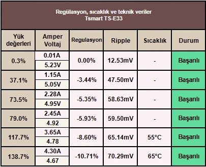

Keşke ölçtüğünüz voltaj ve amper değerlerinide gösterseydiniz. Adaptörün performansı görülmüş olurdu. İç kısmın açılması da iyi olurdu. Belki elinizdeki adaptör çakma?

Şu tarz bir tablolar güzel olurdu.
