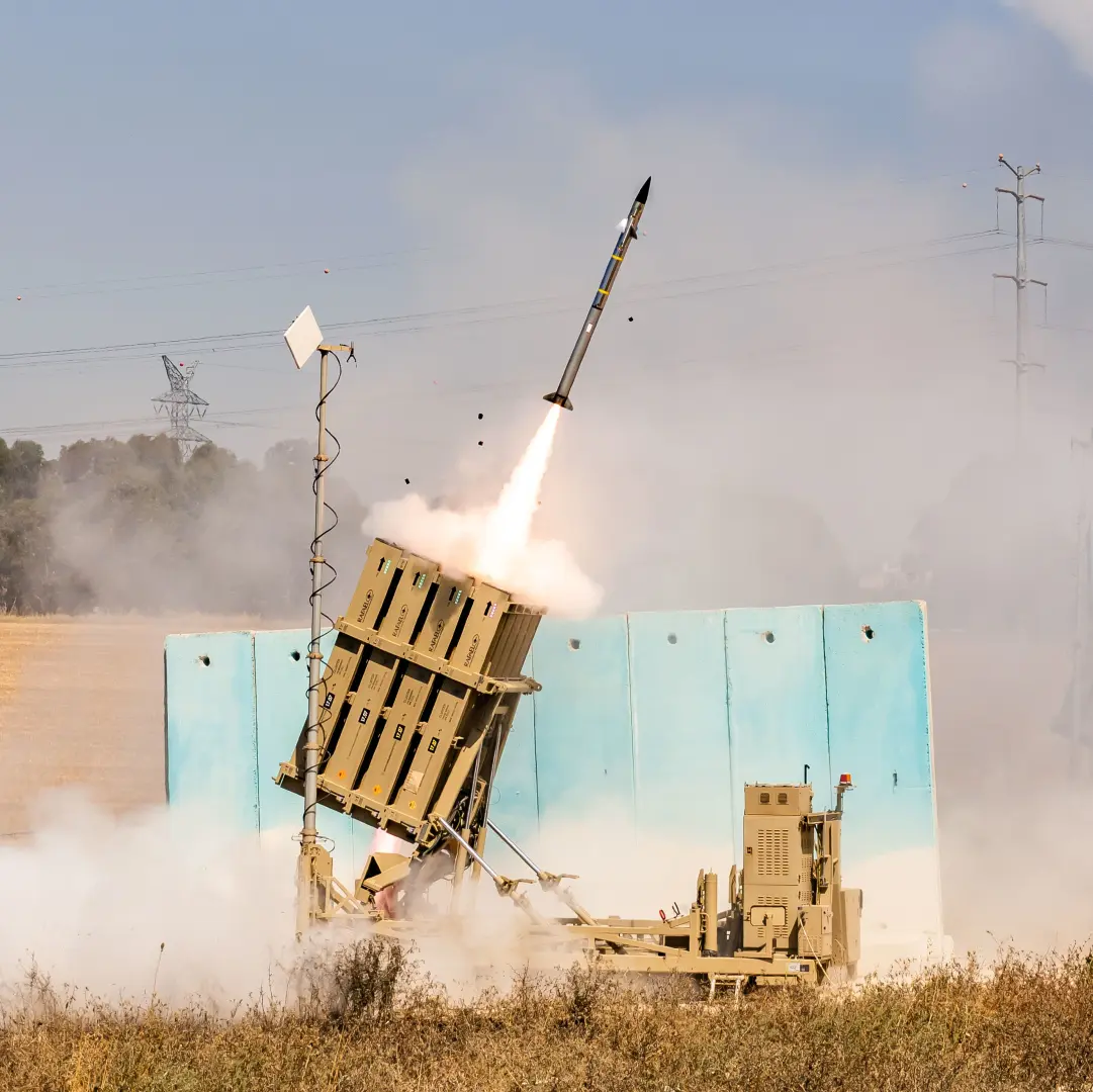

Etrafta çok fazla şehir efsanesi dolaşıyor, kurgu videolar dolaşıyor. Bu yüzden sistemi tanıtıp yapabildiklerini anlatmak istedim. Bir kısım çok abartıyor, kusursuz bir sistemmiş gibi anlatıyor, bir kısım da yanlış bilgiler veriyor. Sistem kısaca İsrail'in topraklarının tamamını savunabilme kapasitesine sahip denebilecek bir sistem olarak geliştiriliyor. İsrail zaten küçük bir yer, çok yüksek menzilli savunma sistemleri de yapsanız bir anlamı olmayabilir. Ne de olsa kedi hava sahanızda, topraklarınızda savunma yapıyorsunuz. Demir Kubbe sistemi de bu menzil içerisinde en iyi stabiliteyi vermeyi amaçlayan geniş çaplı bir savunma sistemi.
Hamas yıllar boyunca rastgele noktalardan binlerce roket ateşlemektedir, bu roketlerin neredeyse hepsini engelleyen hassas bir sistemden bahsediyoruz. Tabii bu roketler çok hızlı değiller ve birçoğu çöp denebilecek roketler. Öte yandan sistem sadece bu roketleri engellemekle sınırlı değil.

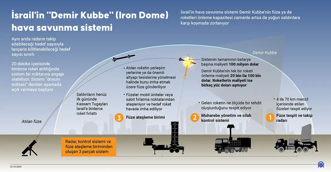

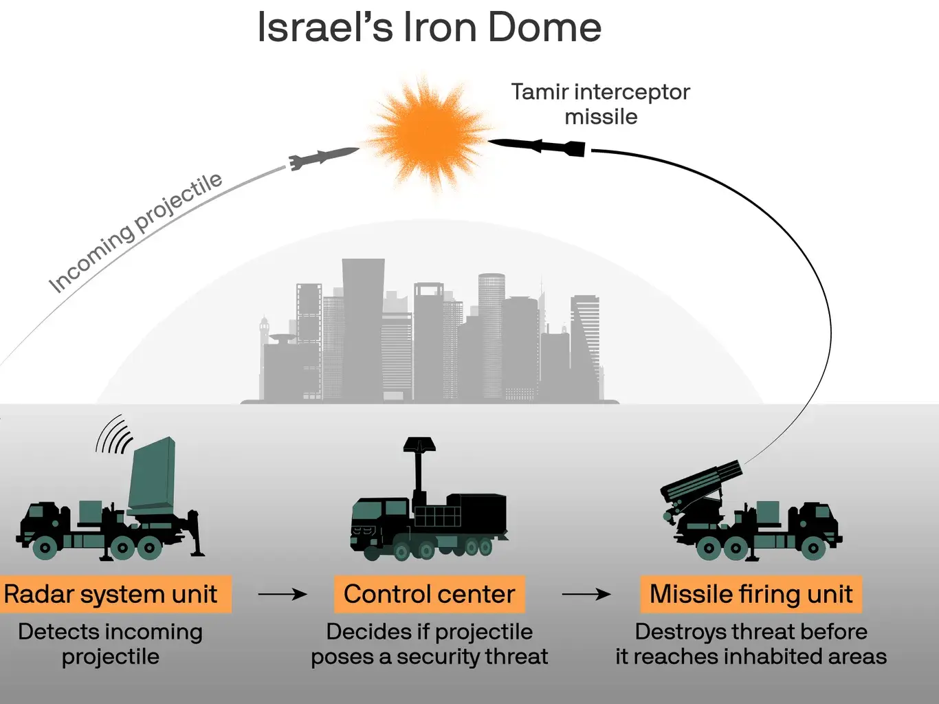

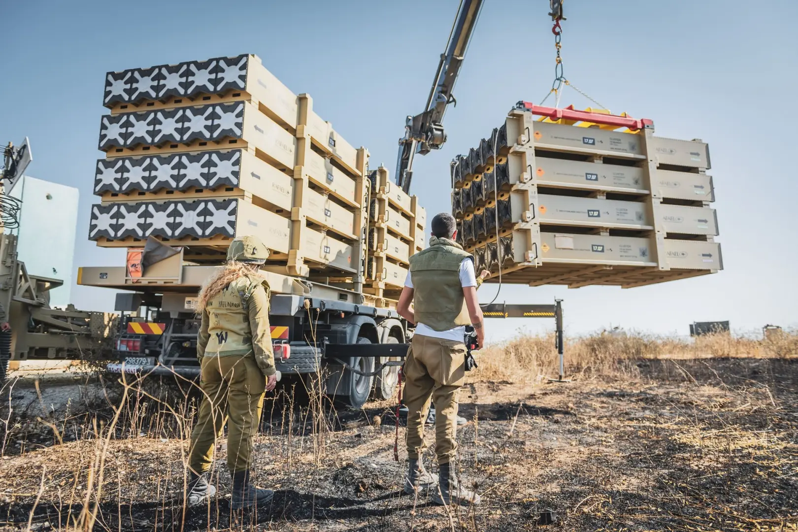

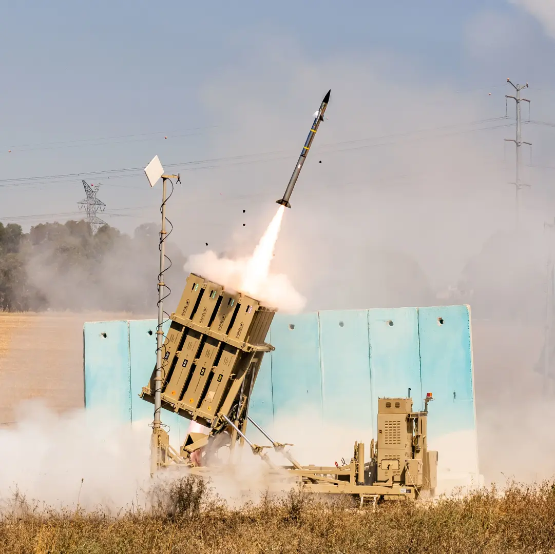

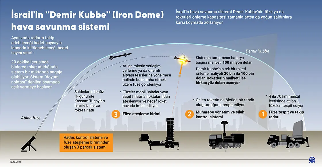

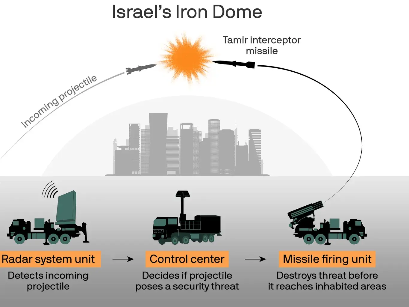

Sistem 3 ana parçadan oluşuyor. Bunlar; muharebe yönetimi ve silah kontrol sistemi, füze ateşleme lançeri, arama ve takip radarı. Bu lançerler bir kurulumda 3-4 arasında olabilirler. Her ateşleyici, içerisinde 20 tane interceptor yani engelleyici füze taşır.
Bir batarya yaklaşık 12x12 km'lik bir alanı koruyabilir. Kontrol ve ateşleme sistemi, füzeler ve diğer sistem öğeleri arasındaki veri kontrolünden sorumludur. Sistem belli bir bölgeye göre yönlendirildiği için herhangi bir aracı hedef olarak algılayıp vurabilir.

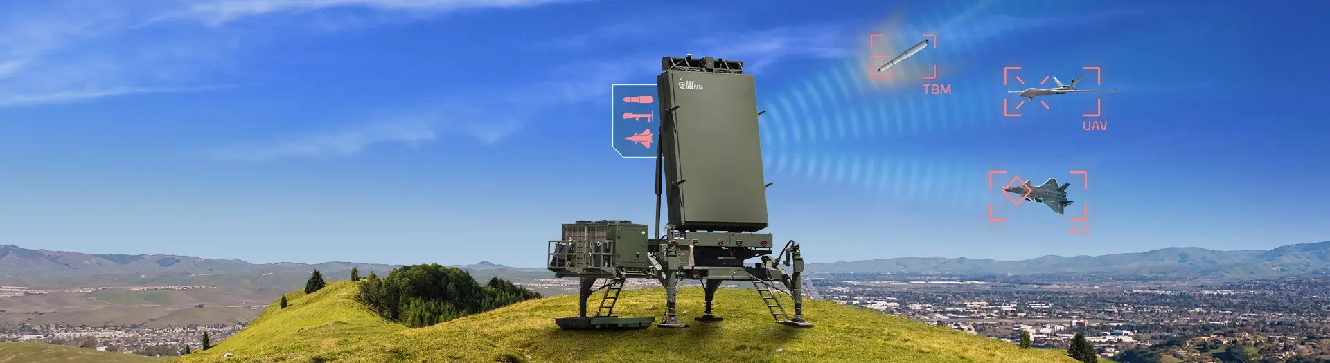

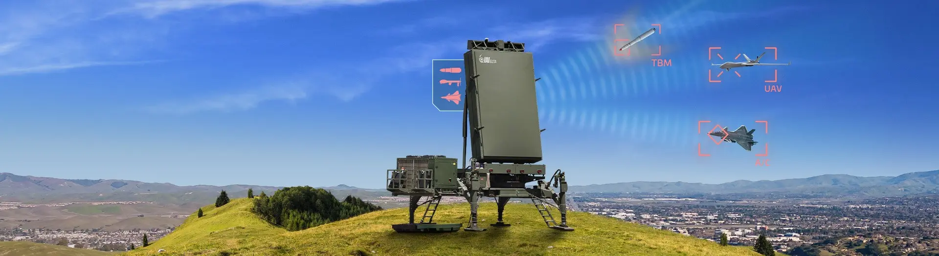

EL/M-2084 AESA radarı aktif faz dizilimli çok gelişmiş bir radardır. 470km'ye kadar arama yapabildiği yazıyor ama 100km içerisinde etkili olabilir, 1,100 hedefi aynı anda algılayabilir. İntihar dronları, dronlar, savaş jetleri, helikopterler ve roketler, balistik füzeler, seyir füzeleri gibi hedefleri tespit edip takibini yapabilir.

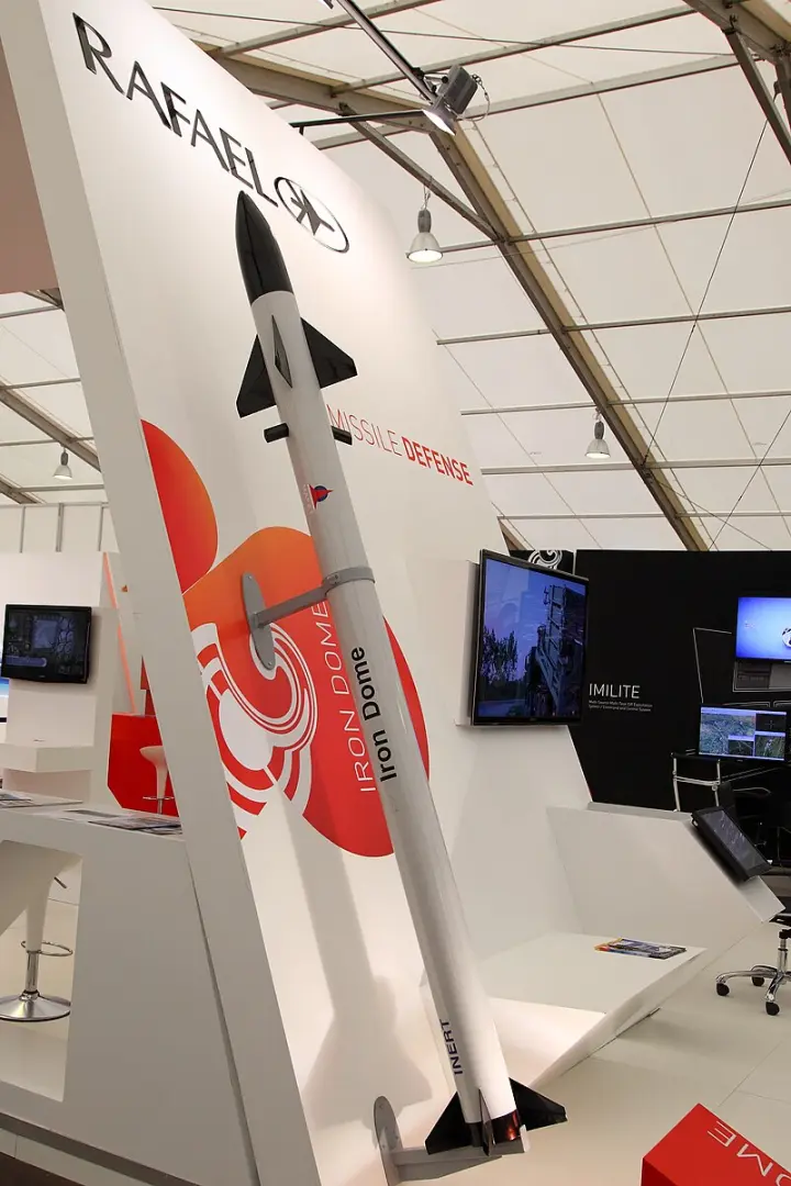

Füzelerin ana üreticisi Rafael, "David’s Sling System" gibi İsrail'de kullanılan füze sistemlerine de aynı şekilde füze ve teknoloji üretektedir; sadece Rafael değil ABD merkezli Raytheon da İsrail'e teknoloji satmaktadır.

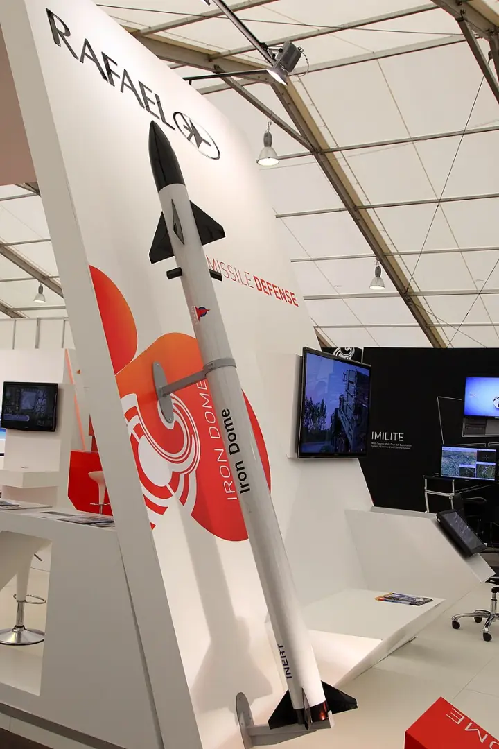

Füze, Mach 2.2 civarlarında maksimum hıza sahiptir. İçerisinde lazer sistemi kullanan 10 metrelik bir yakınlık sensörü kullanır. İçerisinde barındırdığı patlayıcı kütlesiyle birlikte bu yakınlık sensörü, balistik füzeler ve seyir füzelerini engellemede başarılıdır. İçerisinde birden fazla güdüm sistemi barındırır. Bu, hedefleri engellemede daha fazla hassasiyet oluşturmak içindir. Füze 3 metreye yakın bir boyuttadır. Minimum 4 maksimum 70 km menzili olan füze, yüksek hızlı seyir sırasında yüksek G kuvveti çekebilir. Patriot ya da S-400 gibi uzun menzilli hava savunma sistemlerine göre füzeleri oldukça küçük. Tabii S-400'ün 4 civarı farklı amaçlı füzesi var. Bu füzeler kısa, orta ya da uzun menzillerde kullanım için değişebiliyor.
Toparlamak gerekirse, EL/M-2084 hedeflerin tespit ve takibini yaparken kontrol ve ateşleme sistemi ateşlemeyi gerçekleştirir, hedefin hızına ve türüne göre gerekli sayıda füze ateşlenir. Bir hedefe birden çok füze ateşlenebilir. Engelleyici füze hedefle doğrudan kafa kafaya geldiğinde 10 metre içerisinde patlama gerçekleştirir. Hedefin imha edilme ihtimalini yükseltmek için birden farklı füze ateşlenebilir ve füzeler engellemeyi farklı açılardan yapabilir.
